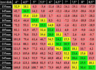

Шины R15x205x65 можно натянуть на стандартные диски 15x5.5JJ или R15x195x65 для таких дисков уже предел?

Смотри...
1175489567_125_FT55_123.jpg [ 289.75 КБ | Просмотров: 10007 ]

LukeSky писал(а):
Смотри...
Эммм... Значение в ячейке - какой должен быть вылет?
У меня сейчас 195х65 стоит и запас по расстоянию есть. Так что цеплять не будет. Меня больше беспокоит другое: сядет ли покрышка на этот диск нормально и правильно ли она будет работать?

205 для диска шириной 5,5 слишком уже. Профиль будет неустойчивый в поворотах, и износ центральной части протектора будет больше.
У меня даже под 195 диски на 6,5.

Berckut, на цифры в центре забей, я фиг знает что это но точно не вылет...
По шинным калькуляторам - нормально встанет...для 205й - допускается 5,5 - 7,5, для 195й 5 - 7...
