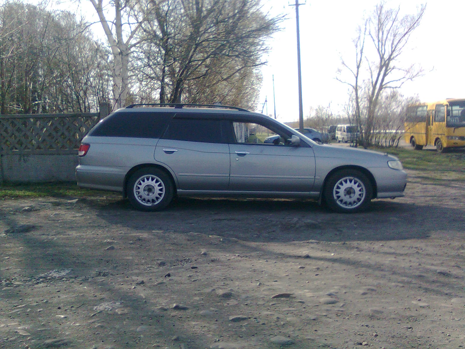

JU-PITER писал(а):
Итак.. Установил диски от Мазды.. На ступицу оделись без проблем.. При поворотах пока траблов не заметил.. Единственное, что удивило - очень долго закручивал гайки колес. Вроде уже приложил хороший момент, но протягивая остальные, возвращаешься к первой - а она, как не затянута.. Итак со всеми..
А у меня литые от мазды 6Jx15 ET50. Изменений в поведении авто не наблюдаю.

Sambor писал(а):
вылет слишком глубокий, для 15х надо 40-45мм. в сервисной книжке авениров написано для резины 185/65R15 нужно диски с вылетом 40мм, для 205/60R15 вылет нужен 45мм. если ставите 195ю резину шириной , то тут вылет можно оставить любой в пределах 40-45мм
