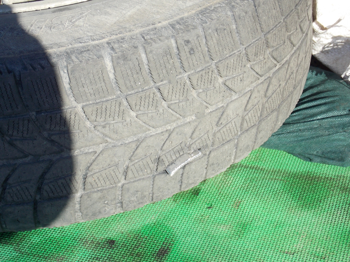

А у меня вот так приключилось на Субару...
DSCN2282.jpg [ 993.14 КБ | Просмотров: 13902 ]
