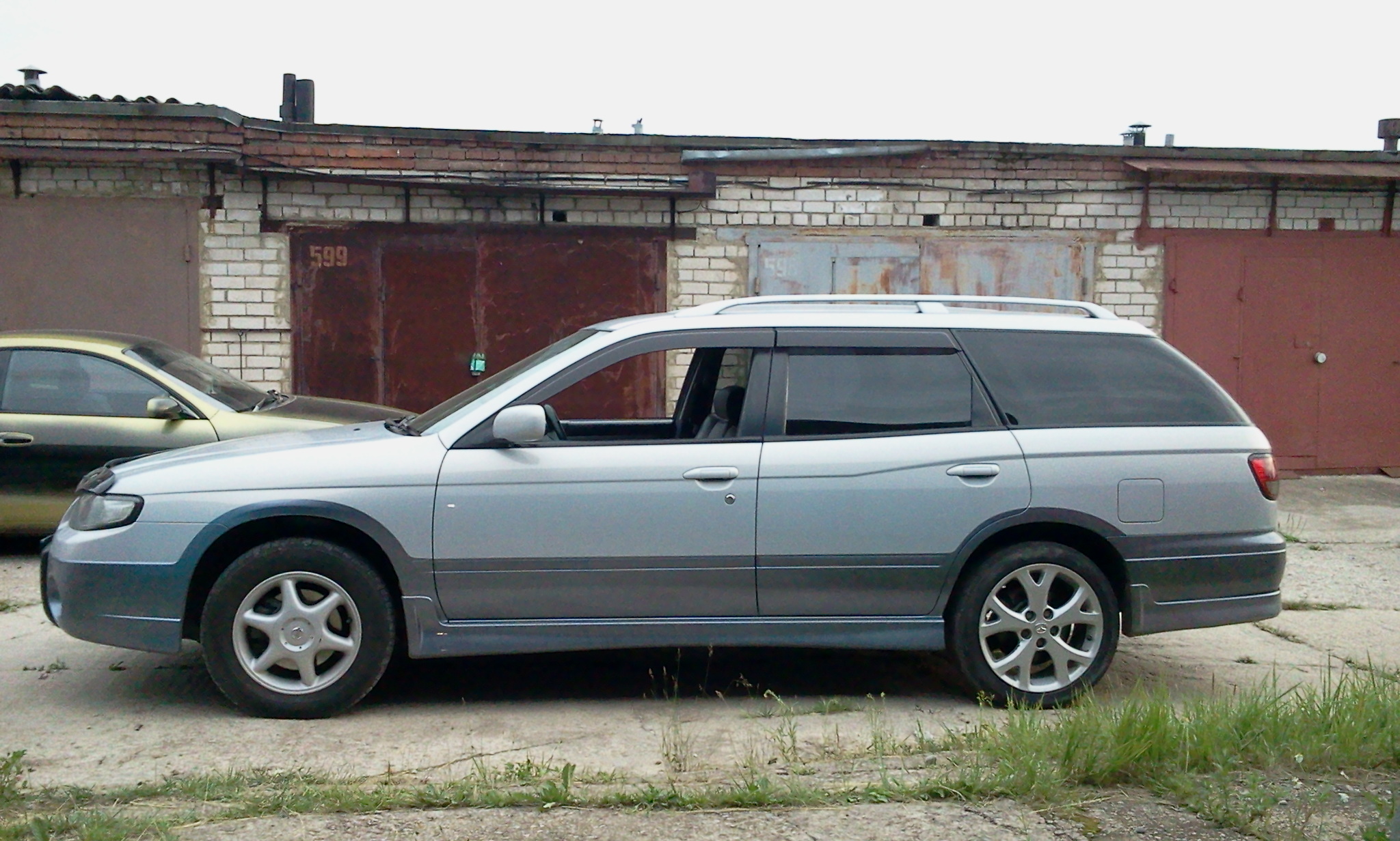

вообщем как то так.............интересно 205-60 влезут? :oops:

а вылет не мелковат? можно фото под углом? сильно колесо в арку прячется?
Заднему колесу пофиг будет на вылет или почти пофиг. Проверить можно очень быстро. Вот на передних при поворотах возможны зацепы за внутренности. А вообще, забиваешь данные в любой шинный калькулятор и он тебе посчитает и внешний диаметр и вылет, потом уже можно и самому прикинуть какие варианты 100% не подойдут и какие можно примерить.

Да у меня вопрос не по показателям калькулятора, меня интересует эстетический вид, просто однажды Smats мне сказал:"Ты че блин от мазды ваще не рассматривай катки, там вылет полтинник.. будут утоплены сильно и не будут смотреться , короч не по пасански" ))) у меня вылет 40 и мне нравится как они стоят в арке, 45 думаю мнеб реально уже не так нравился а 50 наверное и подавно, поэтому и попросил зафотать под углом
