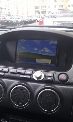

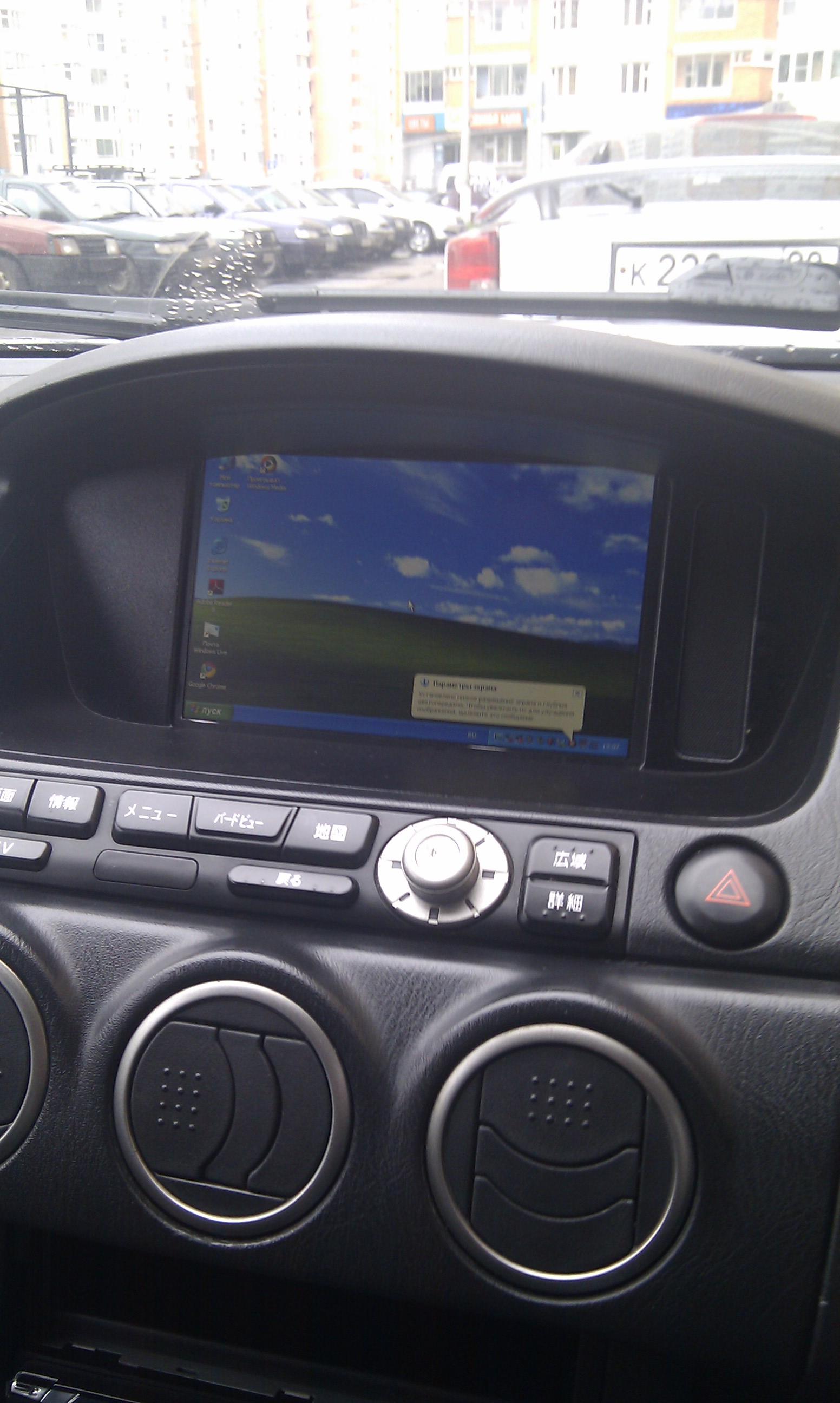

Достался мне по халяве Asus EEE PC 701 с 7-ми дюймовый с твердотельным жестким диском на 4 гб, который не боится тряски! Т.к. дома и так есть два ноутбука, я решил его установить в авто! Комплектация Веньки у меня с нави, дисплей на нем 7 дюймов! Питание подоется с помощью автомобильного адаптера питания для нетбука. Звук идет через магнитолу (AUX), т.к. у меня стоит Alpine спереди никаких проводов торчать не будет, AUX там подключается сзади! Управляется все это дело будет пока с помощью беспроводной мышки, со временем куплю мини клавиатуру беспроводную. Установил нетбук в панели, места там хватает. Достоинства: подключение нетбука к диагностической колодке, диагностику смогу делать сам. Просмотр видео, прослушивание музыки, интернет. Со временем куплю 8-и дюймовую матрицу с тачскрином, будет все это дело еще и сенсорное, матрица будет подключаться через разъем VGA.

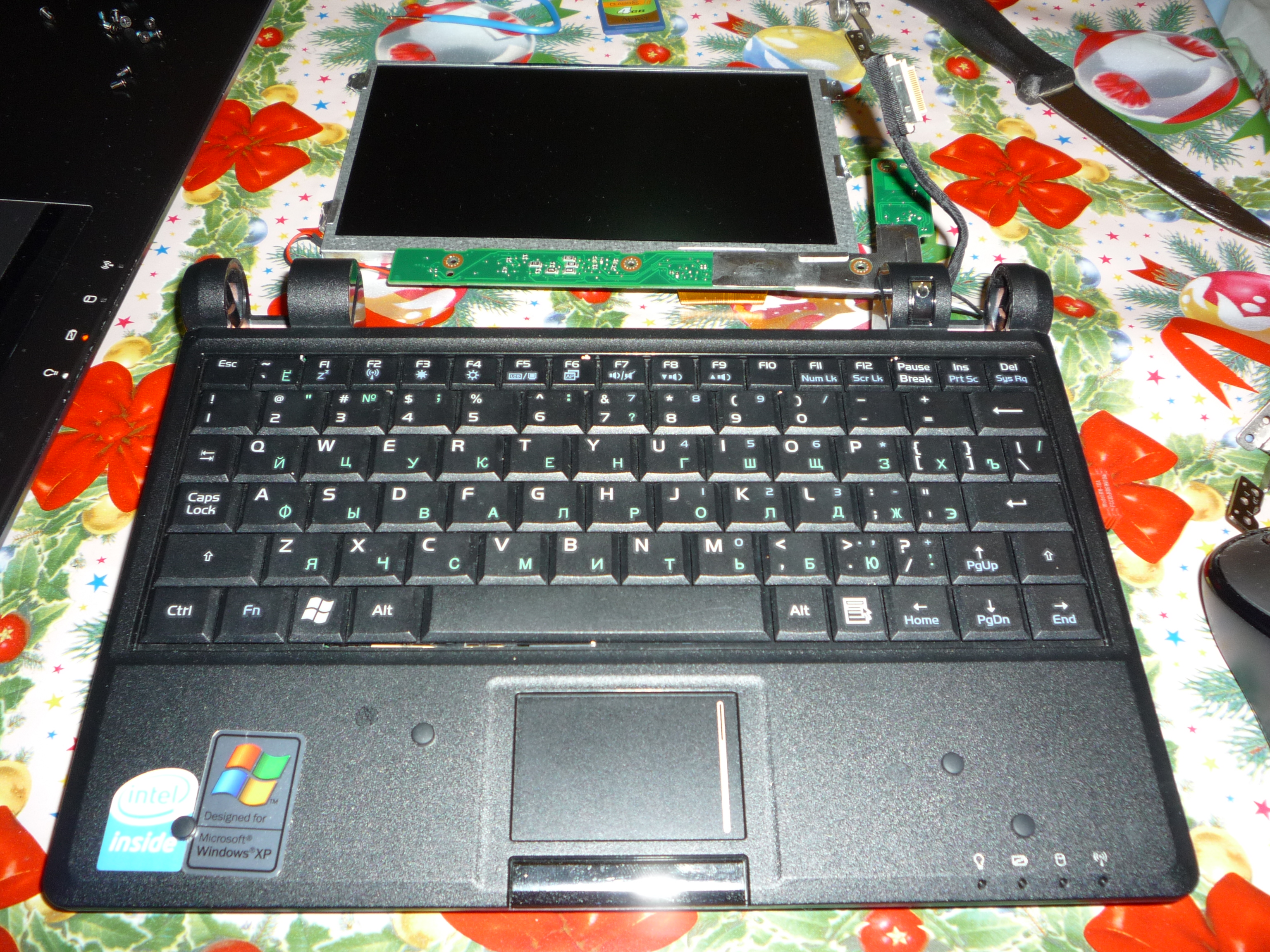

Комментарий к файлу: Нетбук в разобранном виде!
P1060059.JPG [ 3.4 МБ | Просмотров: 17028 ]

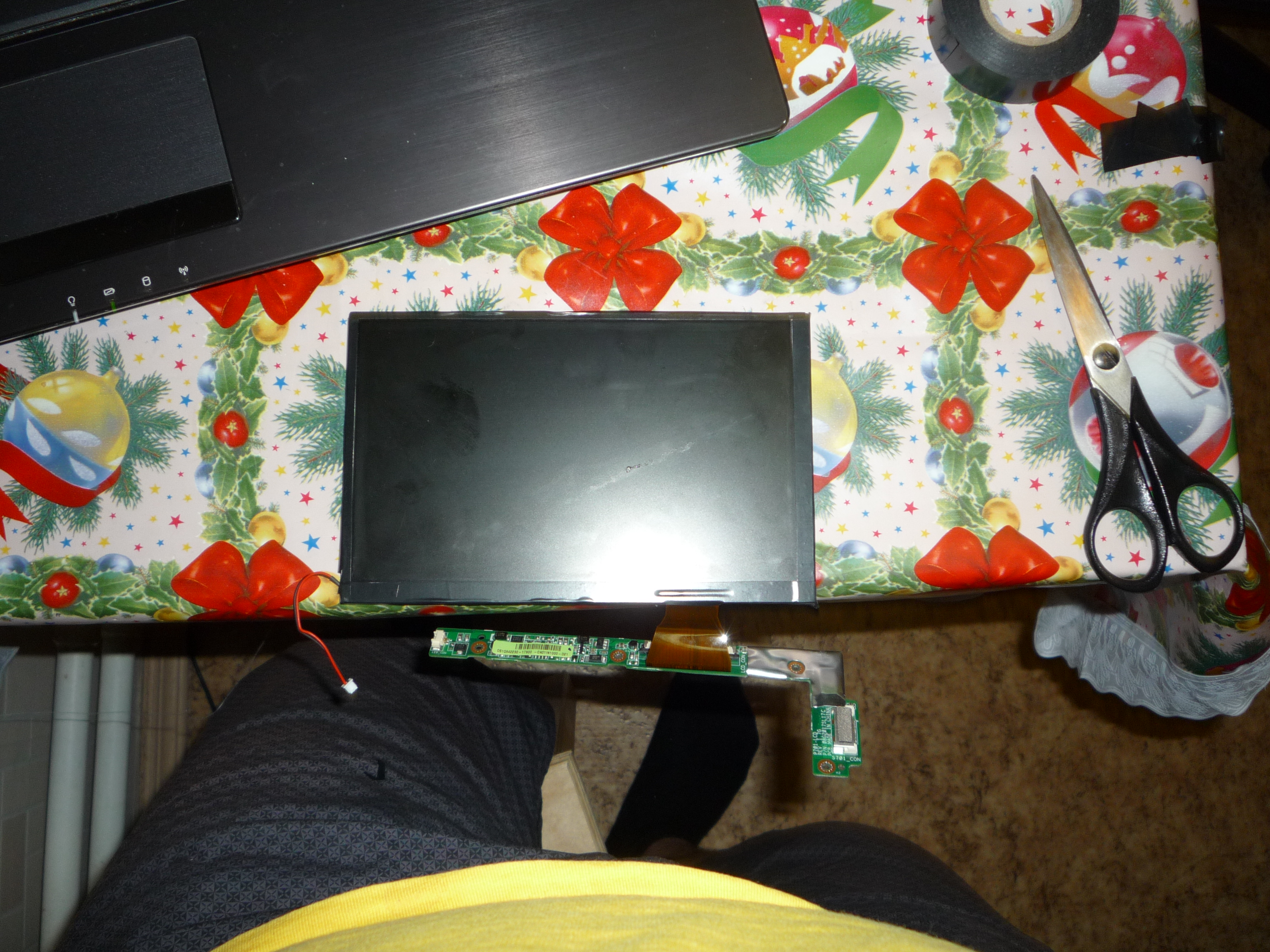

Комментарий к файлу: Матрица нетбука
P1060064.JPG [ 3.35 МБ | Просмотров: 17028 ]

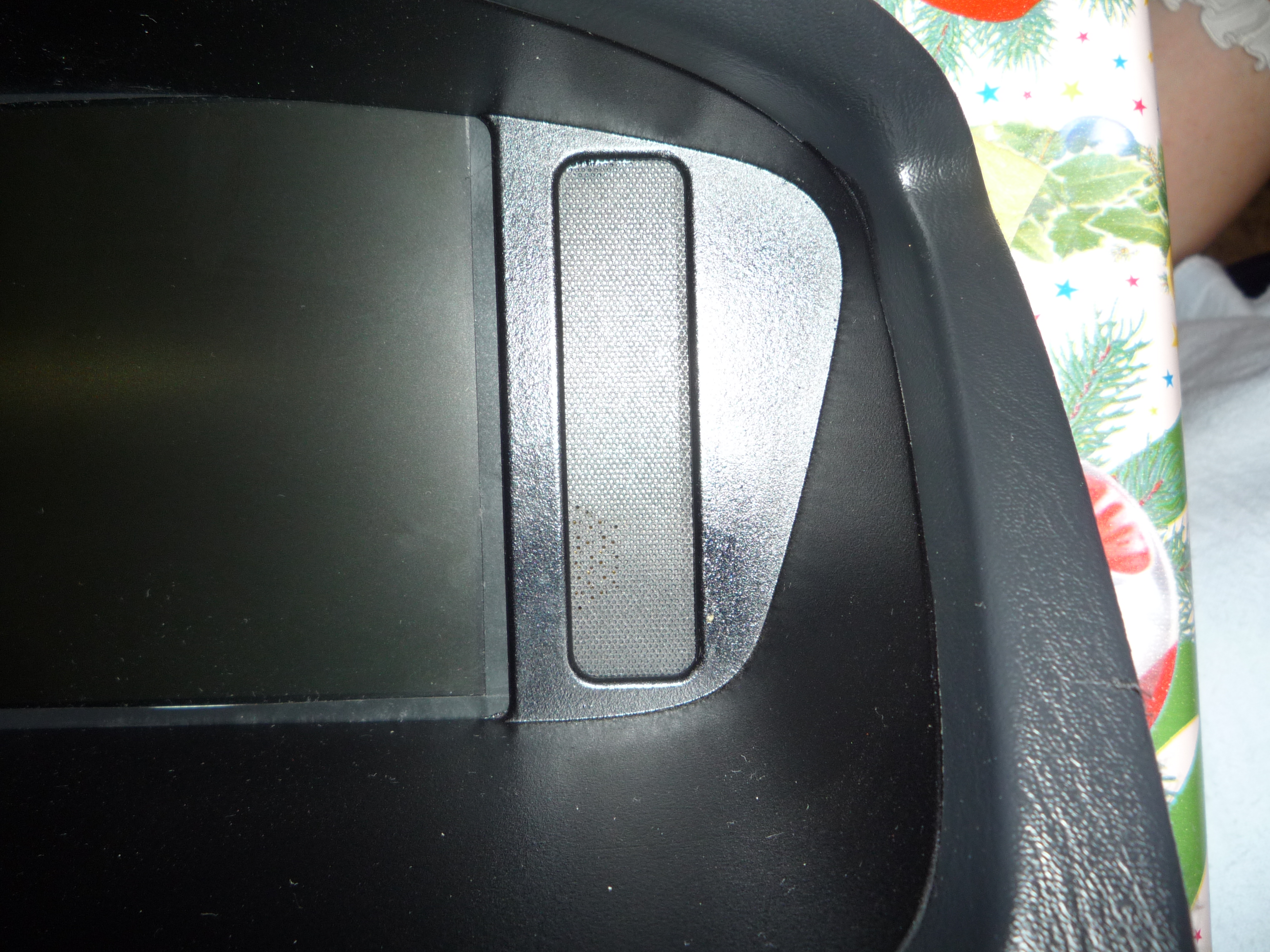

Комментарий к файлу: Закрепил монитор.
P1060100.JPG [ 3.33 МБ | Просмотров: 17028 ]

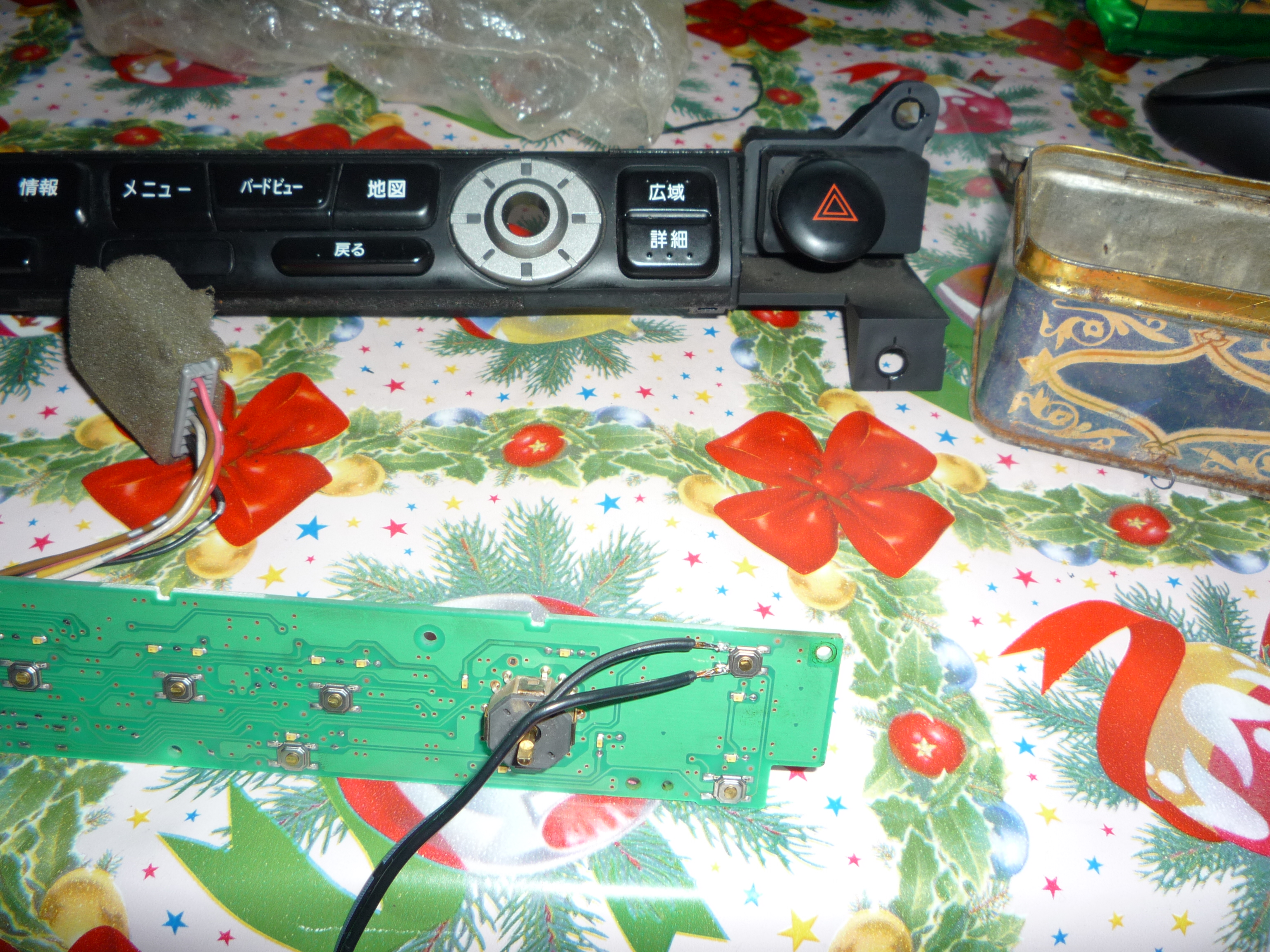

Комментарий к файлу: Кнопку включения нетбука припаял к панели управления НАВИ
P1060098.JPG [ 3.34 МБ | Просмотров: 17028 ]
Комментарий к файлу: Заработало!
IMAG0187.jpg [ 766.06 КБ | Просмотров: 17028 ]
