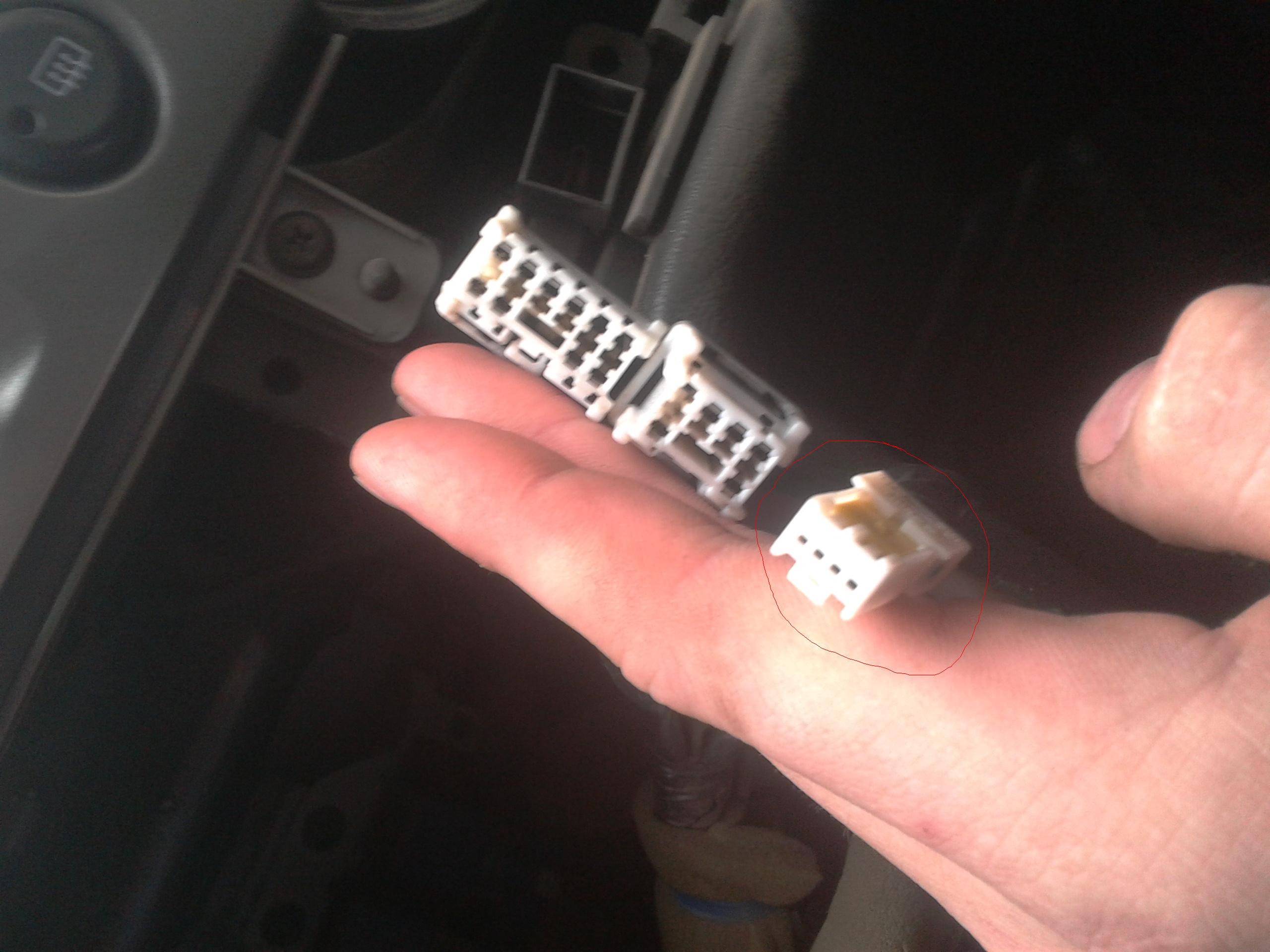

Как подключить сабвуфер к магнитоле, стоял кенвуд родной....я поставил Пионер, после перестановки сабвуфер токазался работать.... Может выделенный элемент и идет к Буферу...

вроде он ,какои не помню но он там точно есть

Эту фишку подключал на колокольчики, белый и красный это плюсы (на схеме 1 и 6), а серые минуса (4 и 5). В фишке, которая побольше нужно найти тот самый провод 2 (если не ошибаюсь зеленый с красной полосой), и на него нужно подать питание при повороте ключа (я запитался от магнитолы). Сними фишку с буфера и все будет понятно по цветам.

Блин, не могу у себя найти фишку с 4-мя проводами :( В тоже время фишка под сиденьем у меня была, и второй провод я нашел.... странно...

нашел фишку, я её когда-то за ненадобностью замотал изолентой к жгуту.
Подключил саб... что-то он как то сильно басит, черезчур сильно, басы не чистые совсем одно бубнение :(

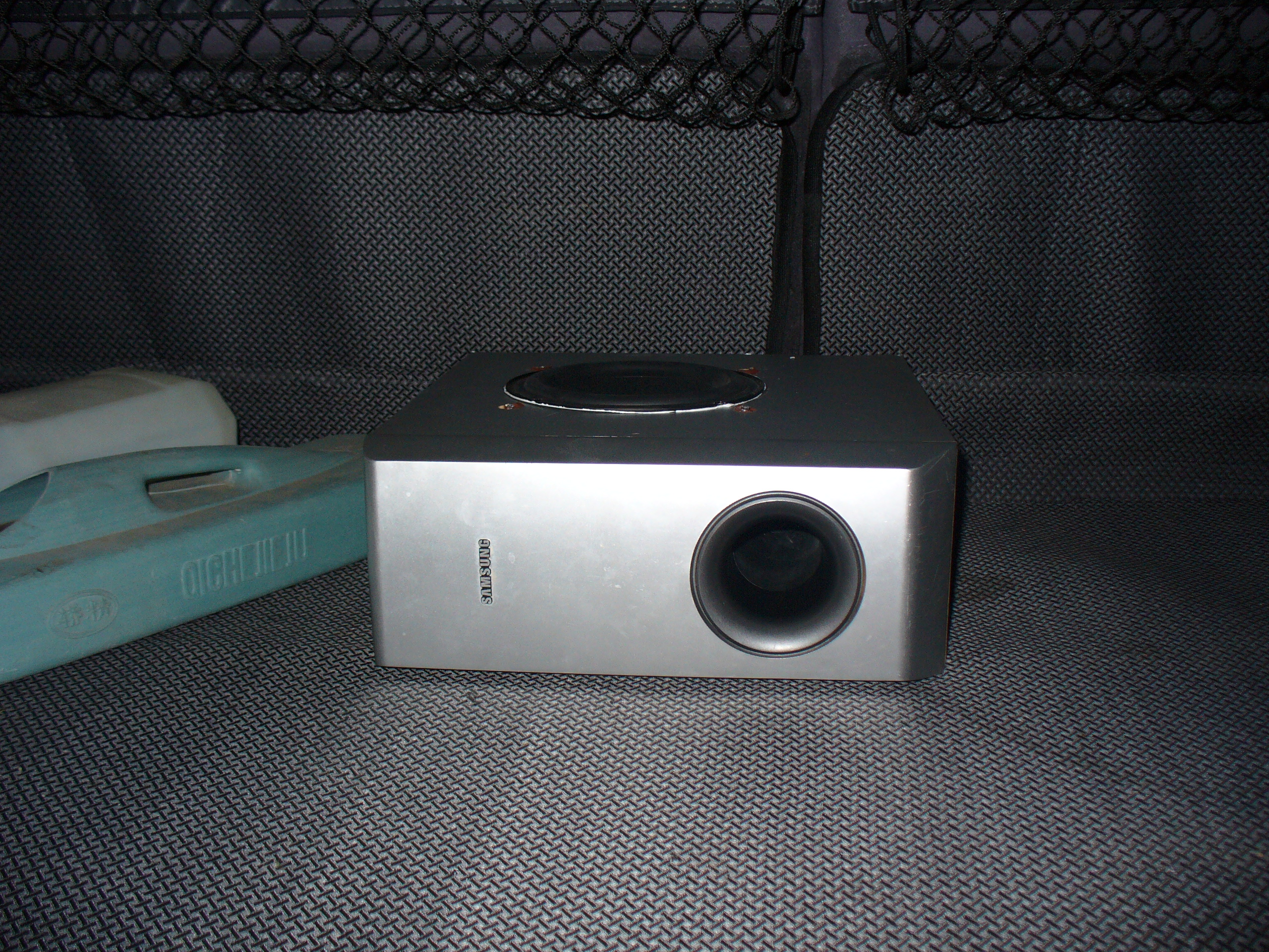

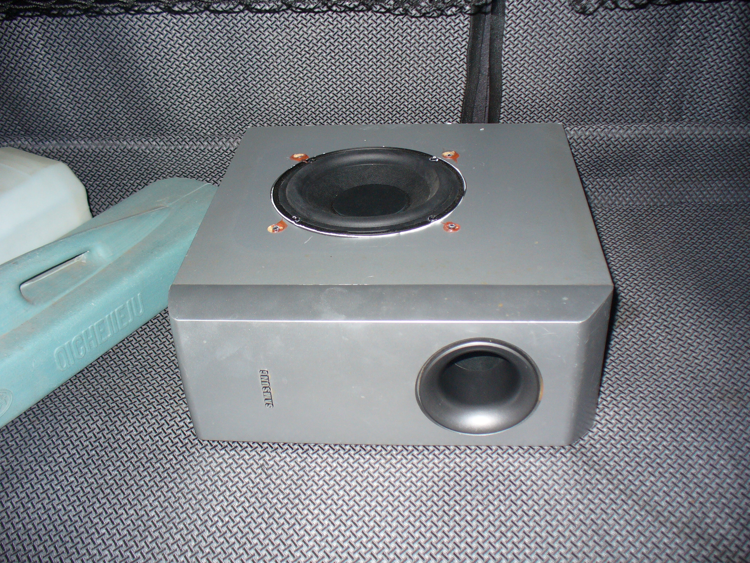

Мне тоже звук штатного буфера не понравился. Я от его усилителя кинул кабель на пассивный саб. Теперь стало на много лучше, меня вполне устраивает.
P1040634.JPG [ 2.26 МБ | Просмотров: 16079 ]
P1040633.JPG [ 2.39 МБ | Просмотров: 16079 ]
