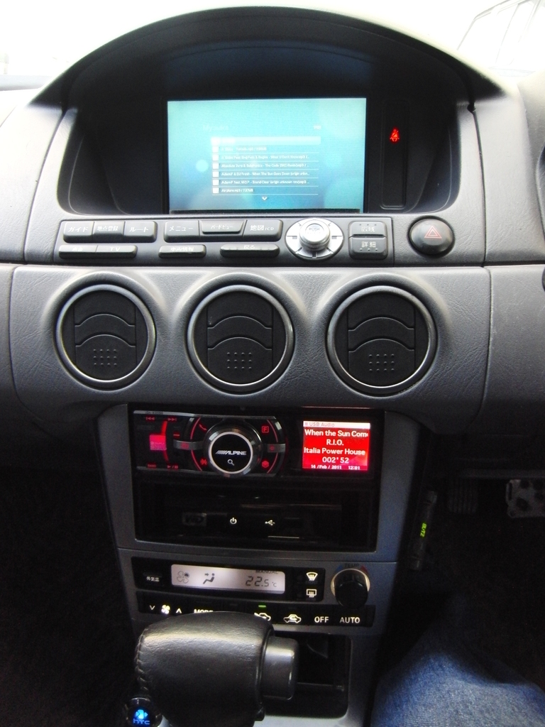

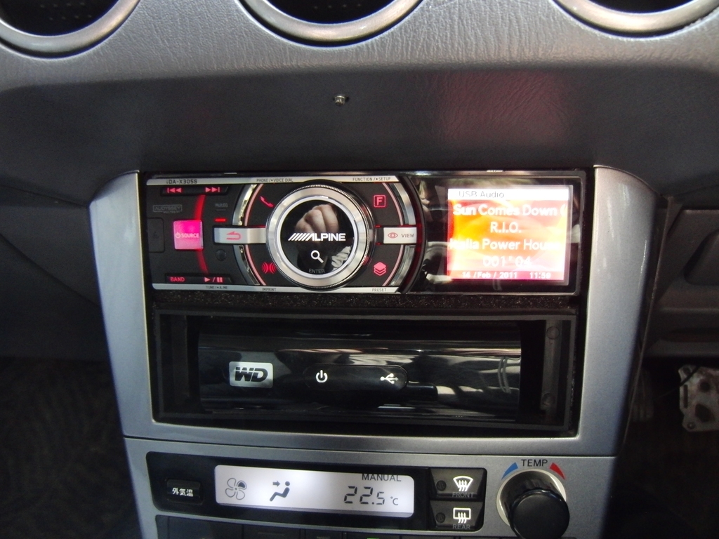

Но окончательный выбор пал (по большей части за счет цены) на Alpine iDA-X305S — флагман новой "бездисковой" линейки Альпайна…
В пару к нему был куплен медиа-плеер WD TV, который читает все что можно, включая, что самое важное, WAV и FLAC… Ну и жесткий диск Silicone Power A10 на 500Gb… Плеер подключен в ГУ через AUX (переходник Ai-Net -> RCA)…

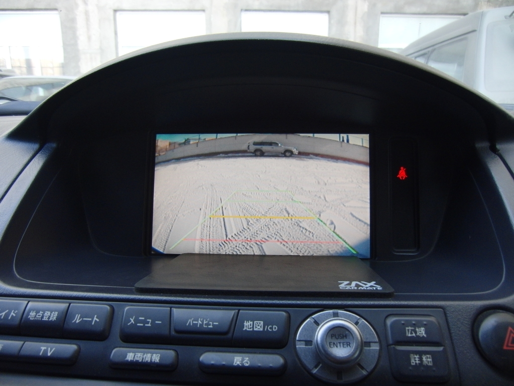

Ну и ко всему прочему была куплена номерная рамка с камерой заднего вида… обычный китайский NoName но со светодиодной подсветкой номера, чтобы не приставали "доблестные" сотрудники…

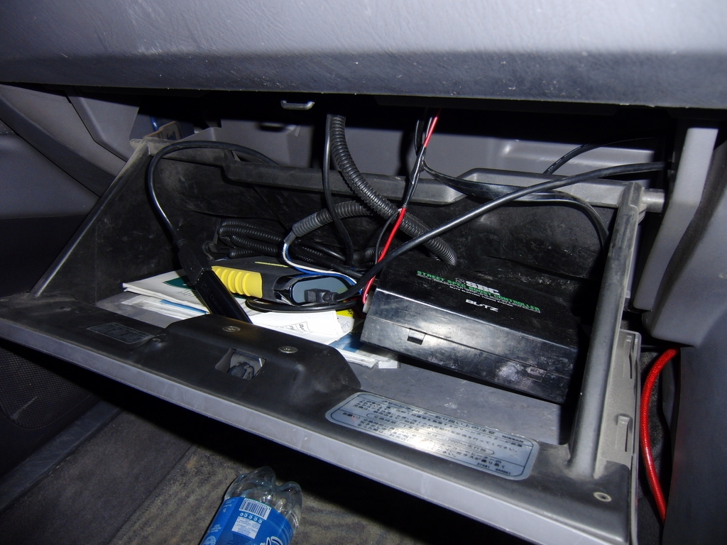

Самым сложным в установке всего этого хозяйства оказалось сделать так чтобы медиа-плеер при выключении зажигания (и вытаскивании ключа) не просто отрубался от питания (как будто вытащенный из розетки) а корректно завершал работу с жестким диском и выключался в штатном режиме…

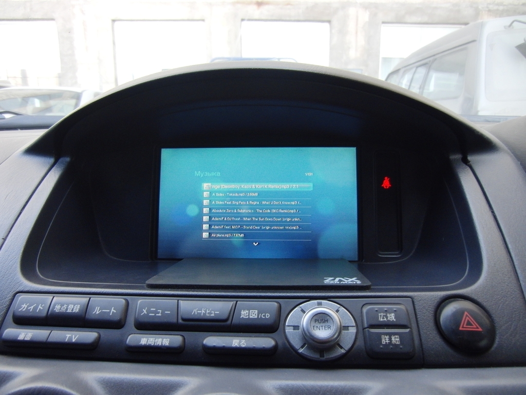

Еще одной проблемой оказалось очень маленькое разрешение штатного экрана… Меню плеера, рассчитанное на отображение на больших экранах на мониторчике машины выглядит очень мелко… Там что сейчас идут поиски нестандартной прошивки для плеера с более крупным шрифтом…
