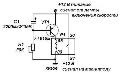

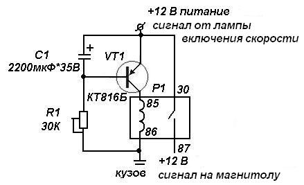

Кстати, задержку включения заднего фонаря хочу сделать вот по этой схеме:
shema.JPG [ 17.42 КБ | Просмотров: 28808 ]
Вот только я не знаю, у нас лампа управляется по плюсу или по минусу?
СообщениеДобавлено: 28.06.2012 21:29
по плюсу! недавно прозванивал, когда парктроник ставил!
