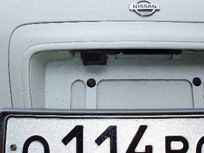

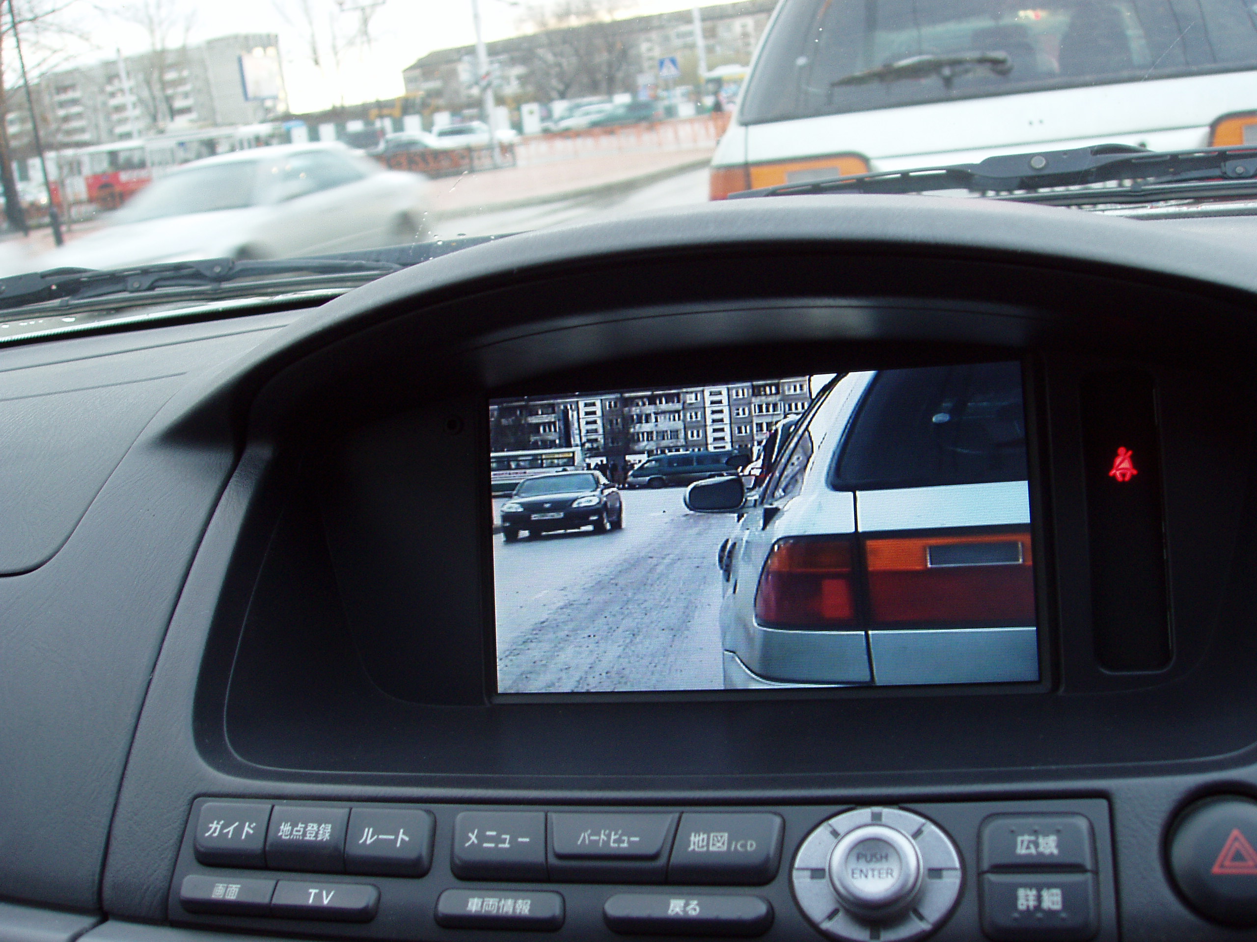

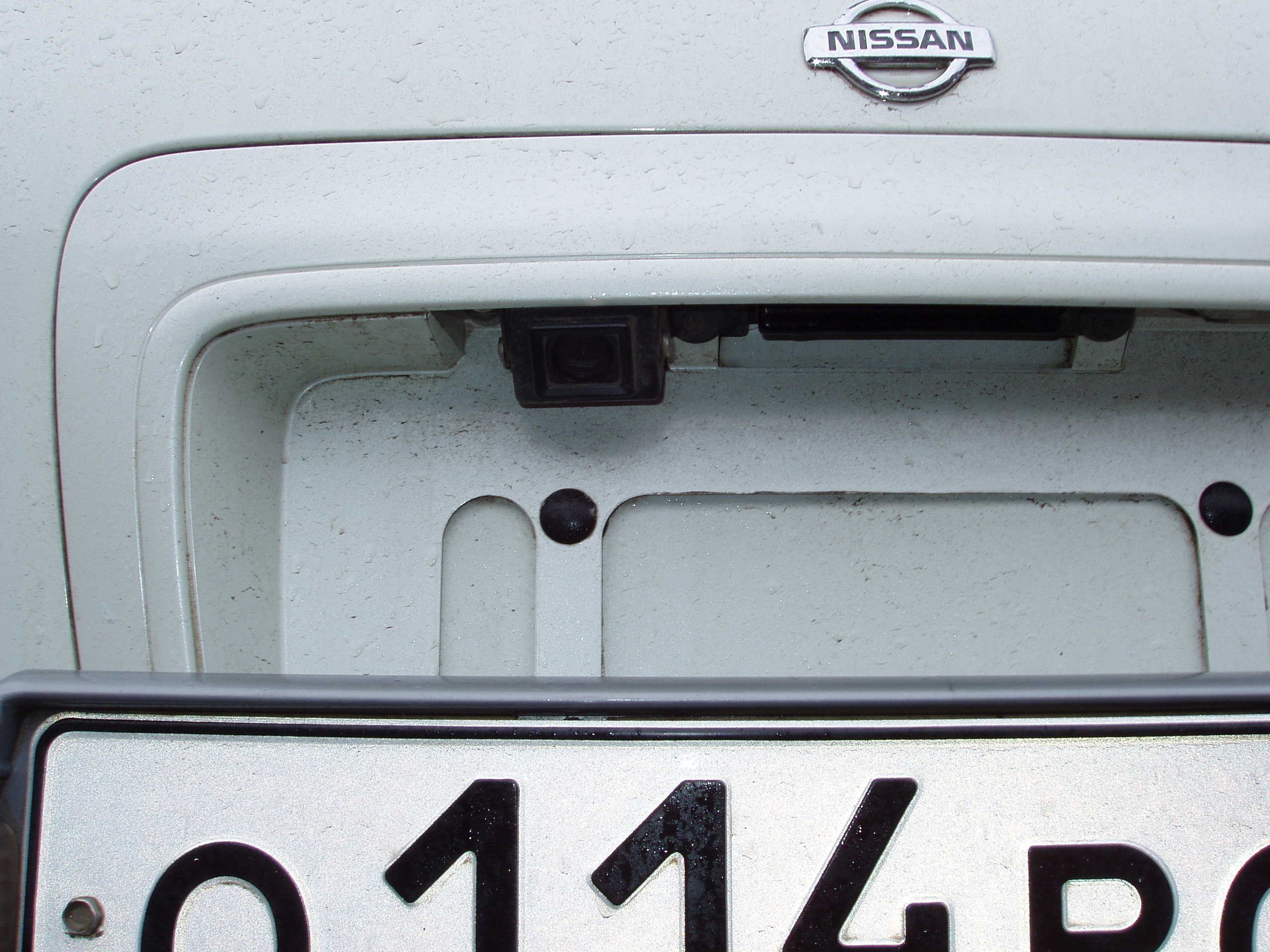

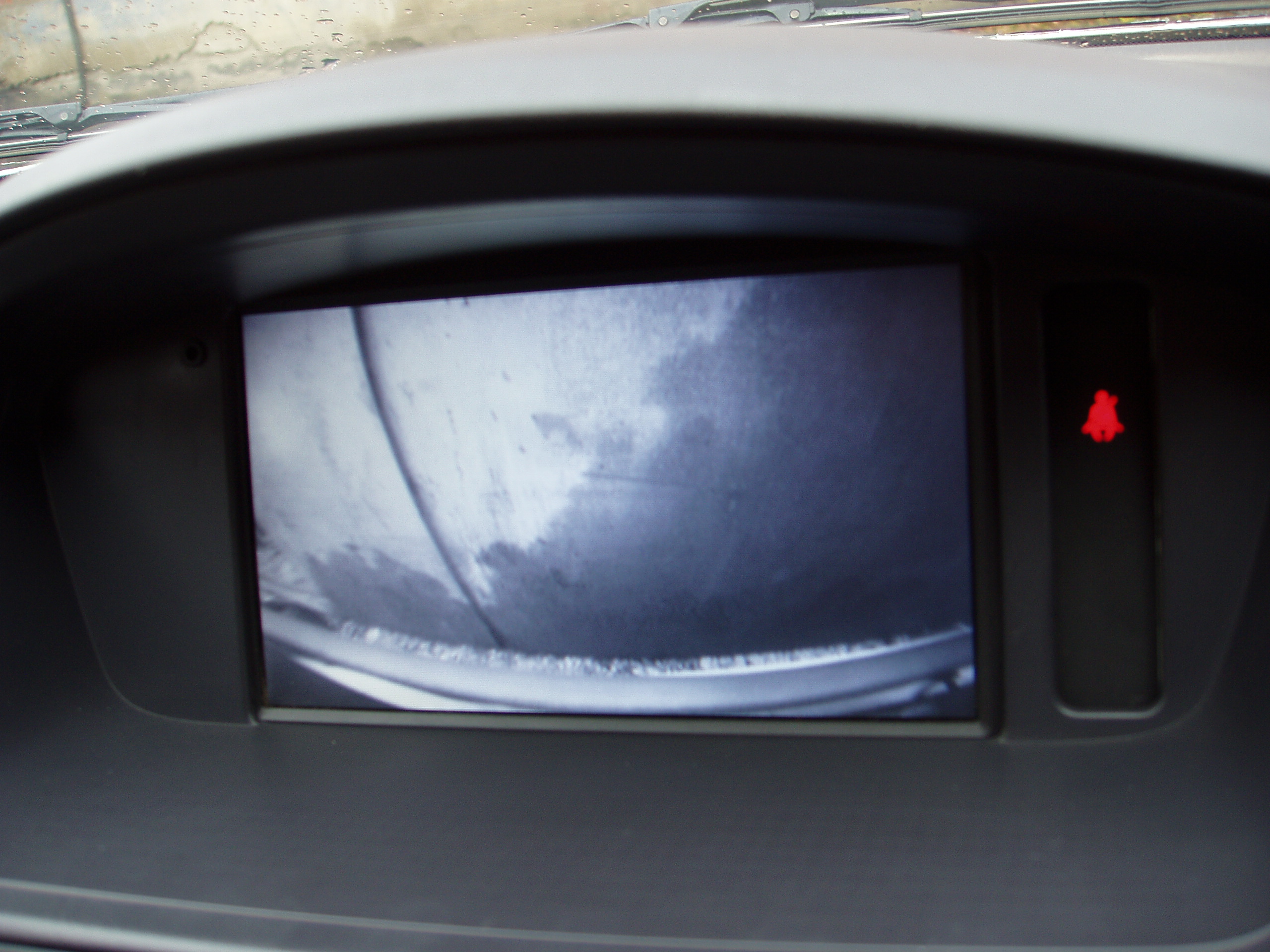

Видеокамеры очень помогают! Заднего вида особенно ночью. Камера обгона в сумерках видит гораздо дальше чем человеческий глаз. Если поставить инфракрасный прожектор до 150м. то можно ездить без фар (не по трассе конечно, подкрасться незаметно куда то-шутка)
Комментарий к файлу: Ворота гаража
1 (1).JPG [ 1.05 МБ | Просмотров: 14158 ]
Комментарий к файлу: Видеокамера от Ниссан-Либерти в кожухе обзор 120 градусов
1 (3).JPG [ 1.03 МБ | Просмотров: 14152 ]

Камера KPC-S190C формат NTSC, привезли под заказ-цена 2900р. Ты из Ангарска? Заказывай в Евраасе т.211777 г. Иркутск, привезут за 2 недели максимум.

Камера на обгон в герметичном корпусе влага не страшна, задняя только помоему надет кожух с защитным стеклом. Ездил в деревню переночевала машинка ночь -40, утром завел все показывает камера передняя включается сразу, только задняя- подмерзает защитное стекло кожуха, но отогревается за 30сек.
