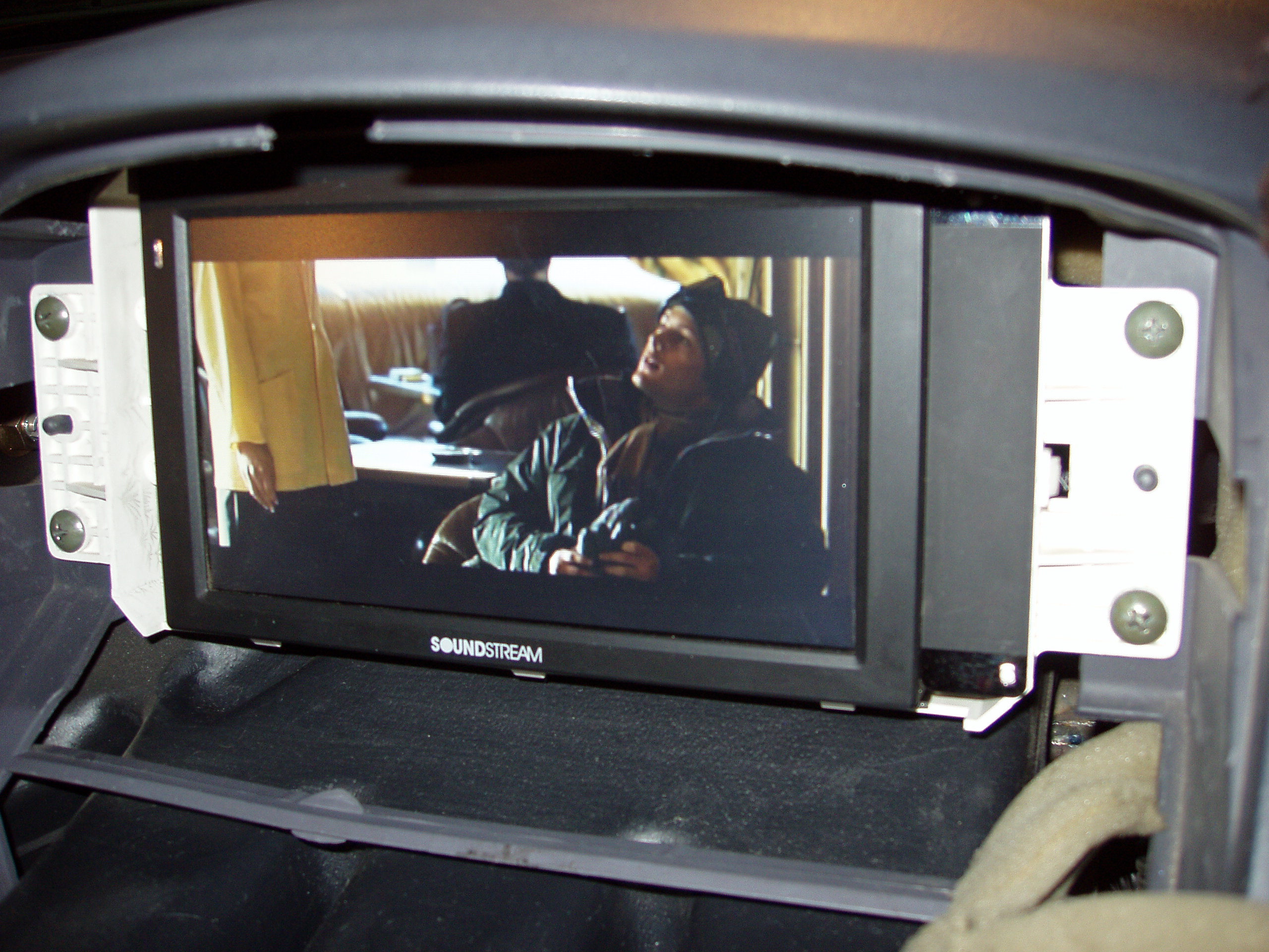

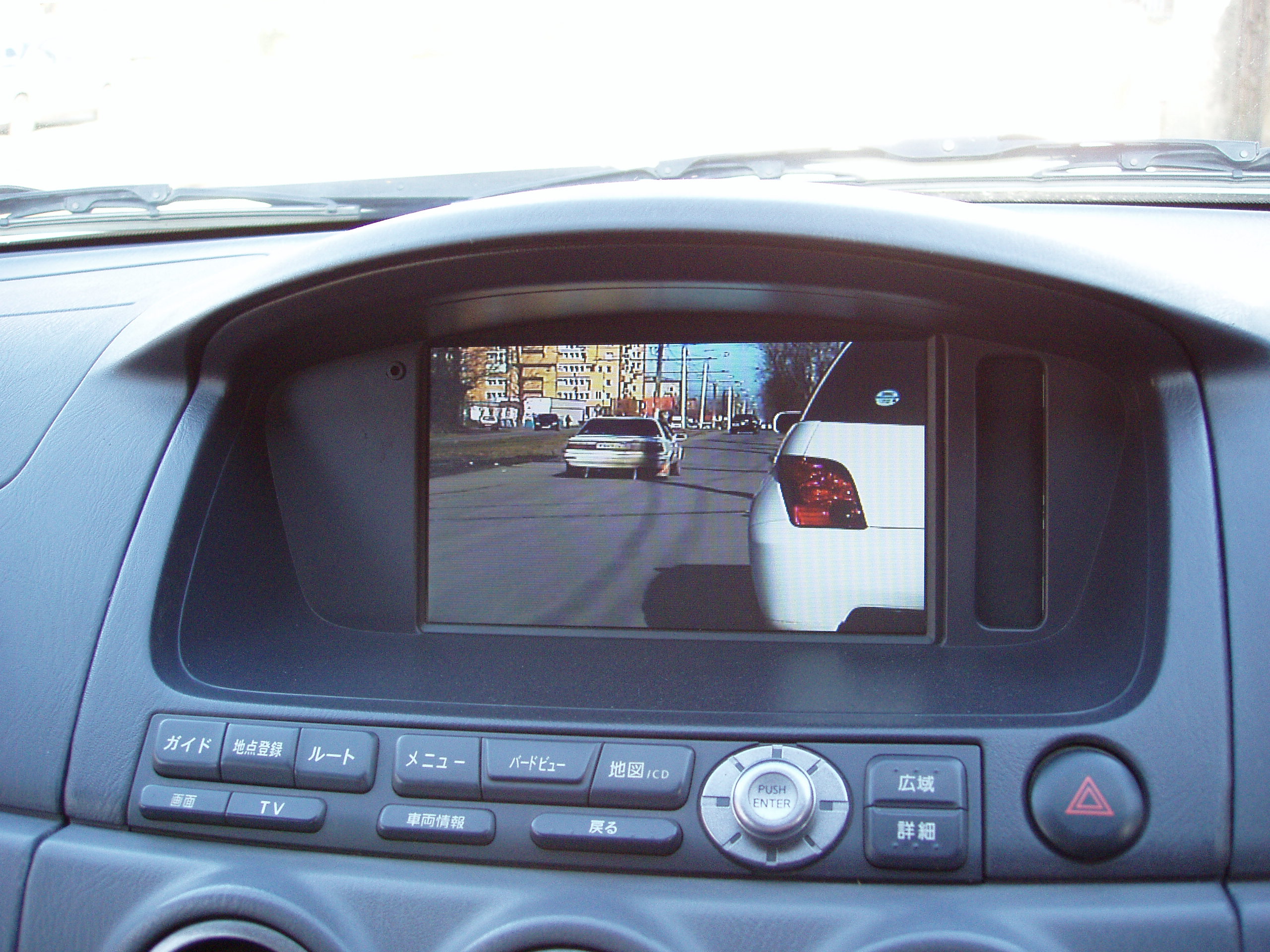

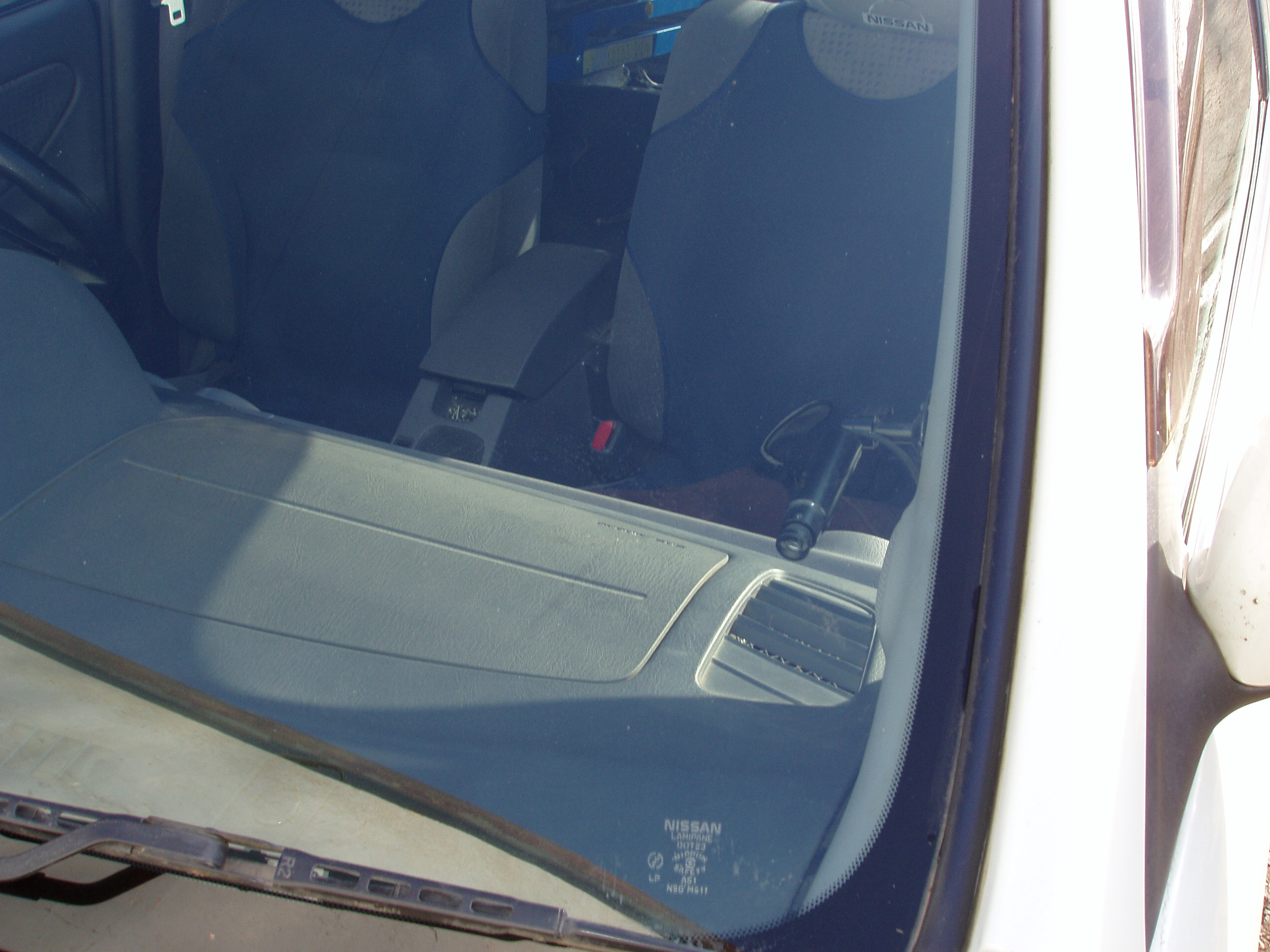

Оптимальное место нижний левый край, перед камера KPC-190 объектив 16 мм, задняя от Ниссан Либерти. Монитор Soundstream VSV-78
P1010007.JPG [ 1008.32 КБ | Просмотров: 904482 ]
P1010005.JPG [ 1.05 МБ | Просмотров: 904337 ]
P1010004.JPG [ 1.04 МБ | Просмотров: 904305 ]

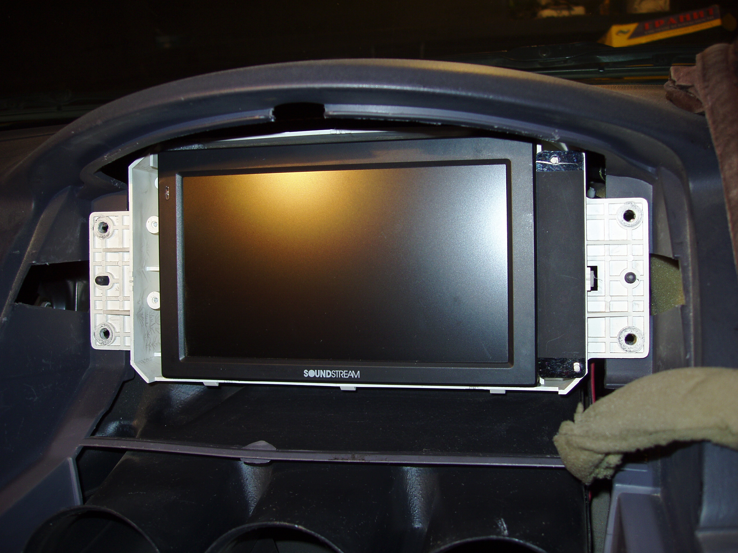

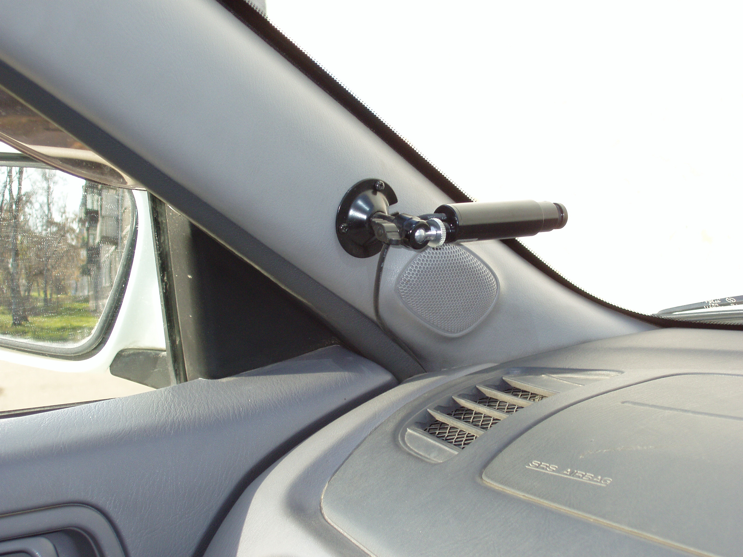

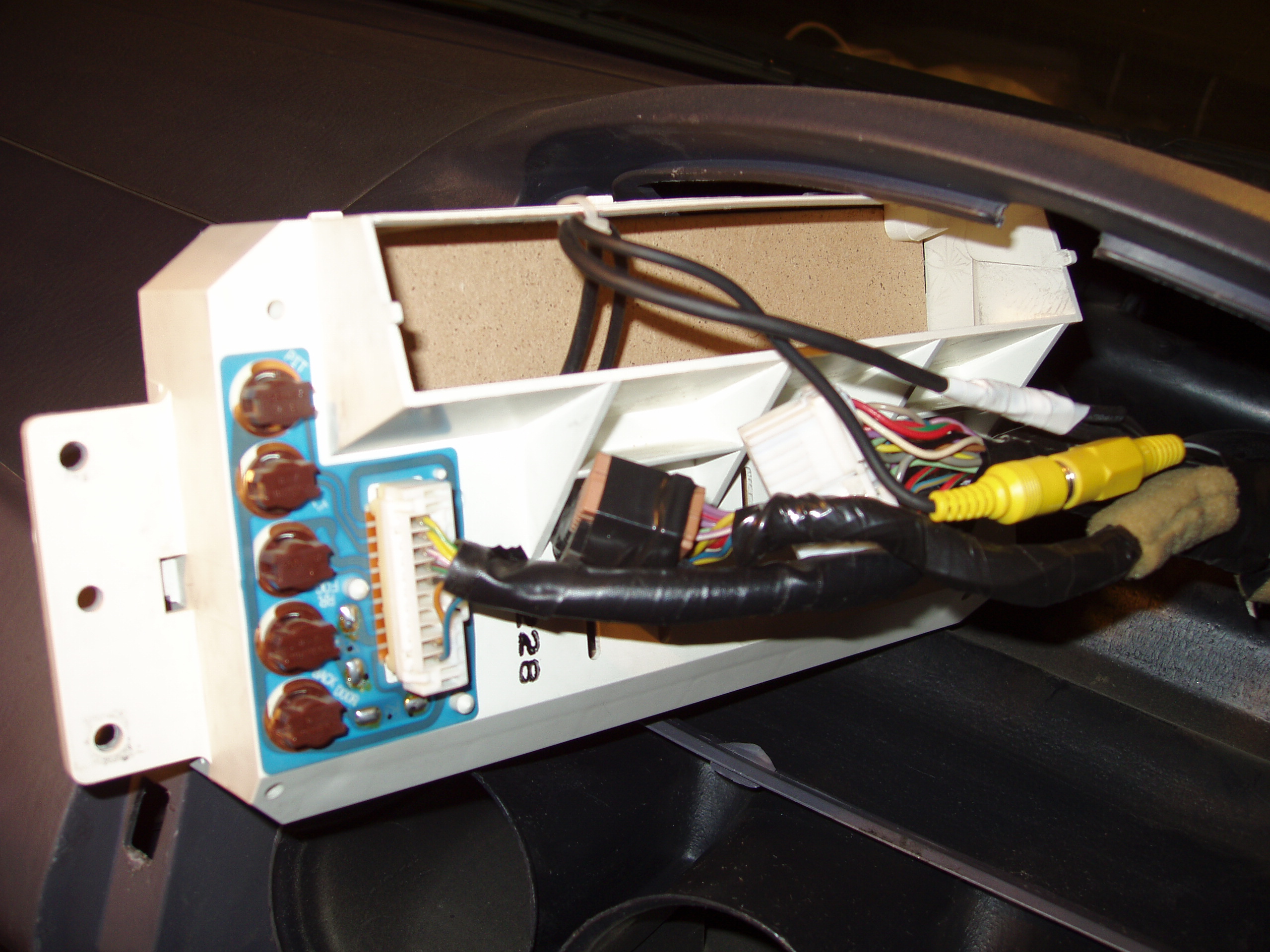

Извиняюсь за неточность - камера KPC-S190C, картинка стабильная при 120-160км/ч и при 40-70 км/ч. Монитор Soundstream VSV-78 встал почти идеально. Рекомендую!
P1010047.JPG [ 989.85 КБ | Просмотров: 904327 ]
P1010026.JPG [ 1.09 МБ | Просмотров: 904309 ]
P1010025.JPG [ 1.06 МБ | Просмотров: 904483 ]
А вот это уже интересно! С таким монитором НАВИ с ихним тюнером можно выбросить :) Только один момент: указанная камера стандарта PAL, если захотите ставить в штатную систему (NTSC) - не подойдет!

Камера KPC-S190C формат NTSC, привезли под заказ-цена 2900р. Брал когда был исправен родной навигатор, но он проработал 3 месяца, пропайка не помогла. Монитор Soundstream VSV-78 (5250р.) мультисистемный-переход на форматы автоматически, задняя камера ч/б тоже NTSC. Выложу фотки позже создам тему-камеры парковки и обгона. Используются камеры всегда, можно отключить кнопкой. Особенно выручает на трассах при обгонах большегрузов, камера обгона для того чтобы немного выдвинуться влево и убедиться в том что встречка свободна, оценивать расстояние до встречной машины неправильно.
