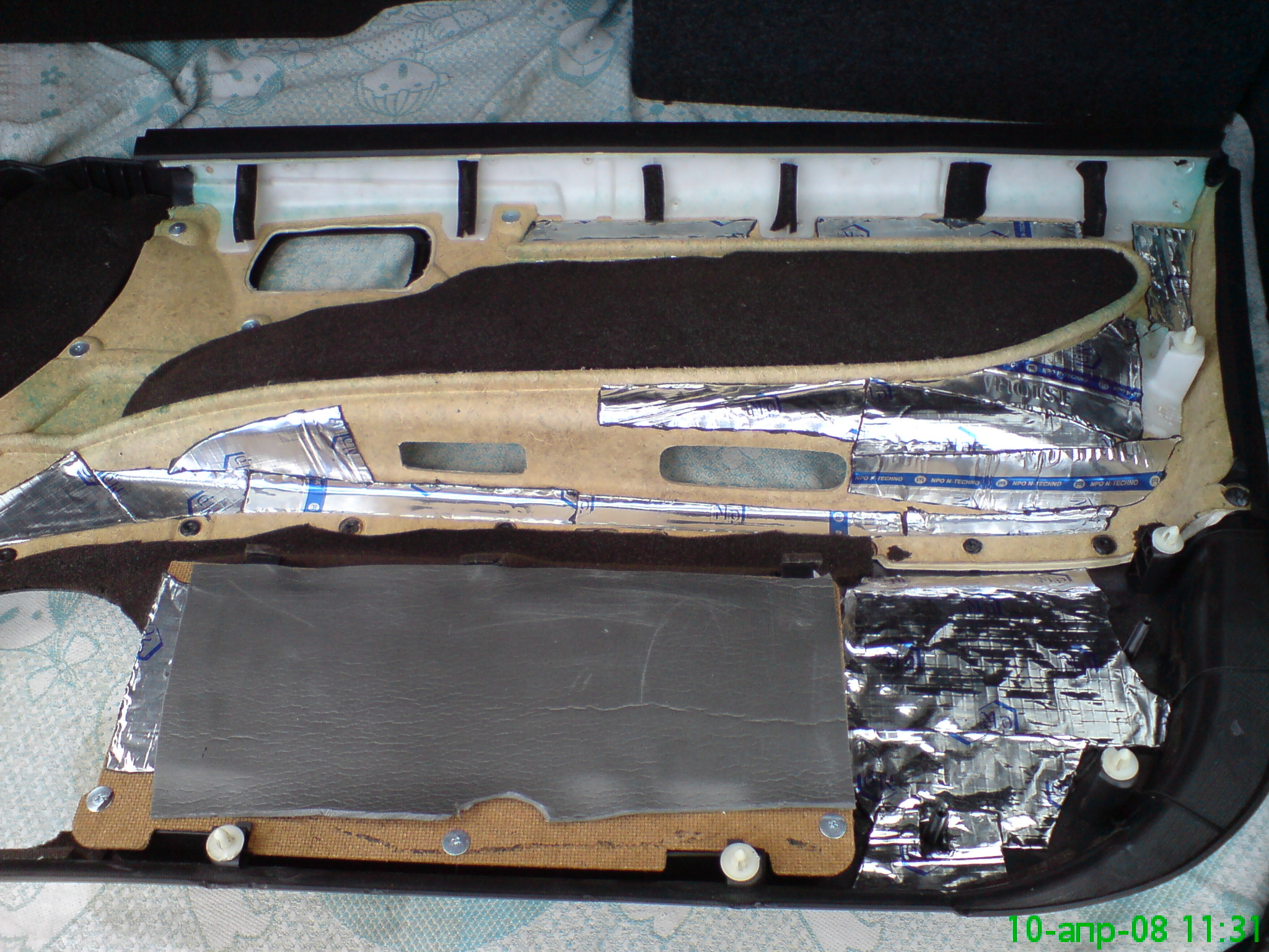

Проверь наличие всех клипс, возможно какой-то нет, там и вибрирует. Я проклеил какой-то двухсторонней толстой лентой по краям, больше не стучит, а шумку делал в сервисе, 1200 материал, 500 работа. Задние стойки шумить отказались, сказали это бесполезно, т.к. они полые.

Я виброй проклеил кусками,в местах,где бубнила,а битопластом можно сверху от скрипа
