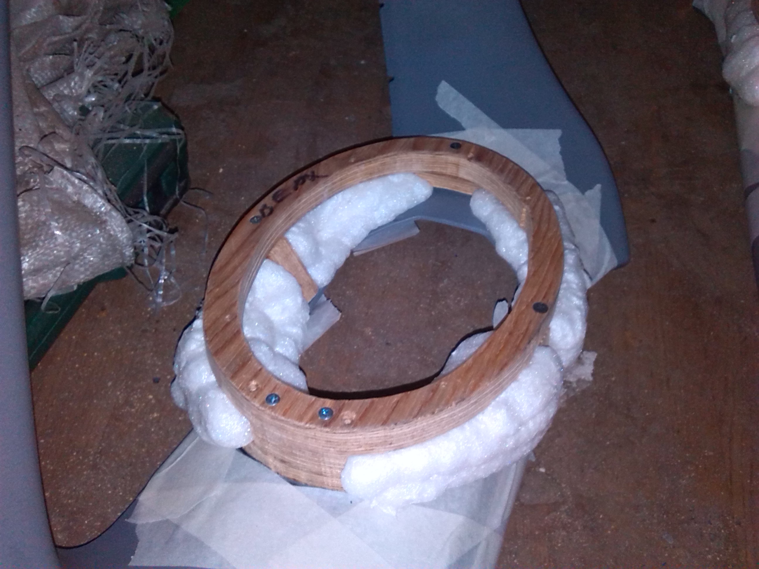

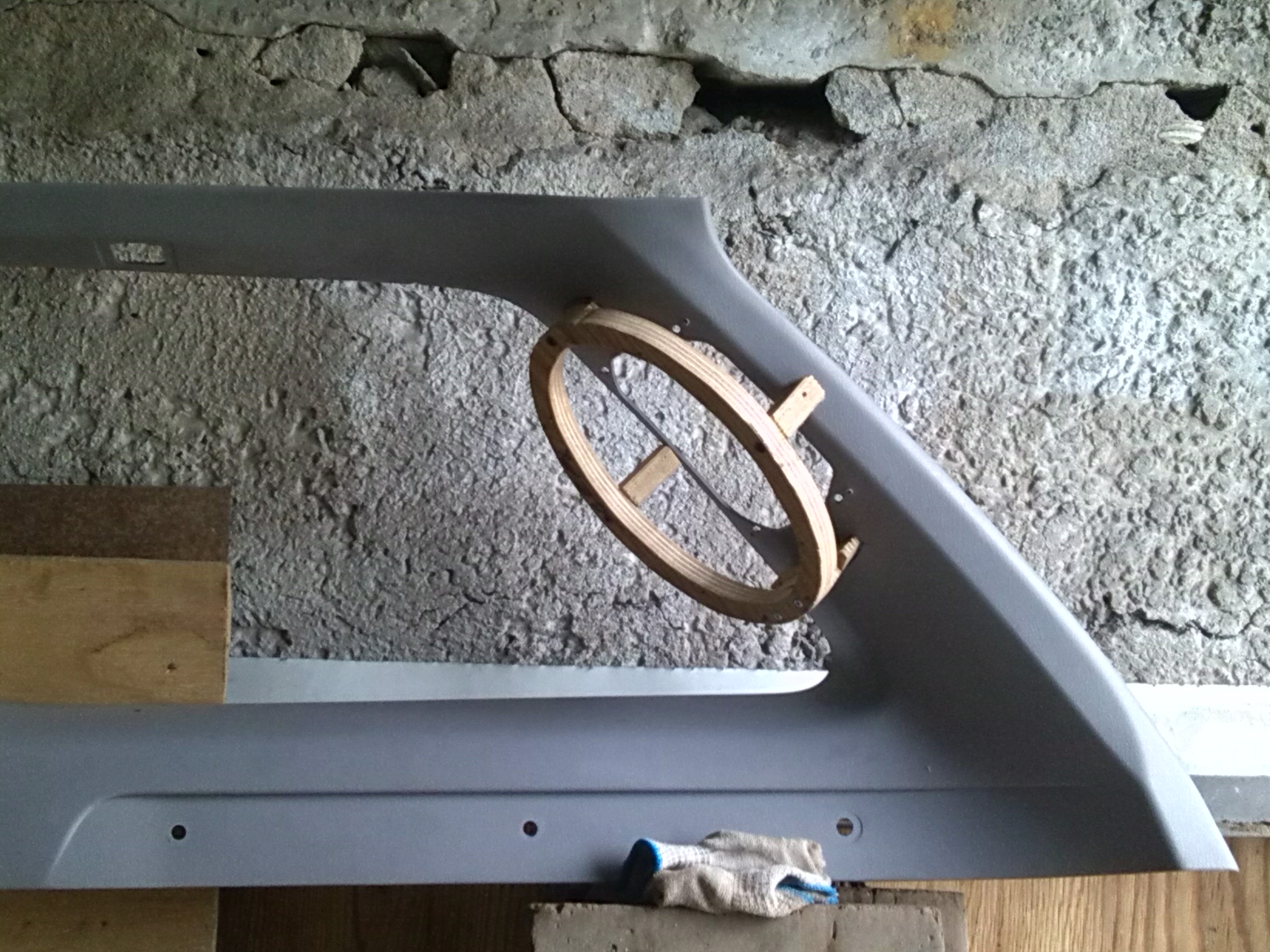

Если все молчат, значит не кто не делал. Значит буду первым в переделке задних стоек динамиков. Сегодня начал работу над переделкой, купил стекловату, шпаклевку и начал вырезать подиум, думаю пока идет неплохо. Зацените- это первые фото проделанной работы. По мере продвижения буду выкладывать другие фото!

Смысла в такой работе нет. Динамик играет на объем, которого в данном исполнении подиума не будет. Зря потраченные силы и деньги. К тому же подиум должен жестко крепиться к металлу, в данном варианте это сделать малореально.

Еще и если полка есть - открываться не будет по старой схеме, было так у самого.
И да, видимо из-за маленького объема - результат был нулевой.
В итоге все выкинул, купил новые обшивы и сделал качественный перед + саб в багажник.

Подиум на обшиве не делается. Может попробовать продлить подиум к стойке, чтобы крепился на ней?? Объем маловат выйдет, но играть должно сносно. Всяко лучше стока..

К стойке крепит смысла нету. У меня до этого динамики были просто прикручены к обшиве и звук был хороший. Внутри пластиковой стойки будет вытянутый короб до железной стойки. Думаю Все получится. А решил я все это затеить из-за того ,что штатные размеры динамиков разной мощности и иры производителя не вывозили и горели,сам незнаю почему. Хотя соотношение мощности усилителя и динамика подбиралось, т.к. у меня стоит усилок на все 4-ре динамика, а когда поставил побольше диаметр все заиграло лучше

Мужики не занимайтесь вы ерундой, ну какой там короб, какой объем?Ты же туда не пищалки ставишь, низких и средних с таким объемом не будет никогда, крепить нужно жестко,подругому никак. Лучше сделать фронт нормальный и усилок
