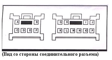

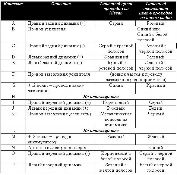

Только скорее всего у тебя будет "фиолетовый" вместо "розовый"и "розовый с черной полосой"(про динамики)
image.jpg [ 146.03 КБ | Просмотров: 7048 ]
image.jpg [ 24.39 КБ | Просмотров: 7048 ]

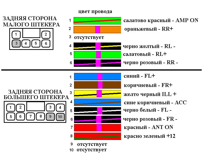

Проводка моего Бластера, сам лично вызванивал и подключал
audio nissan.JPG [ 94.19 КБ | Просмотров: 7018 ]
