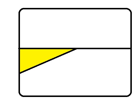

Нарисовал в пейнте.
Смотрим на отражатель с лицевой стороны:
т.е. ячейки справа снизу, формируют галку слева сверху.
галка.jpg [ 14.22 КБ | Просмотров: 13599 ]

СообщениеДобавлено: 05.10.2012 09:43
вот основной сектор галки его видно на фаре
возможно еще влияют немного и соседние сектора, тут все выводить опытным путем надо.
над с гаража забрать разбитую фару, отражатель там целый, и поэсперементировать
