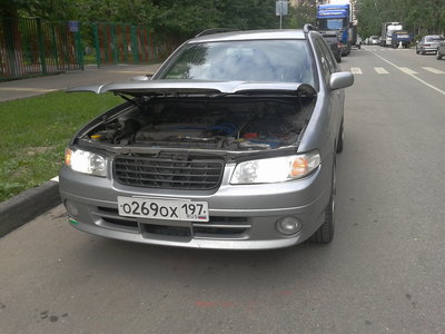

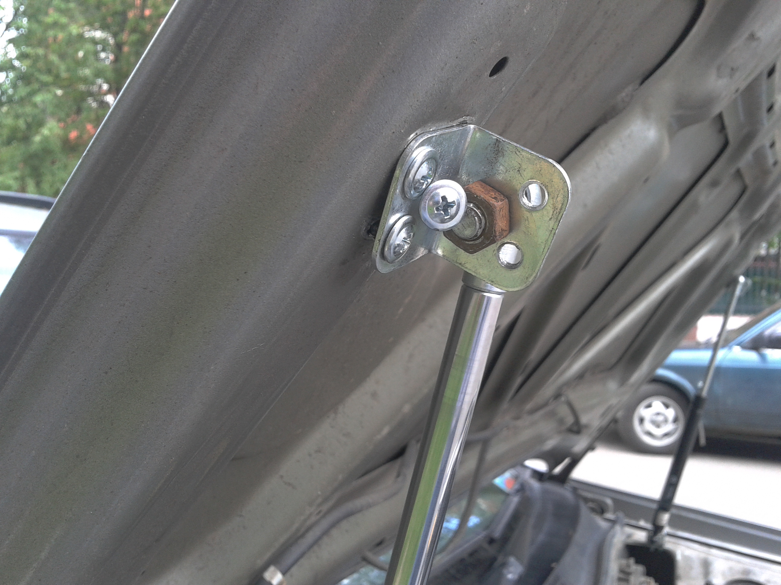

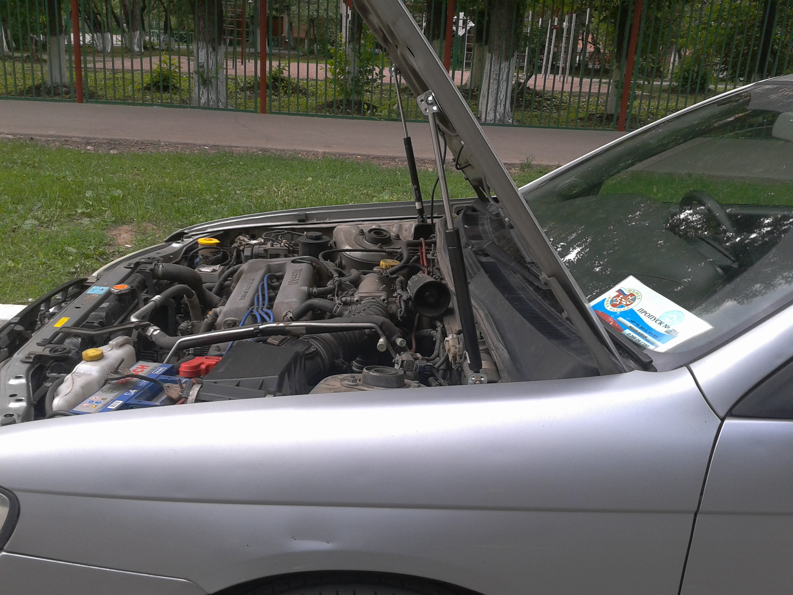

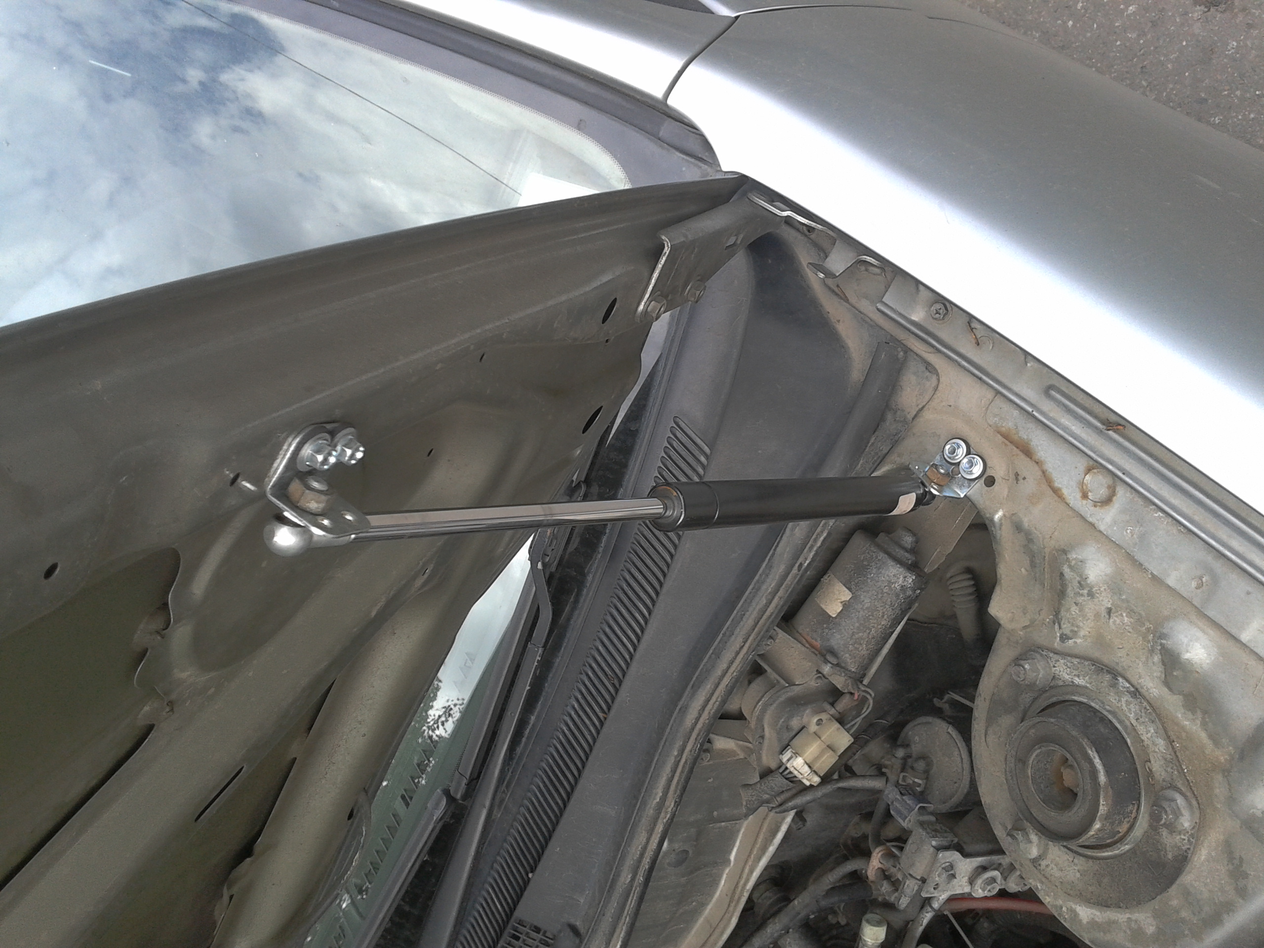

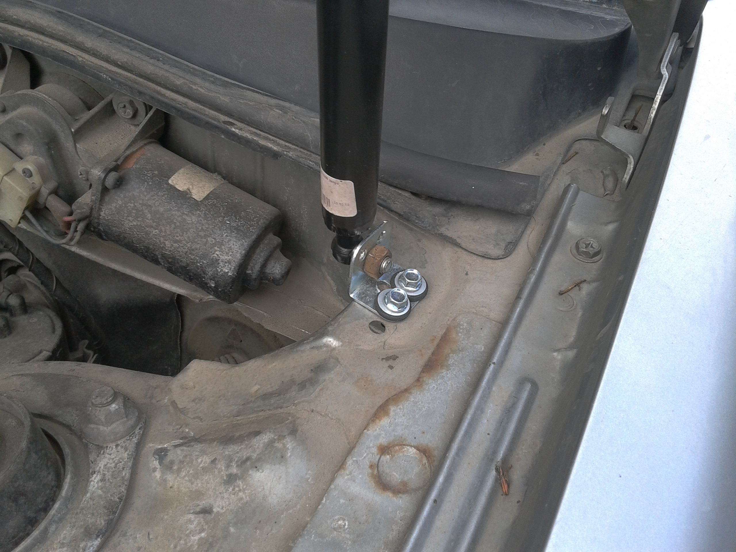

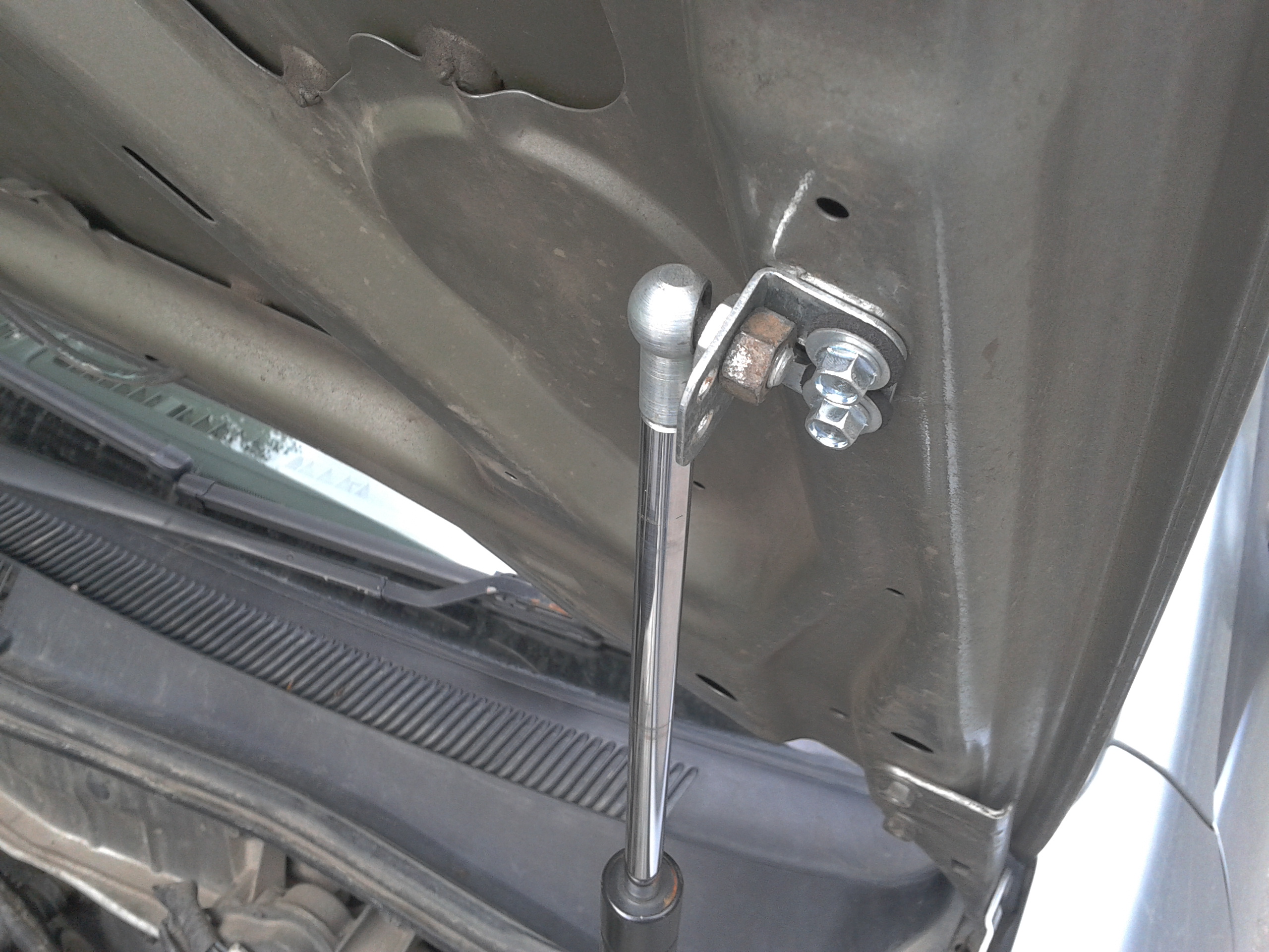

Еще на ваз 2113 делал такой фетиш себе, было очень удобно и привык к этому, на венике сделать все руки не доходили, и вот друг отдал мне два новых газовых упора багажника от 2108, руки зачесались решил сразу их поставить.
понадобилось :
2 газовых упора
4 уголка
саморезы
4 гайки
два человека(одномуу не очень удобно)
дрель
сразу оговорюсь что места крепления буду переделывать, т.к. уголки из тонкого металла и начали деформироваться, ну и кузов в местах крепления тоже немного усилить.
ниже фото, думаю понятно будет что и как.

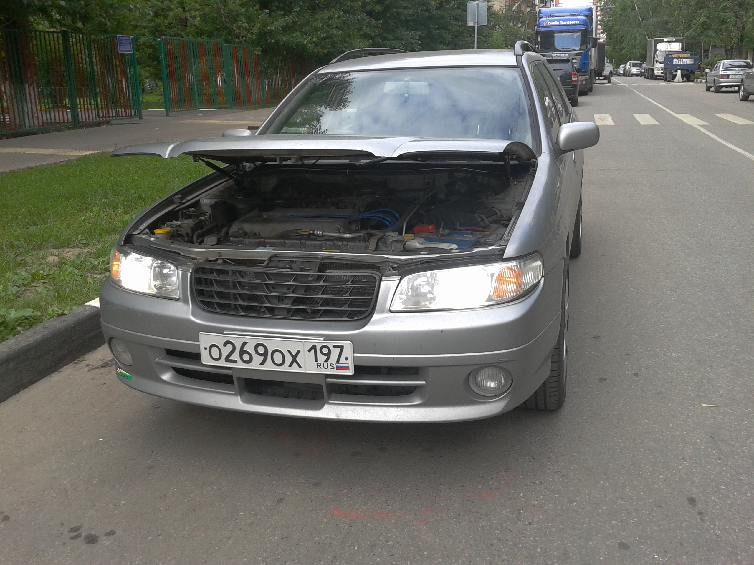

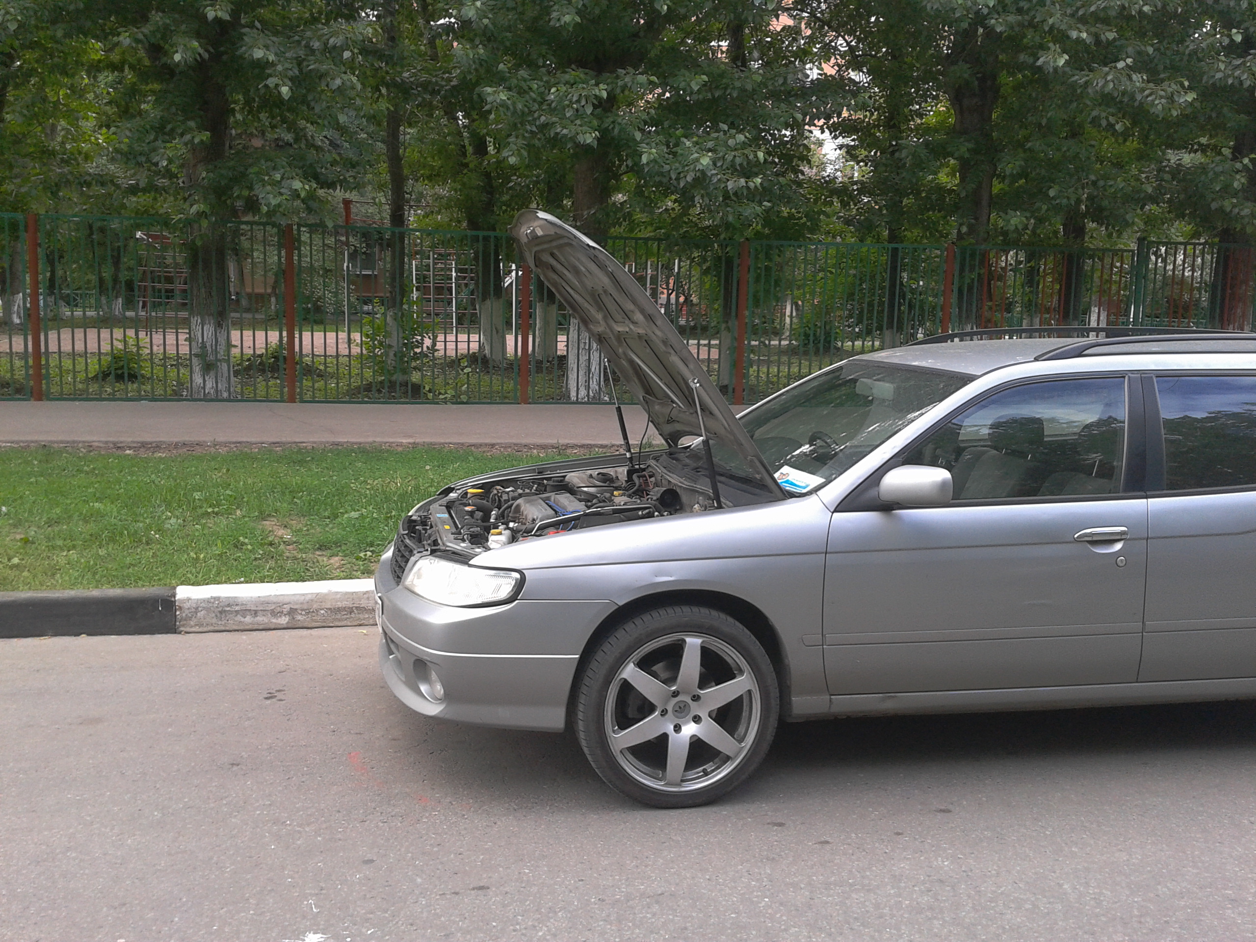

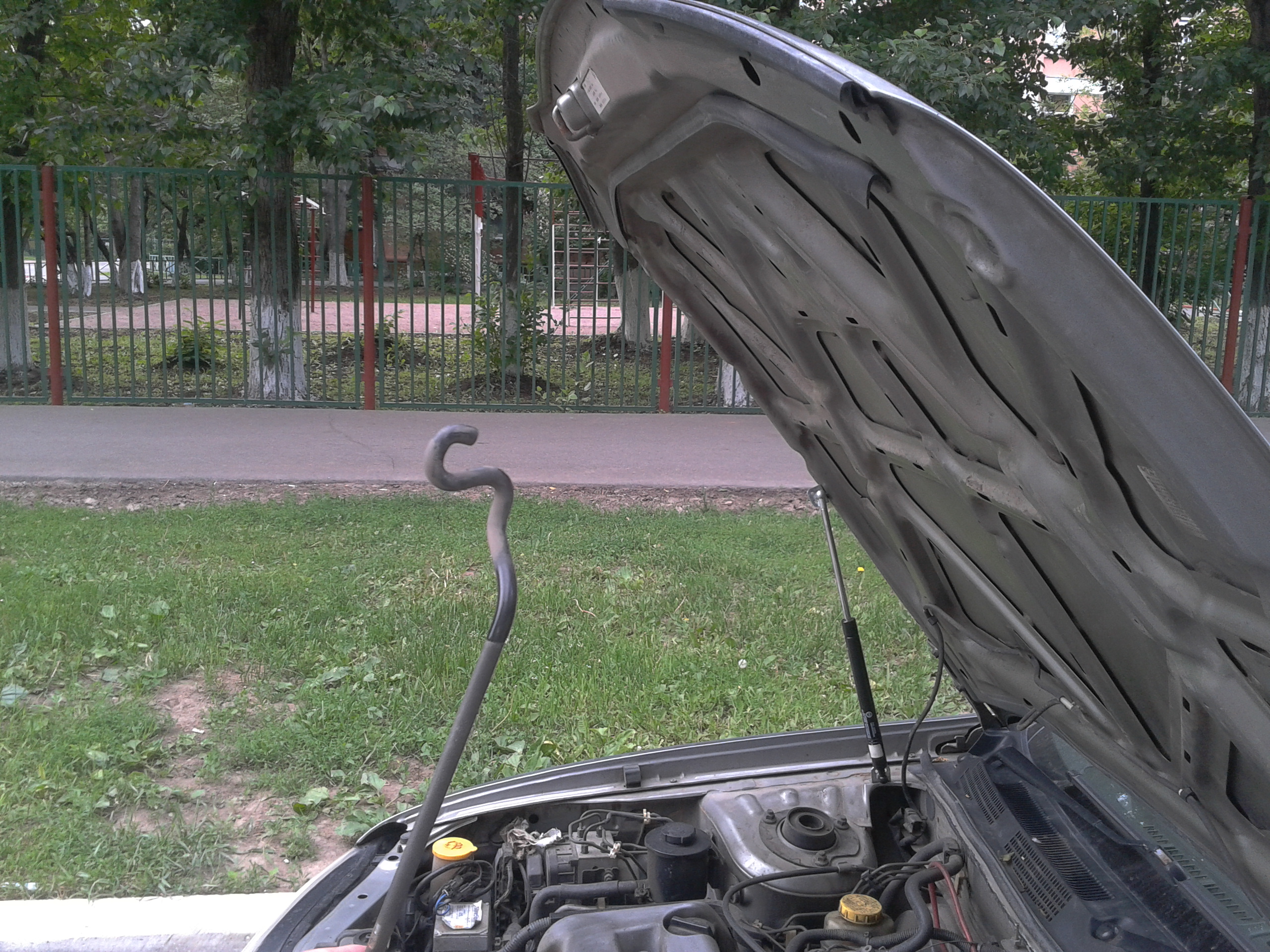

на моем бывшем тазу(он у соседа сейчас) уже второй год стоят причем б/ушные и не намека.зато ща под капот лазить одно удовольствие, одной рукой открываешь, одной закрываешь, головой об него не бъешся, палка не мешается.

ммм здорово и под капотом лазить удобно! зачет 5++++

тоже хотел этим летим сделать.
только нужно перевернуть упоры, не помню где, но читал, что штоки вниз должны быть.

идея хорошая, здорово получилось. С таза не стал бы ставить, была мысль в прошлом году поставить такую систему. Аналогичная система стоит на цедрике, имхо лучше с него купить газовые упоры, надежней будет. Ну или подобрать аналогичные, чтобы выдерживали максимальный момент

Молодца, респект! А амморты надо и вправду наоборот перевернуть штоками вниз!
 Заголовок сообщения: Re: Газовые упоры капота.
СообщениеДобавлено: 02.06.2012 06:00
И уголки не на саморезы ставить, а на вытяжные заклепки. Только не алюминиевые, а из нержавейки. Будет и гораздо прочнее, и красивее, и компактней.
А самое главное - да, упоры нужно штоком вниз ставить, так положено по мануалу. Смысл сего действия - масло будет постоянно смазывать штоки, уплотнения будут жить дольше.

насчет крепления согласен. ну я и говорил в вначале что буду переделывать.
по поводу надежости тазоупоров, зря вы так, багажник моей 2113 со спойлером шумкой доп устройствами весил +- как и капот веника , до сих пор все работает ничего не вытекло. и под капот упоры так же функционируют.
Про расположение упоров спорить не буду как там правильно в техническом плане, но даже на инфинити м35икс стоят практически так же как и у меня и в таком же положении. так что...

я не зря написал про максимальный момент.
В случае с твоей 2113 точка опоры была примерно посередине, на авенире ты их расположил ближе к опорам капота. Даже если сила будет одинаковая ( вес капота), на капоте они быстрее придут в негодность.
Ну и по весам: судя по фото капот явно весит тяжелее багажника 2113.
И про инфините - стоять-то они могут одинаково, вот только несущая способность у всех разная.
Ну и по крепежу, если есть клепальник под рукой замени на клепки.
