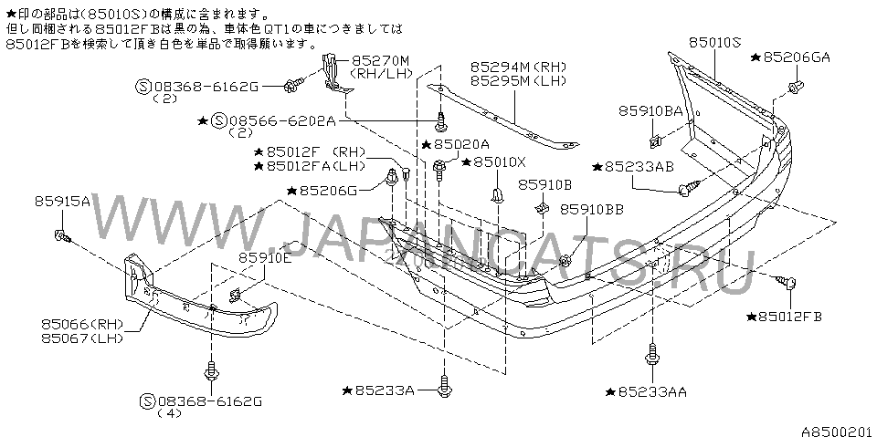

свой левый буду в выходные снимать смотреть тоже че там... а то как бы не потерять
CImage.ashx.png [ 44.03 КБ | Просмотров: 10286 ]

ща сходил по примерял позырил...
короче задние боковые накладки как на картинко выше крепяца тупо болтами и саморезами. никаких там клип так что внимательно откручивайте, там 4 внутренних болтика. тут я замучу крепеж надо всего 3 болтика и саморезы что не проблема.
а вот с боковыми юбками подумать надо, клип родных хватает тока на одну сторону, правда всего 2шт есть с пипкой, которые в кузом вставляюся.
и пороги кстати идут вровень с кузовом, так что в клиренсе не потеряю
