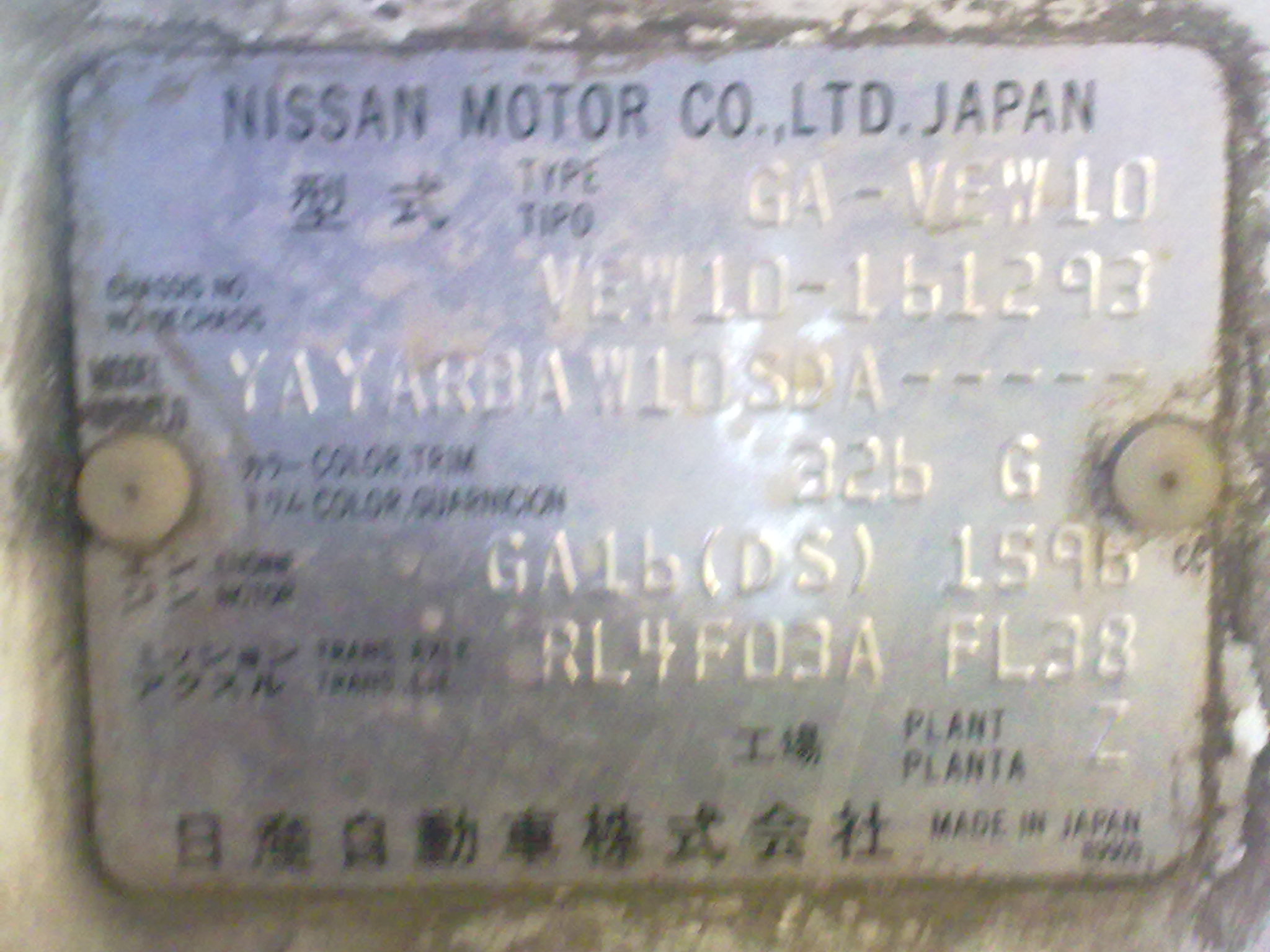

или кто-нибудь дайте номер кузова с простого авенира, не салют в 10 кузове, сам покопаюсь в каталогах.
у меня PNW10 155602.
Avenir Salut G , 1997г., PNW10, 4WD, AT4, SR20DE, рейлинги, спойлер.

на,копайся.по моему морды одинаковые.

если знаешь что задницы разные, то зачем спрашиваешь про стекло собачника?
номер кузова можешь у меня в подписи взять, так и быть. кузовщина у них одинаковая кроме жопы, правое переднее крыло может отличаться наличием/отсутствием отверстия для антенны. по салону будут отличия в исполнении торпеды и задний диван разный.
