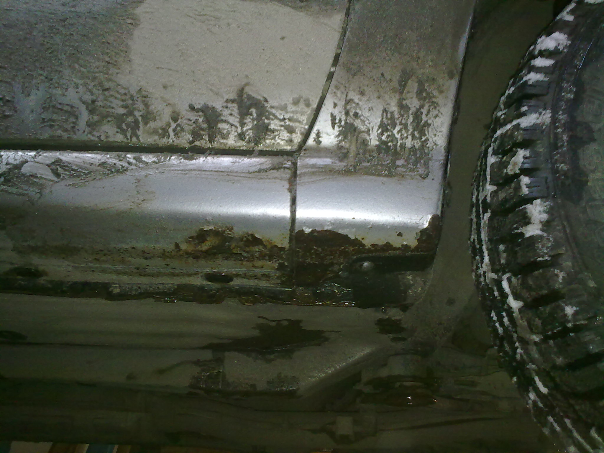

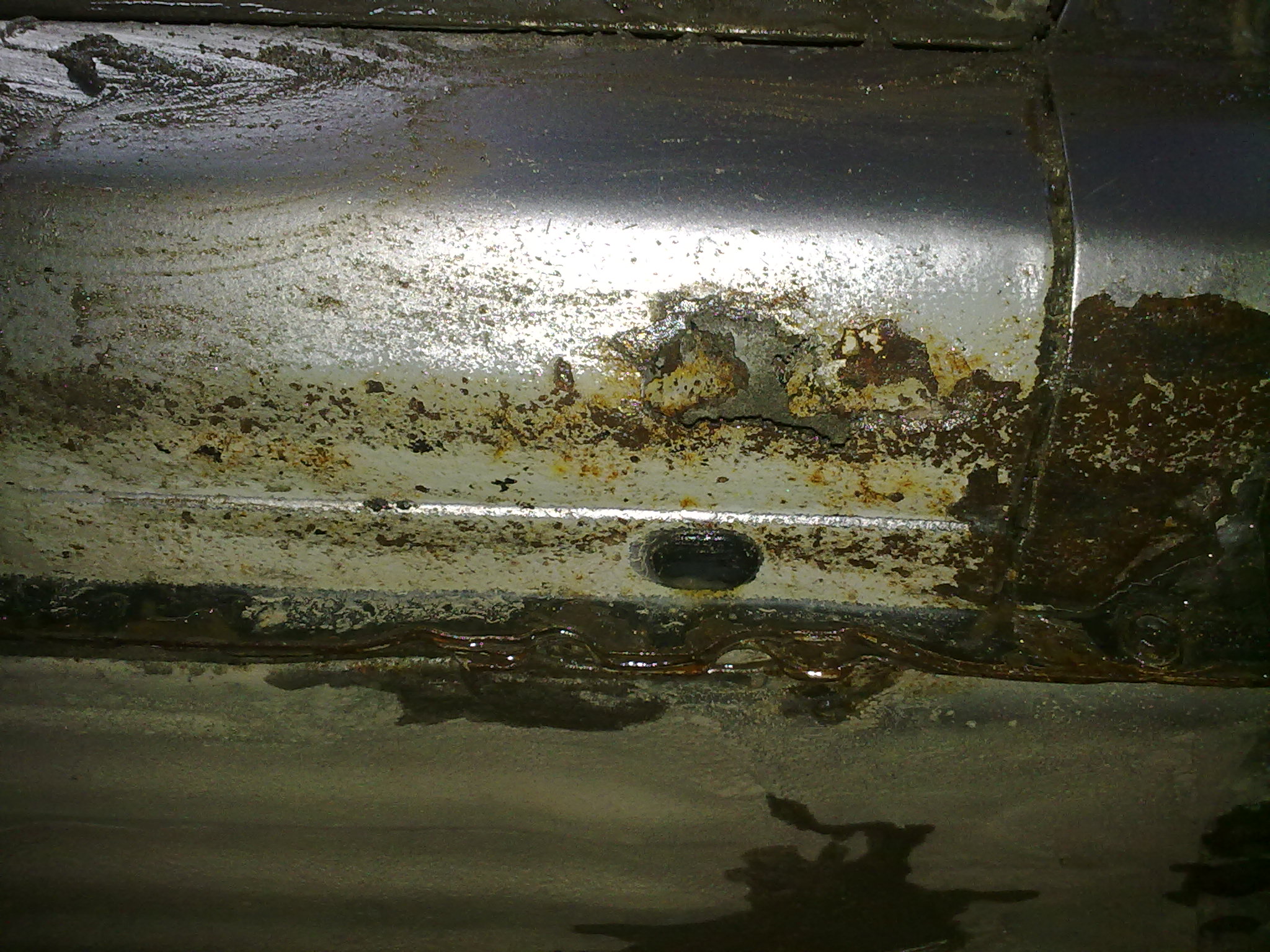

Менял вчера маслице в двигателе, приехал в сервис, машинку подняли на подъемнике, начали работу, а я хожу вокруг да около, осматриваю дно и тут небольшой шок. Дырка от ржавчины около переднего правого крыла(((( Думаю это от того что нет бызговиков, камни летят от колес и скалывают краску. Подскажите что делать???

Обработать, залатать и повесить брызговики :geek:
 Заголовок сообщения: Re: Дырочка в пороге(((
СообщениеДобавлено: 01.04.2011 13:13
Блин а че так сильно ржавеет :? у мну ваще ни каких намеков на ржавчину :? хотя тож без брызговиков. а так в принципе просушить почистить можно шпаклевкой заделать да антикором покрыть!
СообщениеДобавлено: 01.04.2011 13:43
Очищать ржу до чиста и вокруг прихватить до чистого металла. Вытравливать ортофосфорной кислотой. Шпаклевать и красить.
надо хорошо все вычистить, обработать преобразователем ржавчины, еще раз почистить, обезжирить, дырку шпаклевать, все прогрунтовать(не из баллончика, а 2 компонентной грунтовкой, к примеру Novol 2+1.... наносить можно кисточкой) и замазать резинобитумной мастикой
Дальше нужно обработать мовилем внутренние полости порога. Для этого берем мовиль, добавляем отработки, можно еще добавить соляры. Дело в том что мовиль сам имеет плохую текучесть, он оседает на поверхность, но не проникает в поры металла, плюс ко всему без отработки мовиль быстро растрескивается и начинает проникать кислород и влага.
Мешать примерно 90% мовиля, 10% отработки. Распылять в пороги специальным пистолетом для мовиля.
Все это лишь замедлит процесс ржавения. Полностью остановить гниение невозможно.
