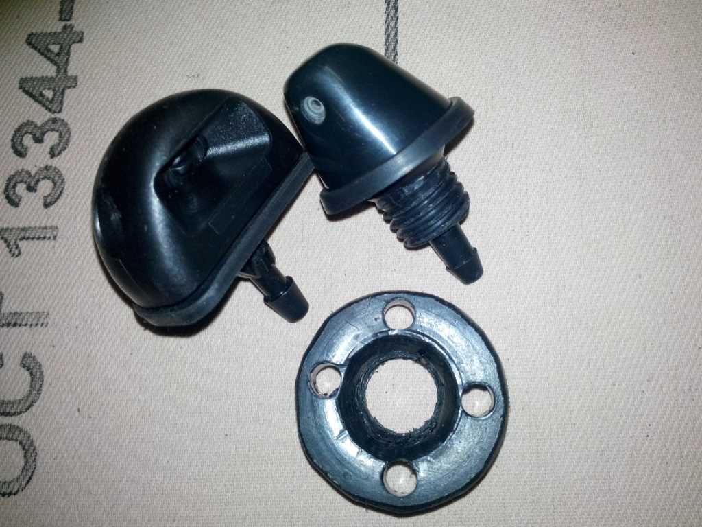

СообщениеДобавлено: 17.09.2016 15:22
Сломал зимой форсунку омывателя заднего стекла. Ударил при удалении снега.
Сломалась одна защелка, так и ездил до сегодняшнего дня. Она стояла, брызгала как обычно, но очень ненадежно держалась.
Давно хотел заменить родную форсунку на всенародную любимицу - ШНивовскую, уж больно хорошо она распыляет воду. Купил, буду колхозить.
Но и родную на всякий случай восстановил, нарезав на ней резьбу М14 и сделав из капролона гайку. Сломать такую будет гораздо сложнее...
Номер ШНивовской 000017504384000 если кому-то нужно. Цена в автодоке 93 рубля. На базаре тоже есть, 250 запросили барыги.
IMG_20160917_181239.jpg [ 81.4 КБ | Просмотров: 9769 ]
 Заголовок сообщения: Re: Омыватель заднего стекла.
СообщениеДобавлено: 18.09.2016 10:13
Крепление родного гайкой проверил - идеально.
ШНивовский приколхозил, но недоволен. Слишком низко льет, регулировки не хватает.
Оставил пока так, поезжу в грязь, посмотрю, может быть и нормально будет.
