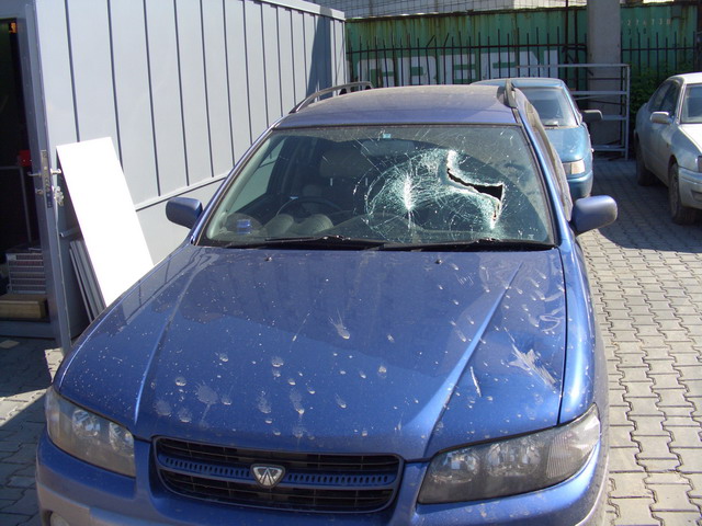

Фуяо-стекло. Уже 2 года катаюсь с таким. Периодически появляются сколы от щебня, шипов, последний раз вообще булыжник прилетел, скол как "звезда" стал. Уже раза 4 ремонтировал трещины, но потом забил...
Вывод: нормальное стекло за 3 тыр. вместе с установкой! Как разлетается не видел и не хочу смотреть!
В прицепе родное стекло после залёта рессорины.
