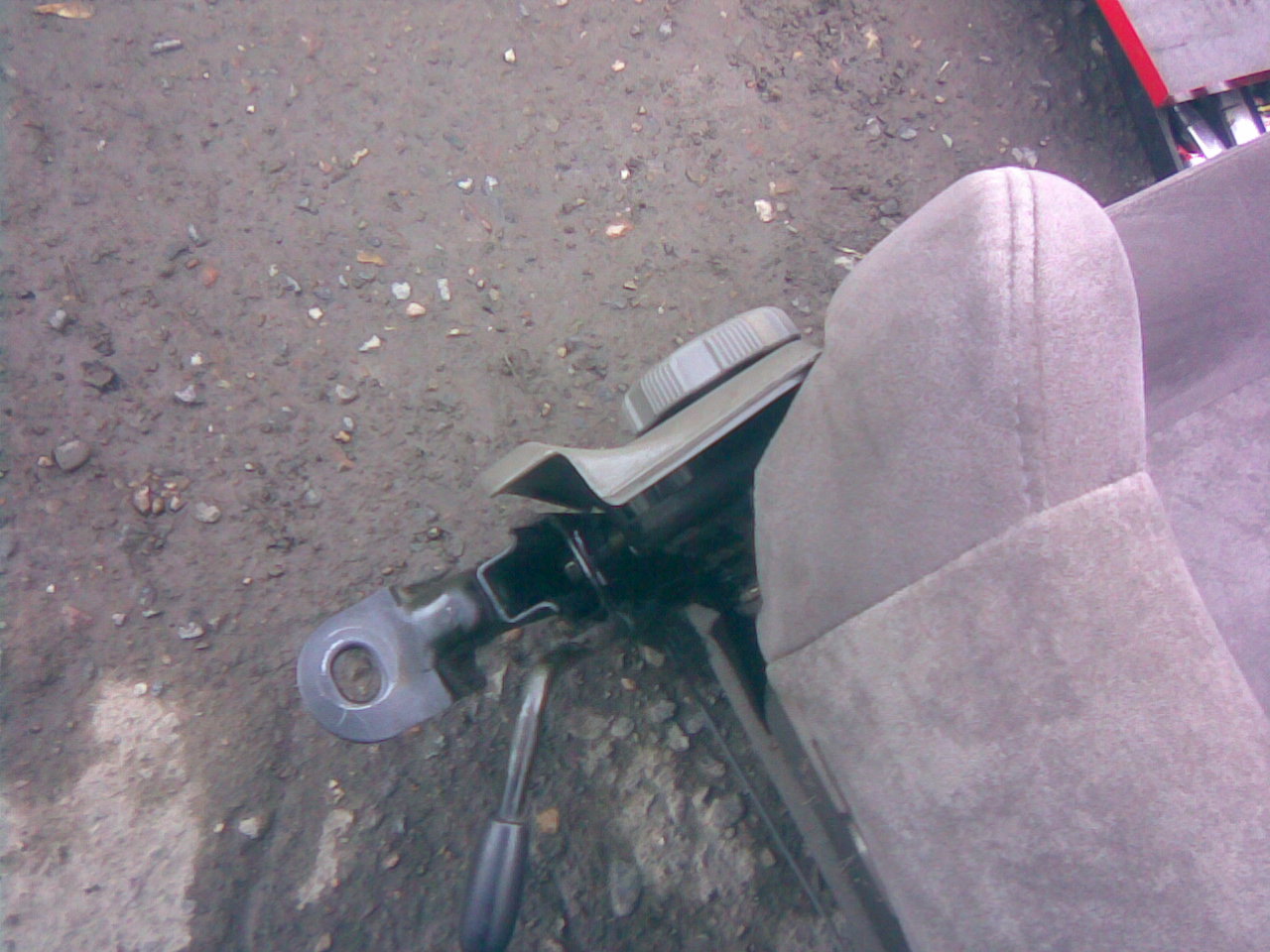

Может что-то необычное у вас ломалось или просто случалось, связанное с салоном.

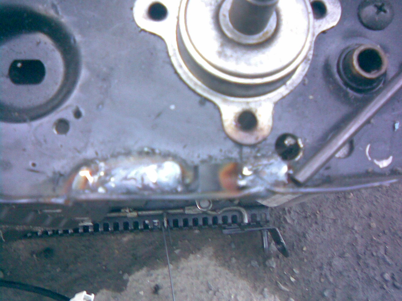

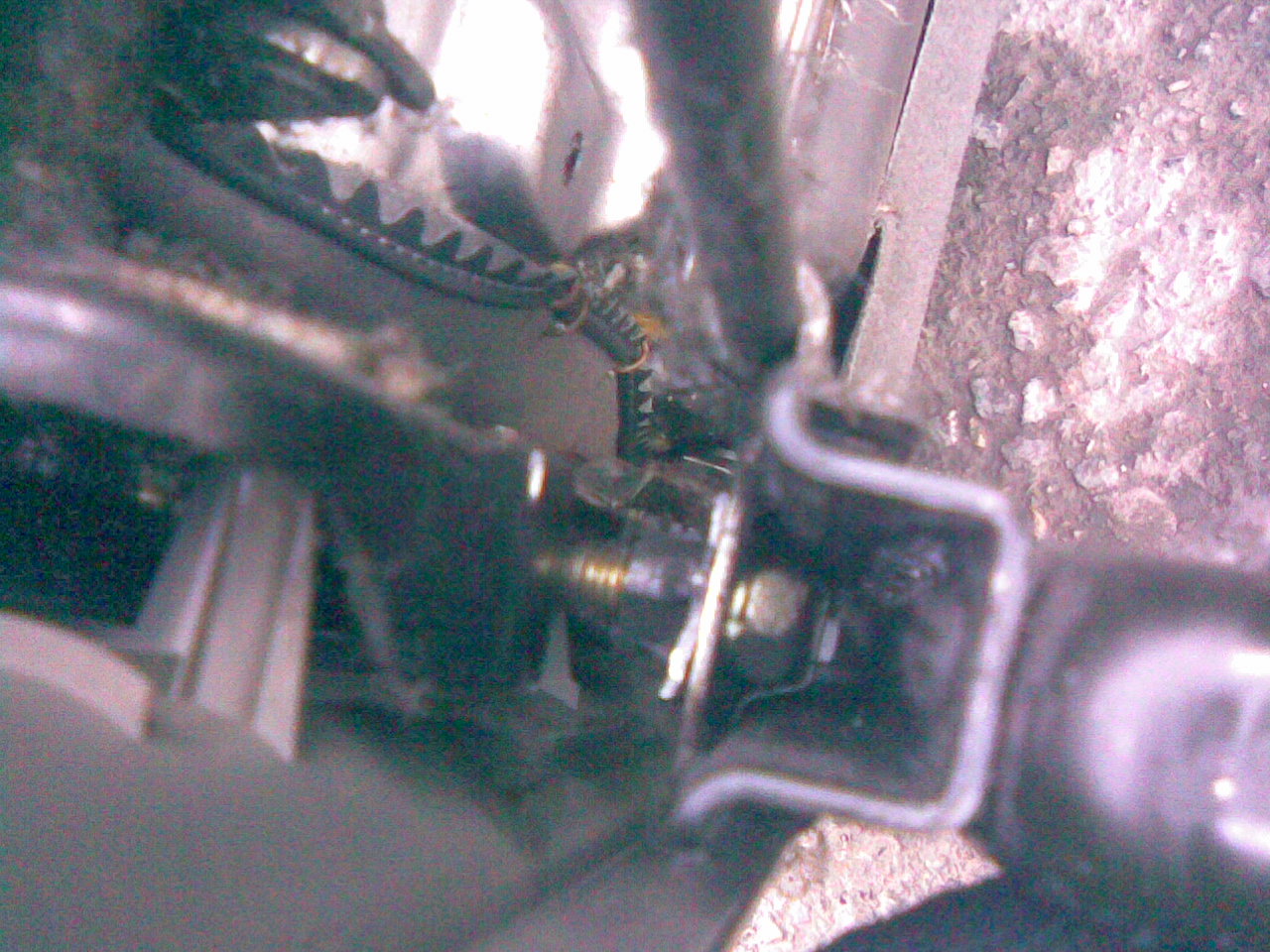

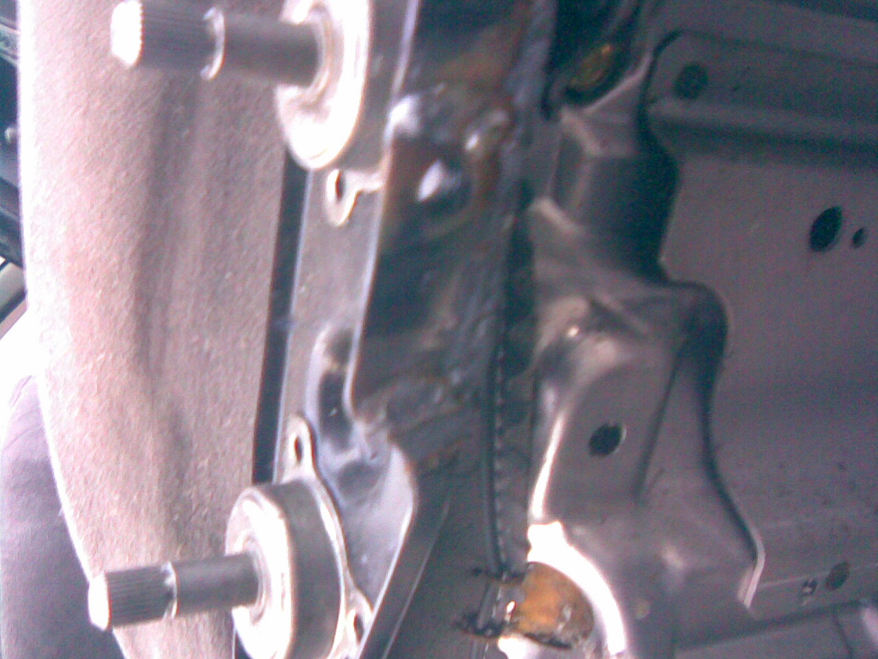

У меня сломалась водительское сидение. Причем довольно в интересном месте. В месте крепления сидушки к салазкам. Вырвало целый кусок железяки вместе с приваренной к ней гайкой. Позже выяснилось что вся сидушка продавлена в местах креплений. Кроме этого к элементу, который держит угол наклона спинки - приварена металлическая пластина для укрепления. Видимо какой-то сумоист ездил. :)
Вот фотки, с телефона правда, зато сделал в тот же день. Благо сварщики оказались на месте еще.
Комментарий к файлу: Как бы снизу.
20102010(011).jpg [ 229.32 КБ | Просмотров: 5322 ]
Комментарий к файлу: Сверху это ручки регулировки высоты подушки. Ниже виден шов.
20102010(009).jpg [ 219.34 КБ | Просмотров: 5322 ]
Комментарий к файлу: Вот как раз спереди со стороны водительской двери.
20102010(008).jpg [ 222.68 КБ | Просмотров: 5322 ]
Комментарий к файлу: Воон там внутри салаки гаечка.
20102010(001).jpg [ 308.68 КБ | Просмотров: 5322 ]
