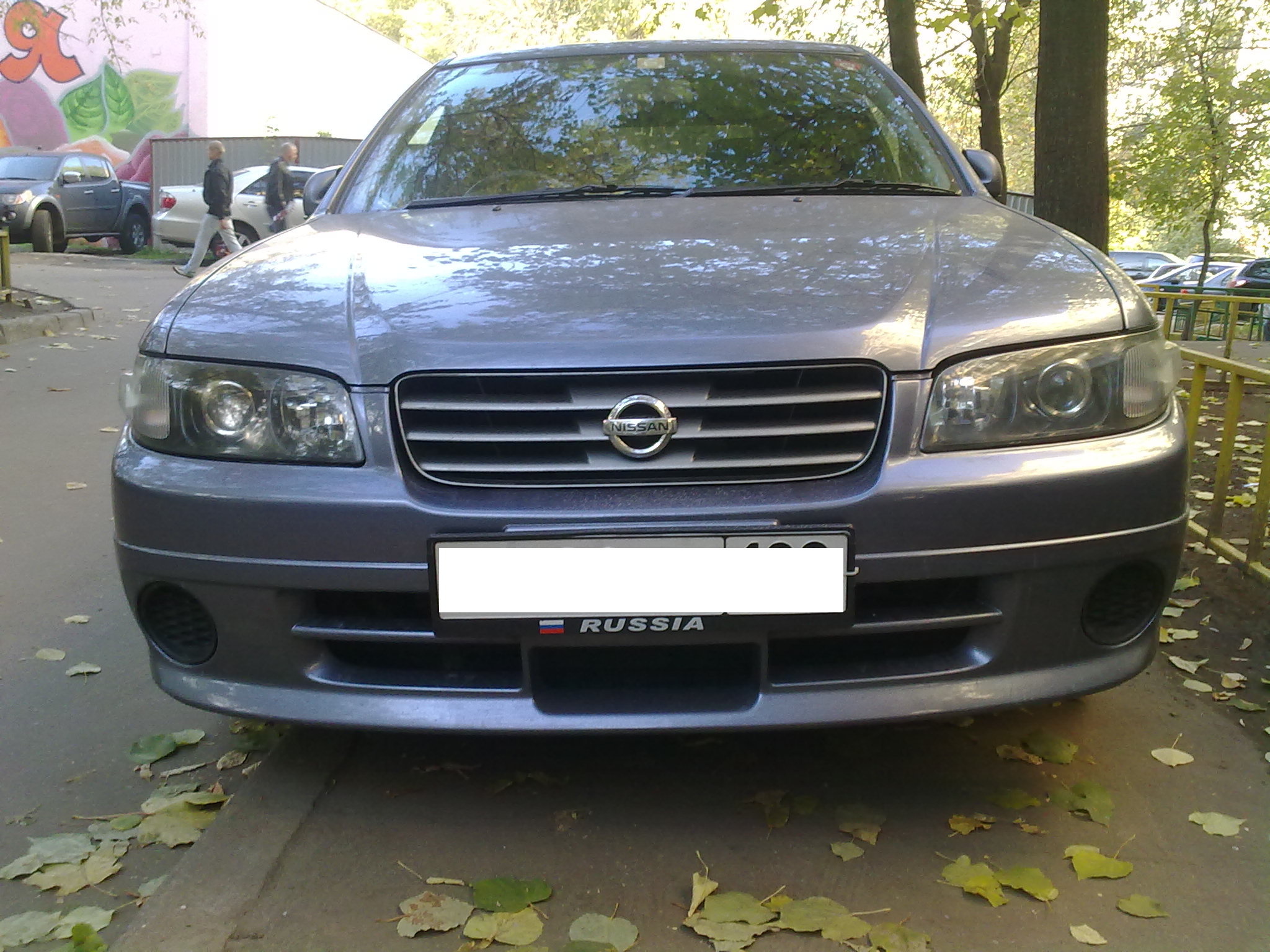

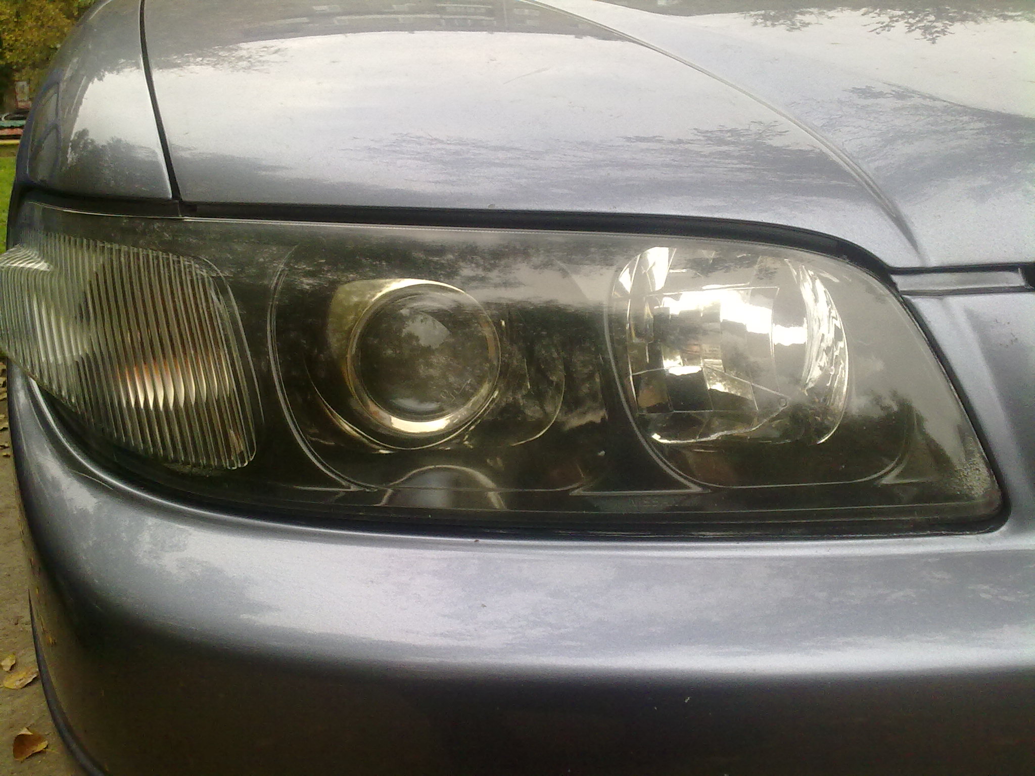

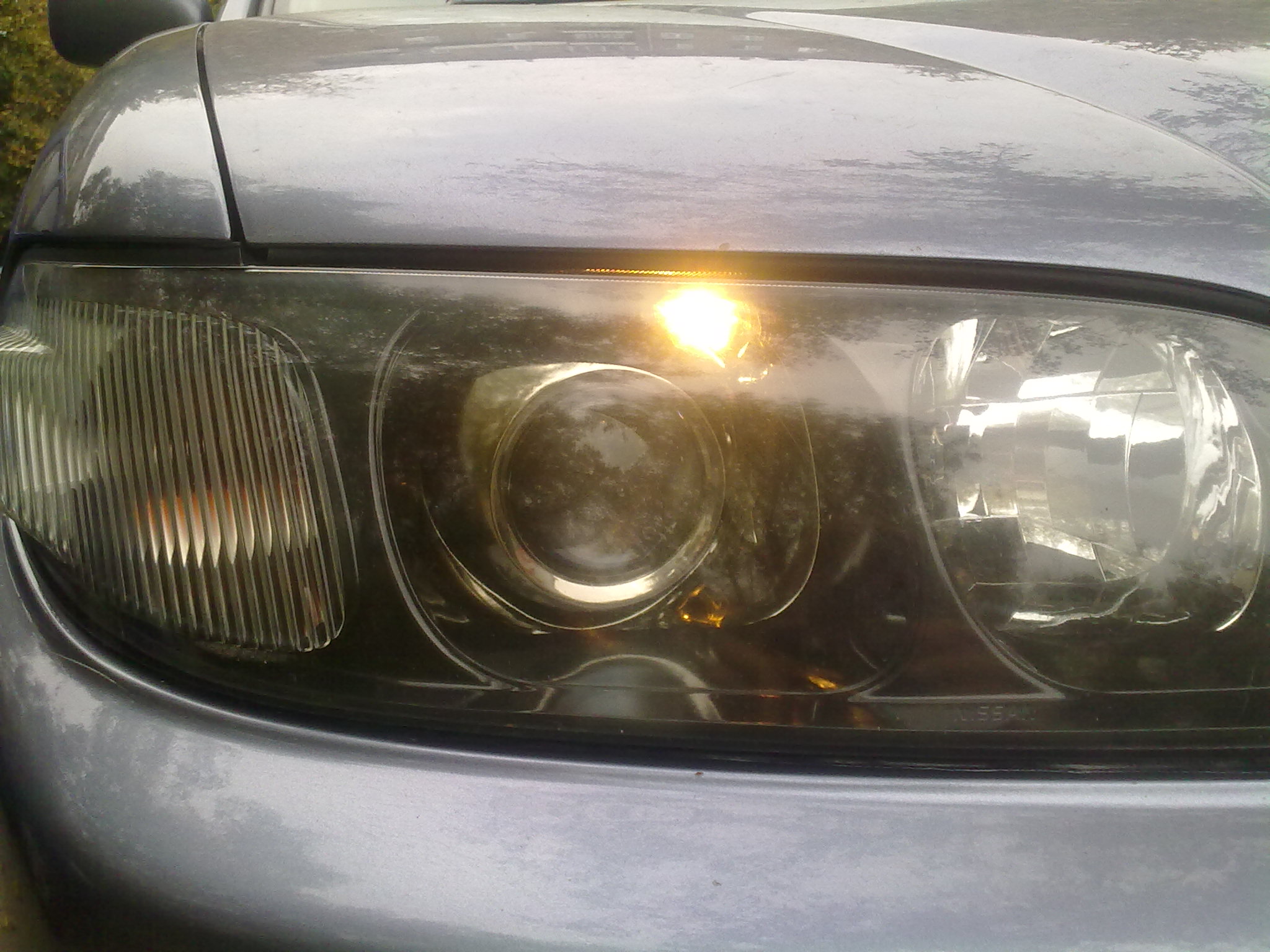

Сабж, а проще говоря я установил себе линзы галогеновые Hella FFDE60.
Откатал уже неделю, правда неделя вышла "сухая" и полноценного тест-драйва не вышло.
Оригинальный свет, по сравнению с тем, что получилось - никакой.
Мне кажется, что светит немного лучше чем на Панде жены, хотя до момента установки не думал, что выйдет настолько хорошо.
На стенде померили светимость ближнего до установки линз и после (без пластика и шторки режущей левую галку). Увеличение на 30%, с 21 до 31 (наверное в люменах). Со шторкой до дороги доходило ещё меньше.
На дальнем (с филипковскими лампами +30 или +50 не помню) около 99 люменов.
В сумерках вижу свет своих фар, хорошо освещается обочина и знаки.
Вот тут можно посмотреть как светит:
http://off-road-light.ru/index.php?option=com_content&view=article&id=68&Itemid=76
Устанавливал у Димы "Кулибина" http://bihalogen.ru. Помимо установки самих линз, были отполированы фары и на линзы нанесено покрытие "тепловой фильтр".
Результатом очень доволен", потраченных денег не жалею.
Сегодня обработал антидождем - посмотрим как будет заляпываться, м.б. будет имеет смысл поставить омыватель фар.
Вот фото (делал телефоном):

PS Решил таки переделать, т.к. зимой собрался за Урал сгонять, а с предыдущим светом было не ахти ехать в темное время суток.
Volvo XC70, бронза :)
