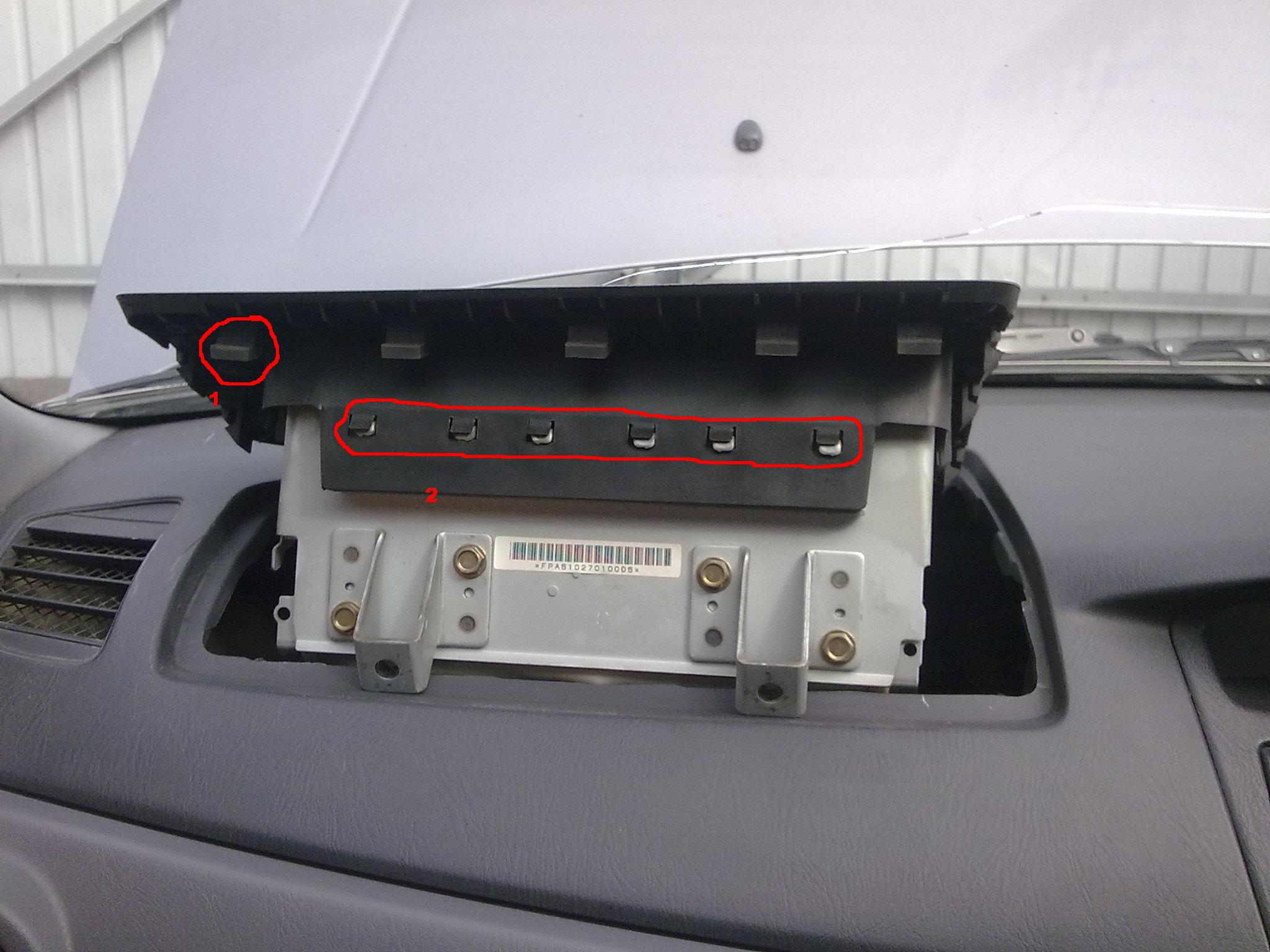

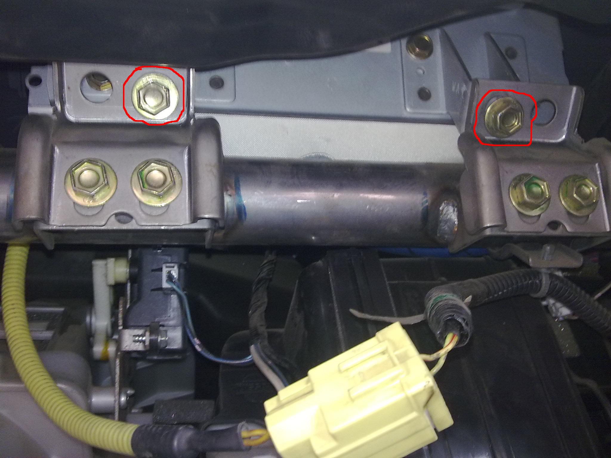

У новой панели снимается так. Отключаем аккум (на всякий). Снимаем бардачок.
1.jpg [ 348.7 КБ | Просмотров: 10699 ]
Желтый разъем идет на подушку. Я его расцепить не смог. Откручиваем два болта.
2.jpg [ 333.5 КБ | Просмотров: 10699 ]
Поднимаем все вверх. Крышка подушки мягкая, зацепы 1 отгибаются. Крышка на подушке держится на зацепах 2.
