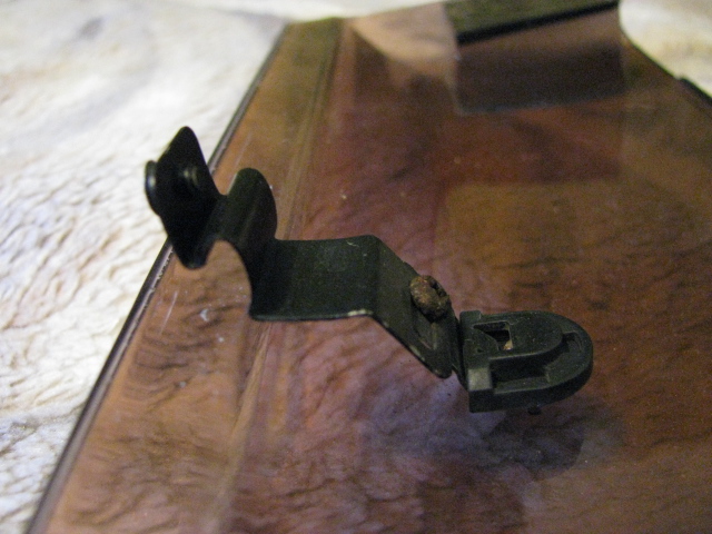

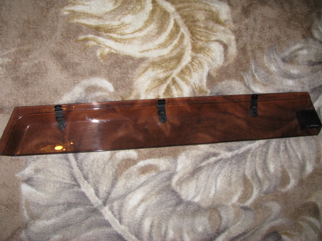

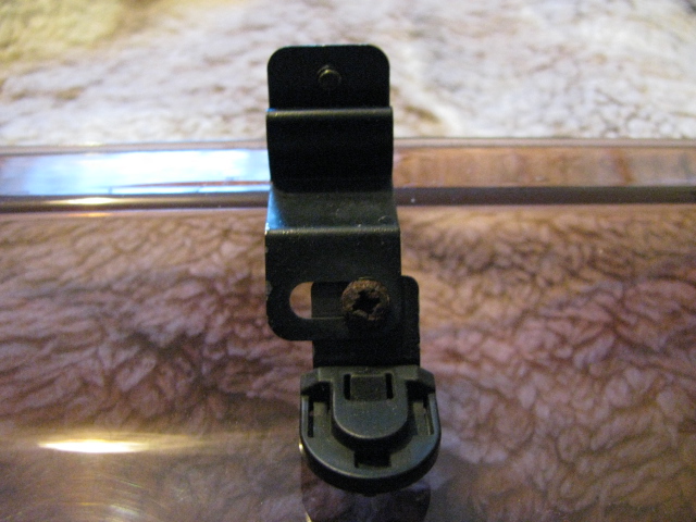

Купил ветровики контрактные, с креплениями. Но не совсем понятно как проходит сам процесс закрепления крепежа (со скотчем все ясно). На фото видно - на каждом креплении 2 болтика. Я пока не понял до конца вот что - нужно уплотнитель вытаскивать полностью, или можно под него так засунуть крепления? Куда крутится верхний (на фото) шуруп? Перед установкой нужно открутить нижние шурупы, отдельно вставить верхн часть креплений и после приклеивания на скотч прикручивать болтики обратно? (проблема в том что эти нижние болтии проржавели и не откручиваются).

НАшел кароч виде вот тут http://vipstuning.com/Design/Interior_def_okon_instruk.htm из него более менее ясно - нужно разъединить крепления, вставлять их сначала отдельно, потом закручивать. Не понял так куда блин крутится верхний болтик? Надо пробовать, чет никто не подсказывает. Надеюсь ниче сверлить не придется!

Сразу оговорюсь, что сам не ставил. Но мысли такие: верхнее крепление вешается (вставляется в углубления) на уплотнитель двери, болт вкручивается и прижимает резину к креплению. Если болты заржавели, то можно снять чёрные пластмаски на самом дефлекторе, под ними саморезы. Их и закрутишь в последнюю очередь. Как то так, думаю трудностей не возникнет.

А верхние винты точно сверху вкручиваются? Если так, то надо искать отверстия в арке двери. Посмотрел у себя: задние ветровики имеют по два кронштейна похожей формы. На передних - 3. Скоба засовывается под уплотнитель и там, скорее всего, натягивается этими винтами, но, по логике, снизу! Уплотнитель придется снимать в любом случае, но это несложно. Думаю, в арках дверей отверстий для затяжки винтов нет.

Я посмотрел. у меня вставляются между резинкой и металической оконтовкой. вроде пазы должны быть некие...
Сам пластик ветровика на тонкий двухсторонний скотч (фирма 3м рулит, не пожалей денег и купи именно этой фирмы, оно того стоит) клеиться на резиновое уплотнение которое на самом вверху. На передних ветровиках у меня 3 крепления на задних по 2.
Естественно сначала крепления прикрепи с подгоном под ветровик а затем уже сам ветровик. Закрутить можно будет опустив стекло тупо=)

мне когда стекла перетонировали я тож снимал передние ветровики, короче крепления на двери остаются, а ветровики откручиваются (на твоей второй фотке болтик маленький прям на тебя смотрит и конечно скотч (3M) без него никуда!!!)
самое главное смотри болтики маленькие не потеряй!!! если нада фото пиши выложу!!!

Что странно - на этих ветровиках: на передних по 5 креплений, на задних по 3! :) Я сегодня посмотрю, так все уже понял, кроме того зачем там верхний винтик (кстати если смотреть http://www.japancats.ru/Nissan/Parts.aspx?ModelUid=7466812d-4365-408f-83a1-fb104185ee4a&FigId=H08&IllId=0720002D то там именно так как у меня - верхний винтик, и вкручивается сверху...)

Разобрался сегодня с креплениями. В металлической рамке двери под уплотнителем есть отверстия под болтики крепления. Я смотрел только на передних - там 5 отверстий под 5 креплений, то есть все сходится :). Как куплю скотч (пока денег нет) - постараюсь сделать фотоотчет по закреплению ветровиков...
