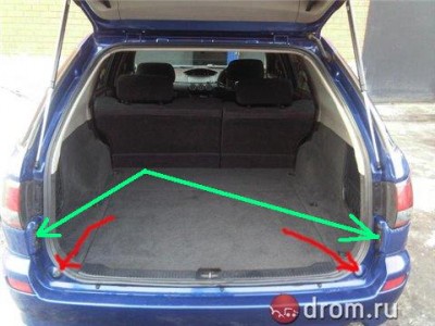

мммм... разве это боковые :? примерно такие крепятся на 5ой двери СНИЗУ,верно?
ты какие поменял:? те которые внизу двери или те которые по бокам?
вообщем они на двери по бакам снизу..
на картинке показал куда они упираются при закрывании двери..

хм... вроде поменяны они :? мне кажется у меня "зелененькие" бумкают... наклеивал на них двусторонний толстый скотч - результат 0
