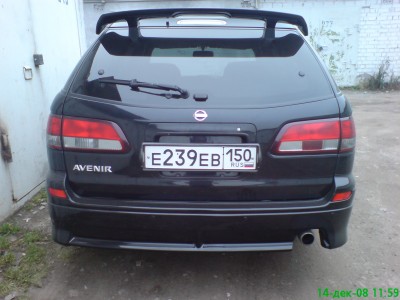

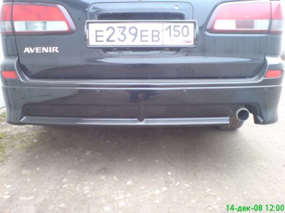

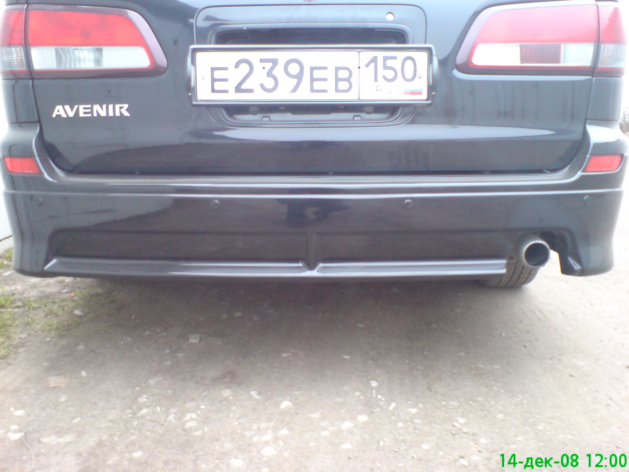

Сообщения: 368
Откуда: М.О.,г.Долгопрудный
Поначалу ездил тоже с согнутым номером,но не долго,не эстетично как-то,да и в ГАИ при ТО проблем нет,купил рамку в Кунцево(на мой взгляд лучше с боковой подсветкой,с верхней еще бывает,но пластмасса плавится.И еще лампочки должны быть на 5 Вт,не более).Установил Z-образные кронштейны,на болты в сквозные отверстия,где заглушки,заглушки переставил в родные.Рамка крепится так,чтобы болты,которые крепят номер, не прикосались к кузову.Между рамкой и номером проклеил битопластом(типа самоклеющийся поролон 5 мм),чтобы номер не гремел,кода дверь закрываешь.Проводку порложил от штатной.
Минус этих рамок-не герметичность,в следствии чего часто перегорают лампочки,поэтому все какие-там щели я промазал силиконом.
А вообще была мысль сделать светодиоды вместо ламп,и все это конкретно загерметить,чтоб на века.
Вобщем вот так.Можно еще и нишу заделать и покрасить,оставить конечно дырку для открытия двери.
