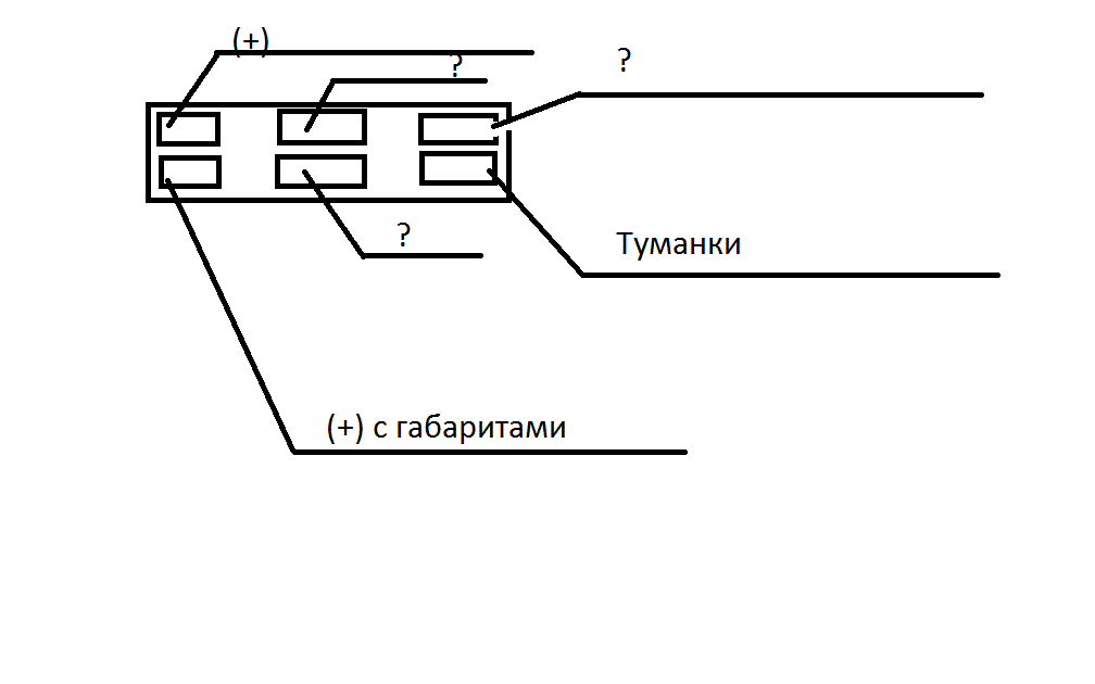

Клеммы для туманок я нашёл, а вот место под релюшку и под предохранитель под капотом (FR FOG LAMP) нету.
Штекер под кнопку у меня находится над магнитоллой возле аварийки но там аж 6 проводов и как к ним правельно подключиться даже ума неприлажу?
Комментарий к файлу: Вот такой разьем

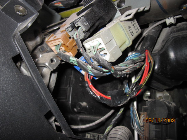

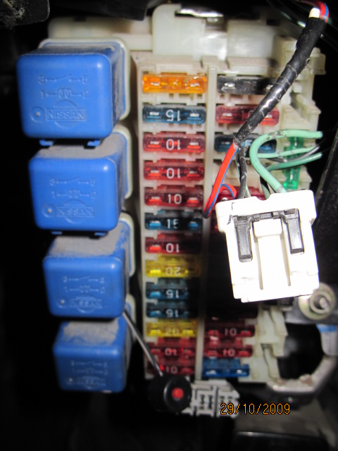

А в рулевой колонке нету разъёма пустого? Он там должен быть, включение туманок ведь на рычаге вместе с фарами.
Welder74 писал(а):
места под релюшку и под предохранитель под капотом (FR FOG LAMP) нету.
Может как-то по другому называется. Посмотри, есть у тебя неиспользованные места в блоке релюх и предохранителей (чтоб все контакты присутствовали). Выложи фото крышек блока релюх и предохранителей под капотом. Туманки не могут подключаться напрямую, должен быть предохранитель и релюха. Если есть разъёмы туманок, значит должно быть и остальное.

Завтра выложу фото крышек блока релюх и предохранителей под капотом и полностью пространство под рулевой колонкой.

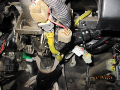

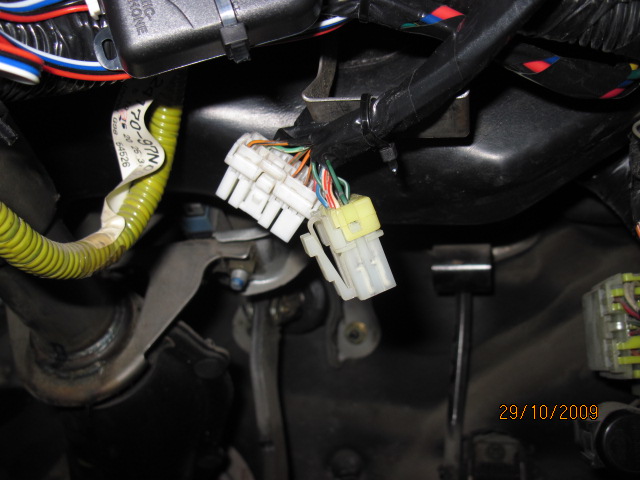

Вот фото.............
IMG_0157.JPG [ 90.55 КБ | Просмотров: 9352 ]
IMG_0155.JPG [ 130.19 КБ | Просмотров: 9352 ]
IMG_0153.JPG [ 134.52 КБ | Просмотров: 9352 ]
" Невозможно остаться чистым, валяясь в крови."
 Заголовок сообщения: Re: Подскажите!!!
СообщениеДобавлено: 29.10.2009 06:04
Зарегистрирован: 13.07.2009 13:59
Сообщения: 27
Откуда: Братск

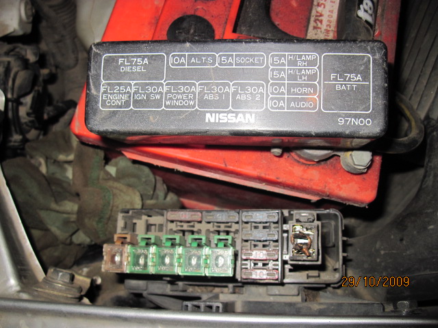

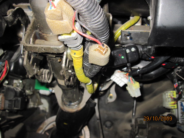

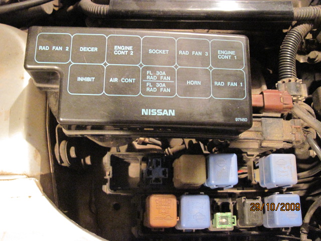

И ещё............
IMG_0160.JPG [ 119.86 КБ | Просмотров: 9352 ]
IMG_0159.JPG [ 126.33 КБ | Просмотров: 9352 ]
IMG_0158.JPG [ 115.31 КБ | Просмотров: 9352 ]

Теперь даже и не знаю... А в бампере ты точно нашёл разъёмы для туманок? Если да, то проводка всё-таки есть, но в блоке релюшек точно к туманкам ничего не относится (есть место для релюшки какого-то антиобледенителя, может подогрев щёток/зеркал...). Возможно релюха в проводке где-то цепляется. Тут я тебе уже не помогу, нужно к электрику обратиться. Но разъём в рулевой колонке то должен быть (хотя может у тебя вариант с отдельной кнопкой туманок...). У тебя проводка сильно отличается и как я понял по фотам у тебя дизель. Как говорится, чем смог... Может у кого ещё мысли будут?
З.Ы.
Я по таким признакам соседу по даче (у него Wingroad) нашёл штатную проводку для туманок, правда уже после того как он себе китайские поставил и провода в салон кинул с релюхой и предохранителем.
