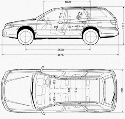

Поиском не нашел. Никто, случайно, не знает размеры авенира? Длина, ширина и т. п. Может в каком мануале встречается подобная инфа? Нужно для сервиса.

Держи.
2men_2.gif [ 59.68 КБ | Просмотров: 5402 ]

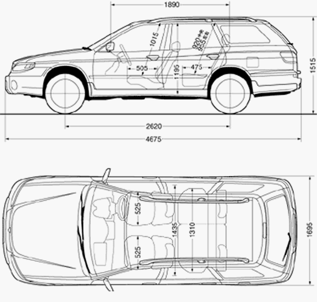

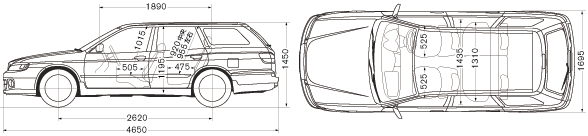

Есть два варианта.
Оба с сайта Nissan.
Тот который выше.
И этот.
Разница врейлингах и обвесе.
4a_01.gif [ 13.82 КБ | Просмотров: 5386 ]
