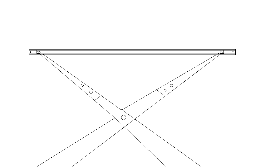

Ни у кого не было такой хрени,открываешь полностью стекло(еб.автоматика) вод.двери и обратно не закрываеться,его просто косо поднимает,я уже зае....ся с ним,ладно летом снять поставить.может кто че подскажет,а то блин .........:-(
Крестовину под замену. Пластмассовые направляющие рычагов быстро изнашиваются при интенсивном использовании. Потом лопаются вообще. :twisted: Скоро закрываться вообще перестанет. Может ещё рычаги гнуть, они как алюминиевые, очень мягкий метал. Моим тоже хана пришла, я мотор отключил, дабы случайно не открыть. Ничего, зиму покатаюсь, летом сменю. У нас 3700 новая стоит, ждать 4 недели. :) На разборках: ничего.
Можно конечно извращаться, взять крестовину подобную, спилить болгаркой наконечники которые ходят по верхней рейке, свои тоже отпилить, прикрутить к основанию, и будет тебе счастье. Просто видел подобное, у одного кубанойда на карине :lol:
Вот примерно так это выглядело:
.gif
.gif [ 4.46 КБ | Просмотров: 6266 ]
 Заголовок сообщения: Re: Стеклоподьёмники
СообщениеДобавлено: 25.11.2009 14:03
Сообщения: 545
Откуда: РТ.Бугульма
А втулку новую не легче сделать?
Не думаю, тем-более там "палец" на клёпке.

-Diabllo- писал(а):
Ты про середину ножниц? Я свою облазил весь перекос вылазит из-за сношенных наконечноков на ентих ножницах

Никитин писал(а):
-Diabllo- писал(а):
А у меня чето видать с приводом поднимает ОК а опускает с хрустом будто шестерни проскальзывают
Я про пластмассовые наконечники :geek:

Тады ой :oops: там у меня так в башку ниче не пришло чёможно сделать
:idea: Хотя как вариант снимаем ножницы и с нагревом чуть растягиваем именно верхние концы
тем самым компенсируется износ пласмасок( летом займусь)
