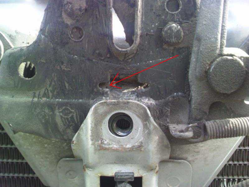

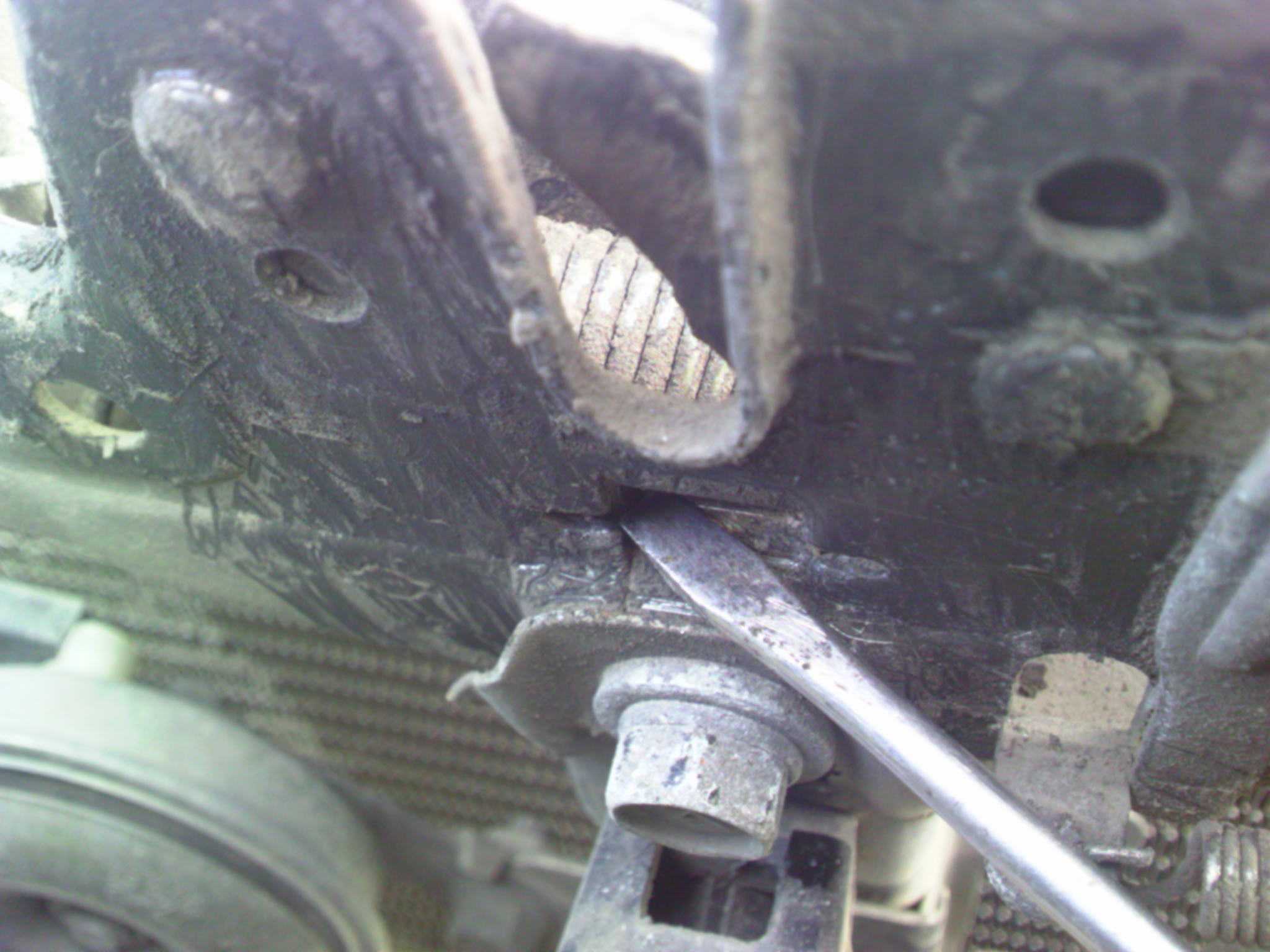

Блин, народ, сегодня обнаружил как легко у нас открывается снаружи капот. Просто отверткой ткнуть нужно через решетку радиатора. Уже устранил у себя этот путь. Если надо, выложу фото и видео. Но получится пособие для жуликов...

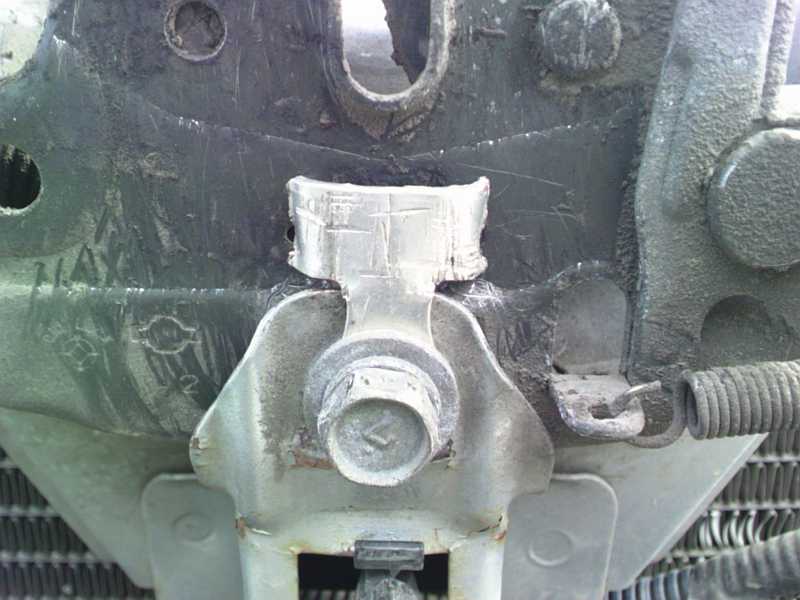

Комментарий к файлу: Временная защита из мощной клеммы. За секунду уже не открыть.

Комментарий к файлу: Вот этот замок...

Комментарий к файлу: Вот так, отверткой...

Там еще и трос, традиционно, легкодоступен для голых рук, но это уже только грубой силой можно рвать.
Тоже нужно закрепить. Продеть доступную часть троса в стальную трубку, а трубку закрепить так, чтобы невозможно было голой рукой оторвать.
Клемму выброшу, конечно - некузяво выглядит. Вместо нее сделаю стальную пластинку, пристрелю ее на две вытяжные заклепки из нержавейки.
