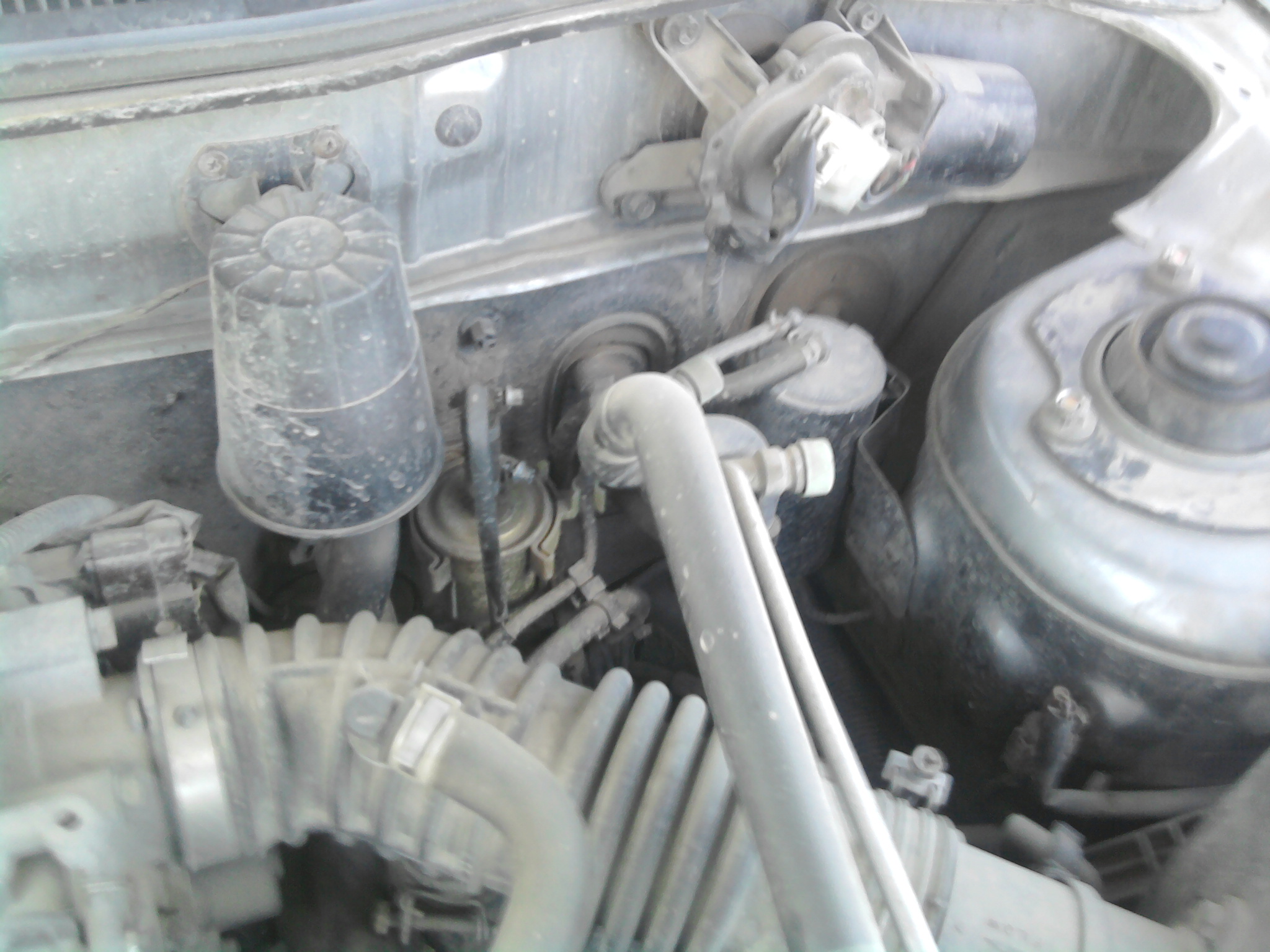

Может на разных комплектациях наших машин стоят разные отопители, но в своем я так и не смог найти "радиатор - испаритель", об этом писал в соседней теме, есть просто медная трубка 15 мм в диаметре сразу за ней стоит фильтр и следом радиатор отопителя. Чтобы достать радиатор достаточно снять бардачок да магнитолу.

Не знаю что за трубка, а вот радиатор после фильтра это и есть испаритель, а радиатор печки перекрывается заслонками, больше - меньше через него воздух проходит, соответственно горячеее холоднее воздух получается при смешивании в итоге.
Посмотри из подкапотного по шлангам и трубкам и сразу станет понятно что, куда и где....

Так вот как раз к этой трубке подходят шланги от кондиционера и рядом с ней какой-то датчик стоит, а к радиатору от термостата.
Комментарий к файлу: На фото видно от кондиционера справа, а под колоколом шланги на печку.
Фото0046.jpg [ 671.37 КБ | Просмотров: 18140 ]
