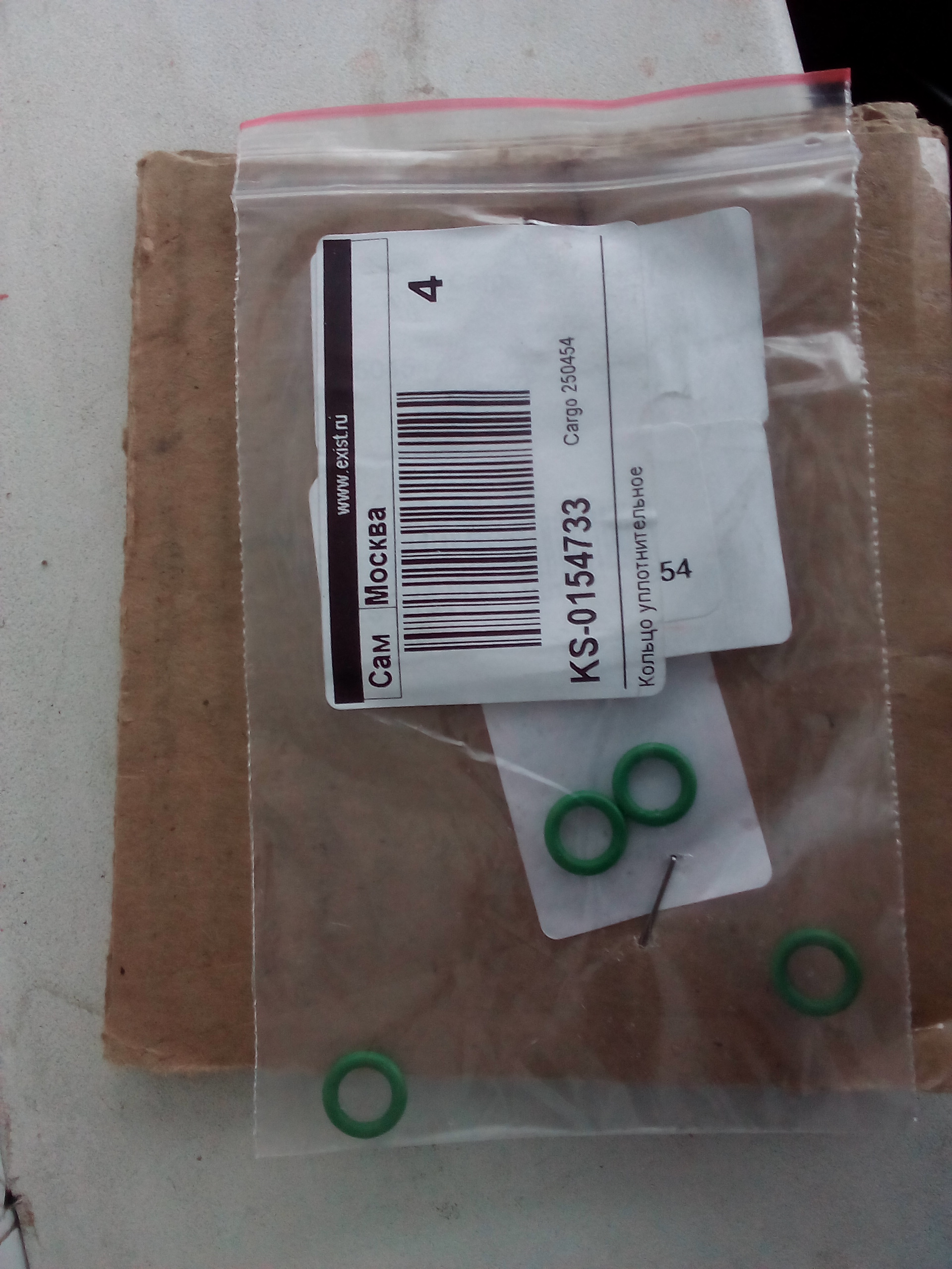

можно закачать с какой то штукой которая если протекает при ультрафиолетовом свете видно ГДЕ травит. про уплотнительные кольца: они должны быть точно по размерам и по цвету зеленые - любые не подойдут.
Вот они колечки!
IMG_20160222_144145.jpg [ 1.2 МБ | Просмотров: 5179 ]
