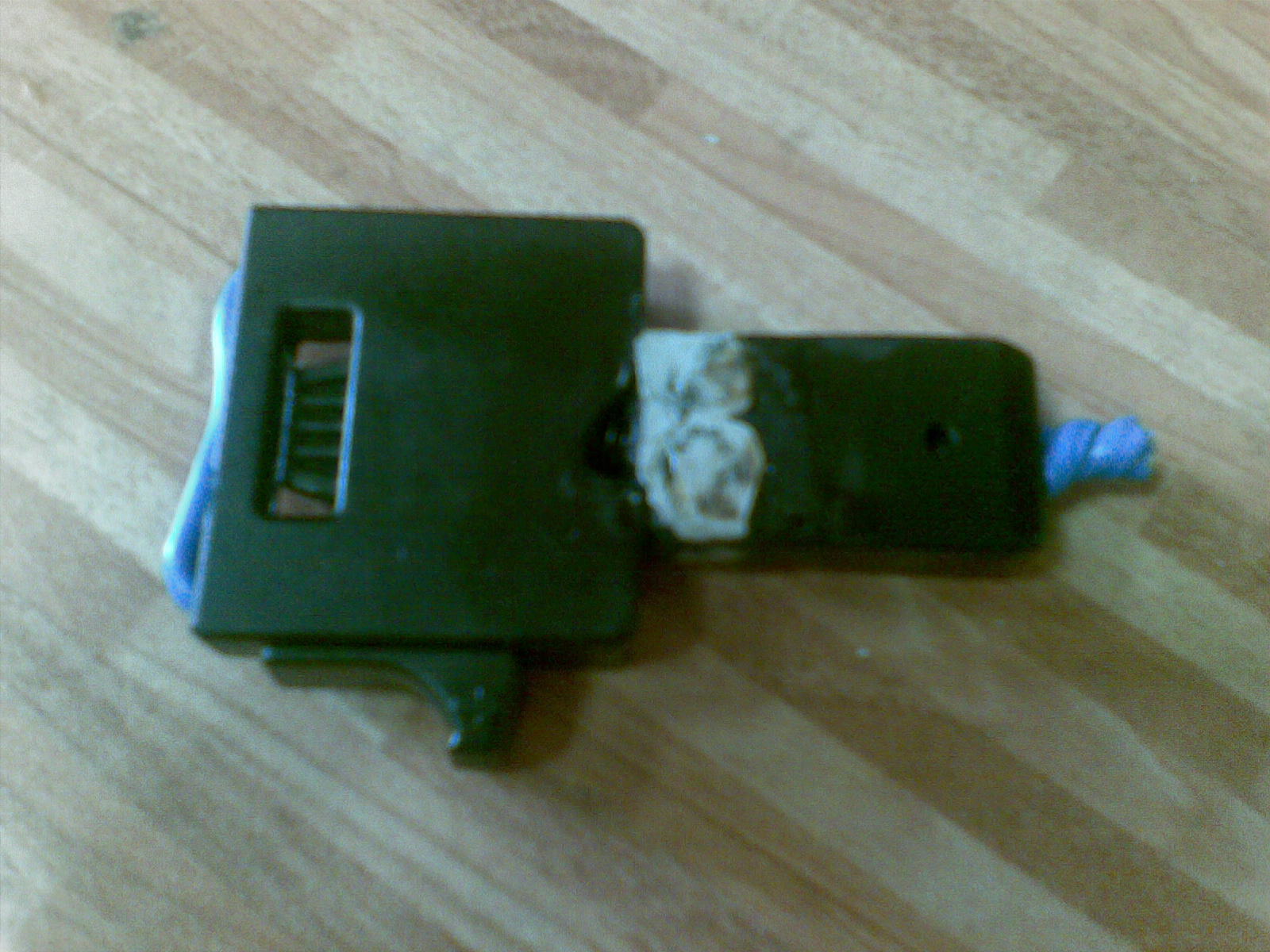

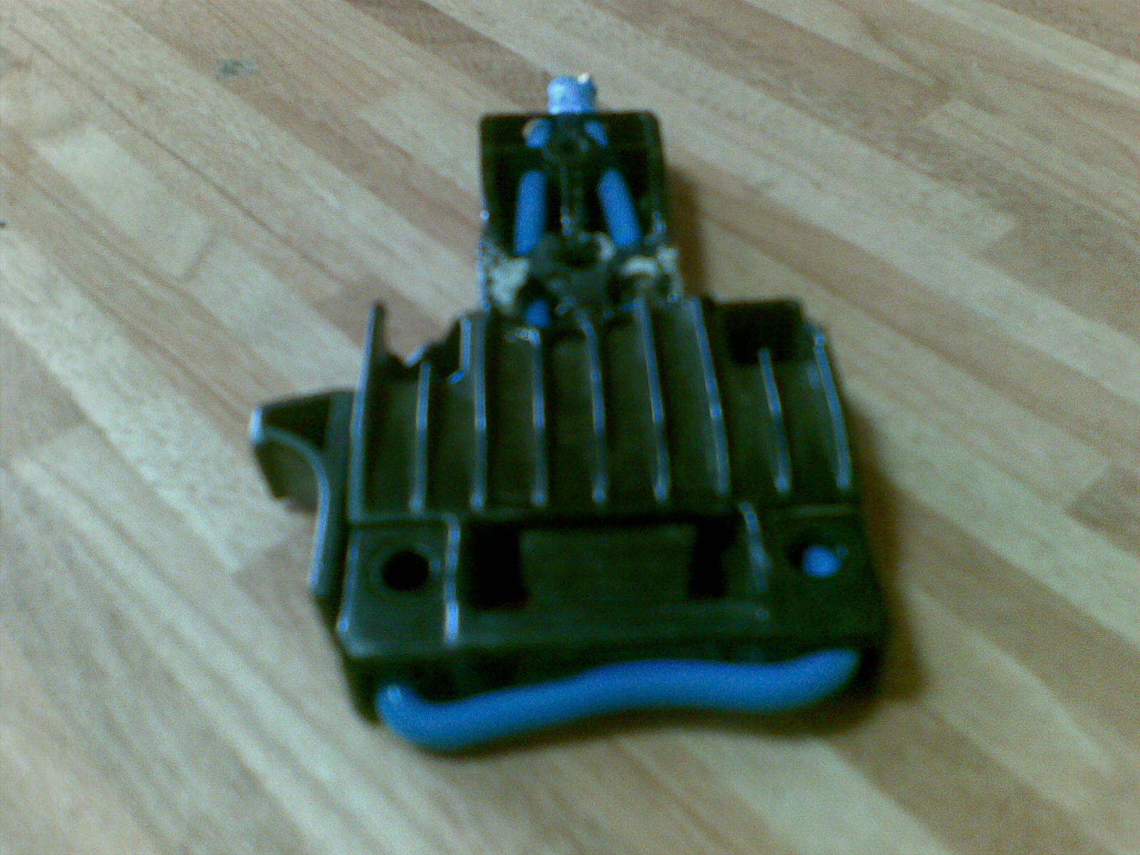

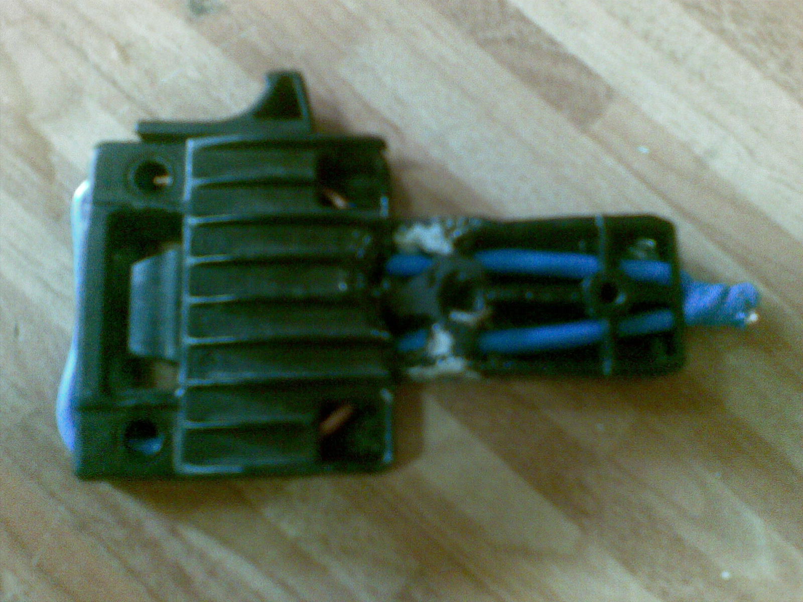

Не сочтите изваращеницем, но все попытки клеить и паять увенчались ничем. Ну там по фоткам и так видно до чего довел крепление.
Сверлили сверлом 3,8 хотя большеваты дыры получились думаю можно было и меньше сверло взять (оплетку на жилу натягивал обратно после протягивания через защелку, чтоб не болталась сильно проволка в дырках, если сверлить тоньше, то можно оплетку назад не одевать). Провод использовал ПВ-1 6 (1 жила - 6 мм2), толще брать не рискнул, эту то толкал пластик трещал, а если взять 10 мм2 боюсь не пройдет повороты проломит пластик. В итоге получилась сквозная стяжка, довольно высокой жесткости. Будет ли гнуться в мести излома время покажет.
Ладно пошел ставить на место, испытывать пора.

Ах да чтобы проталкивать через углы провод нужны пассатижи утконосы хорошей крепкости, иначе повороты не пройти.

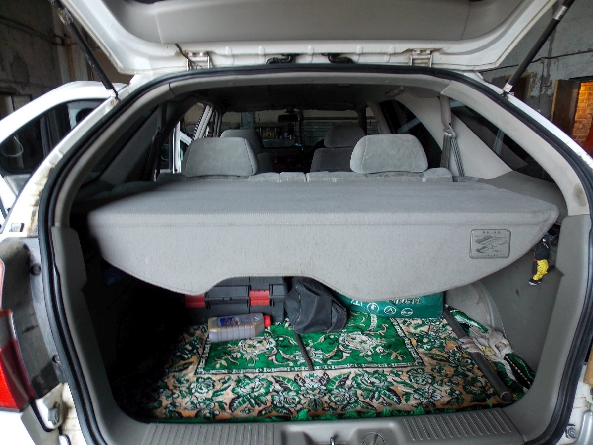

В общем решил я поставить авенировскую полку в Эрнессу, нефиг ей на работе без дела валяться. :D Примерно прикинул ее в багажнике и она почти подошла, но проблема в том, что она чуть шире проема между направляющими. Я то думал воткнуть туда направляющие от Авенира, но так не выйдет... Можно ее как нибудь закрепить чуть выше, но проблема в создании креплений и направляющих. Есть какие идеи?
Вот примерно так это будет выглядеть:
DSCN2918.JPG [ 232.05 КБ | Просмотров: 6706 ]

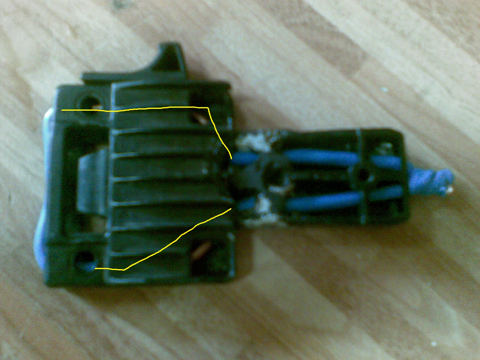

чет не пойму как у тебя провод проходит, я подрисовал по верхней линии или по нижней?
У меня тоже сломались недавно, есть немного другая задумка, должно получиться очень крепко, на днях займусь.

Как по верхней линии.

СообщениеДобавлено: 25.07.2014 19:32
Уже неделю езжу с полкой, даже снимал ставил полку пару раз. Держится крепление.
