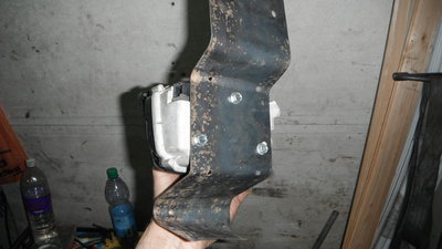

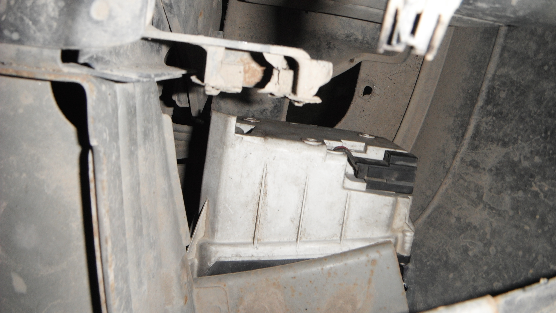

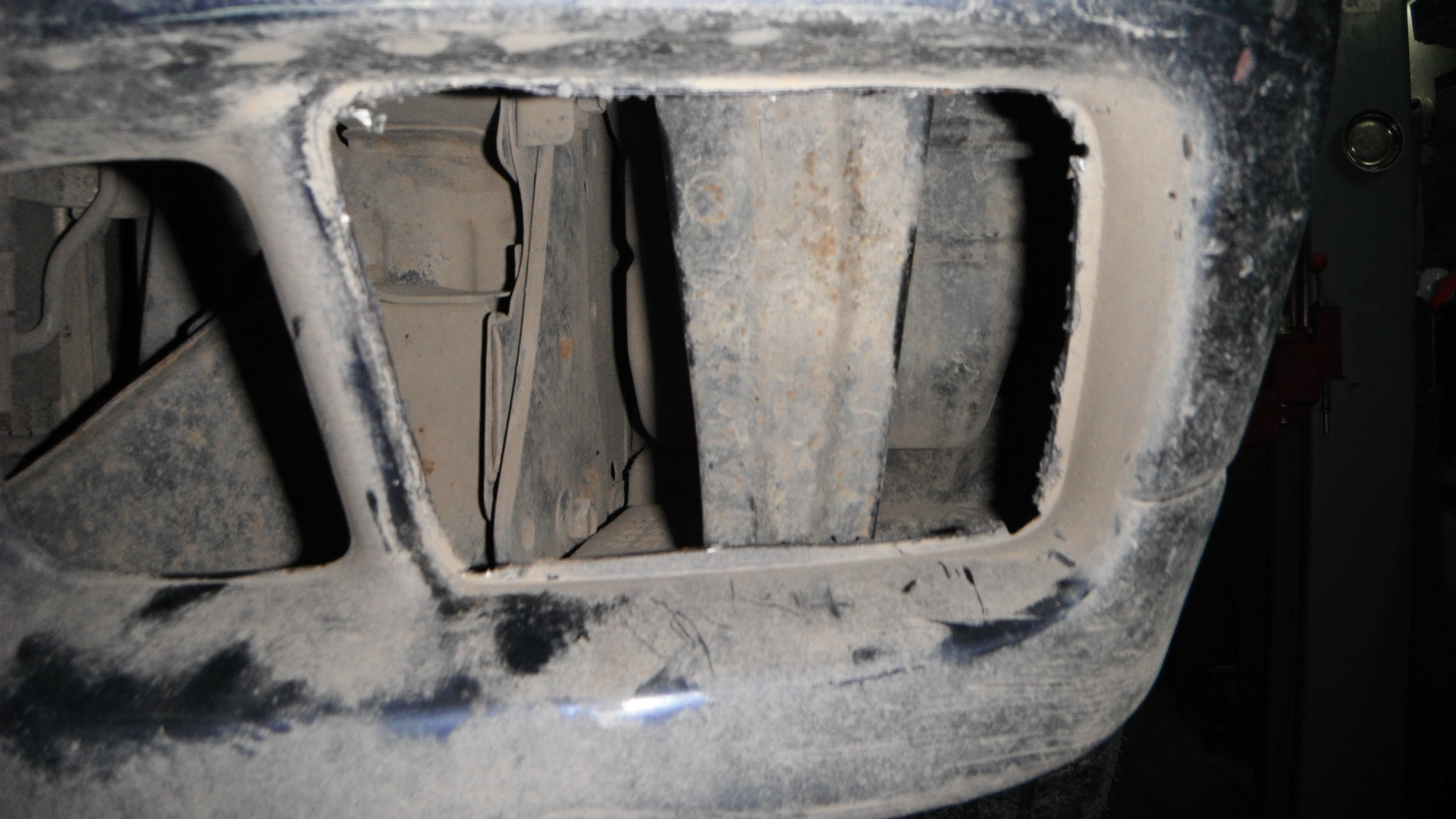

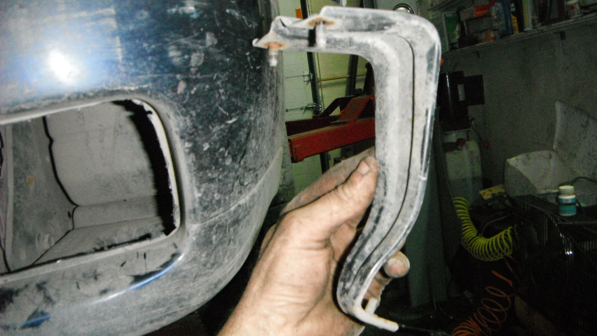

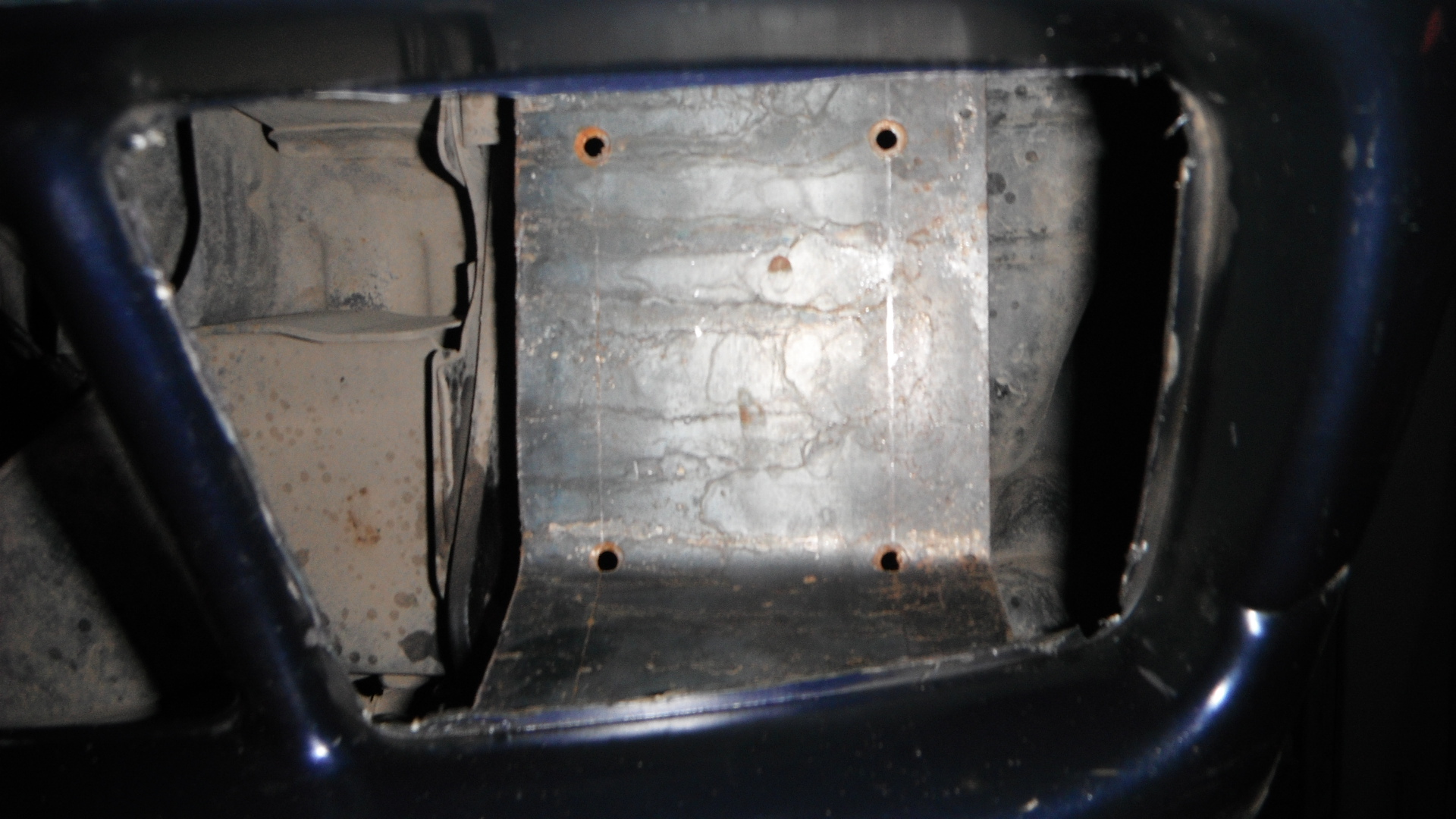

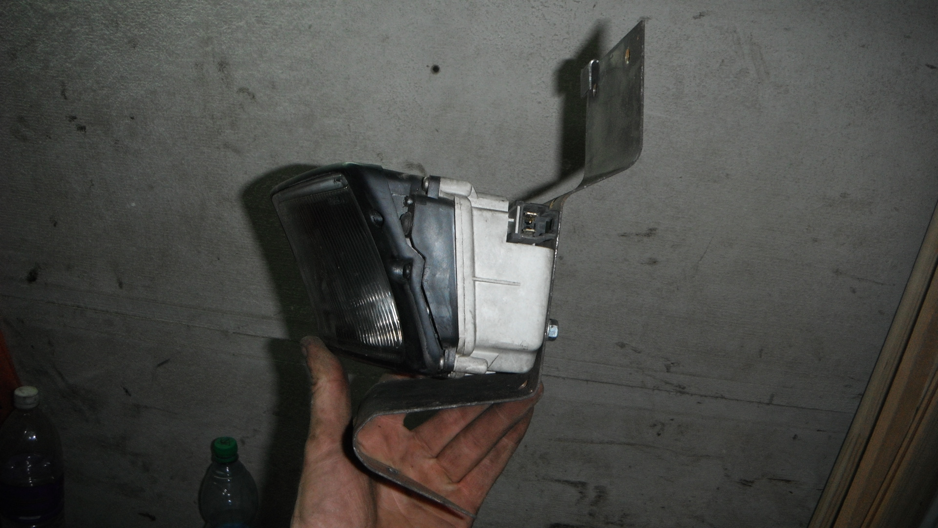

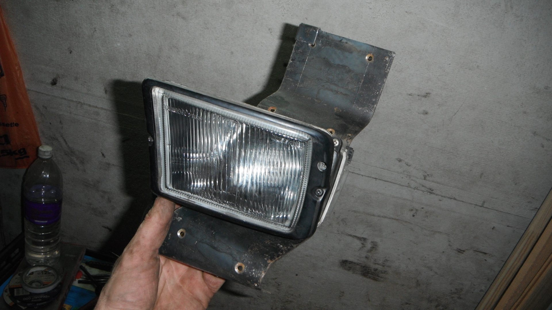

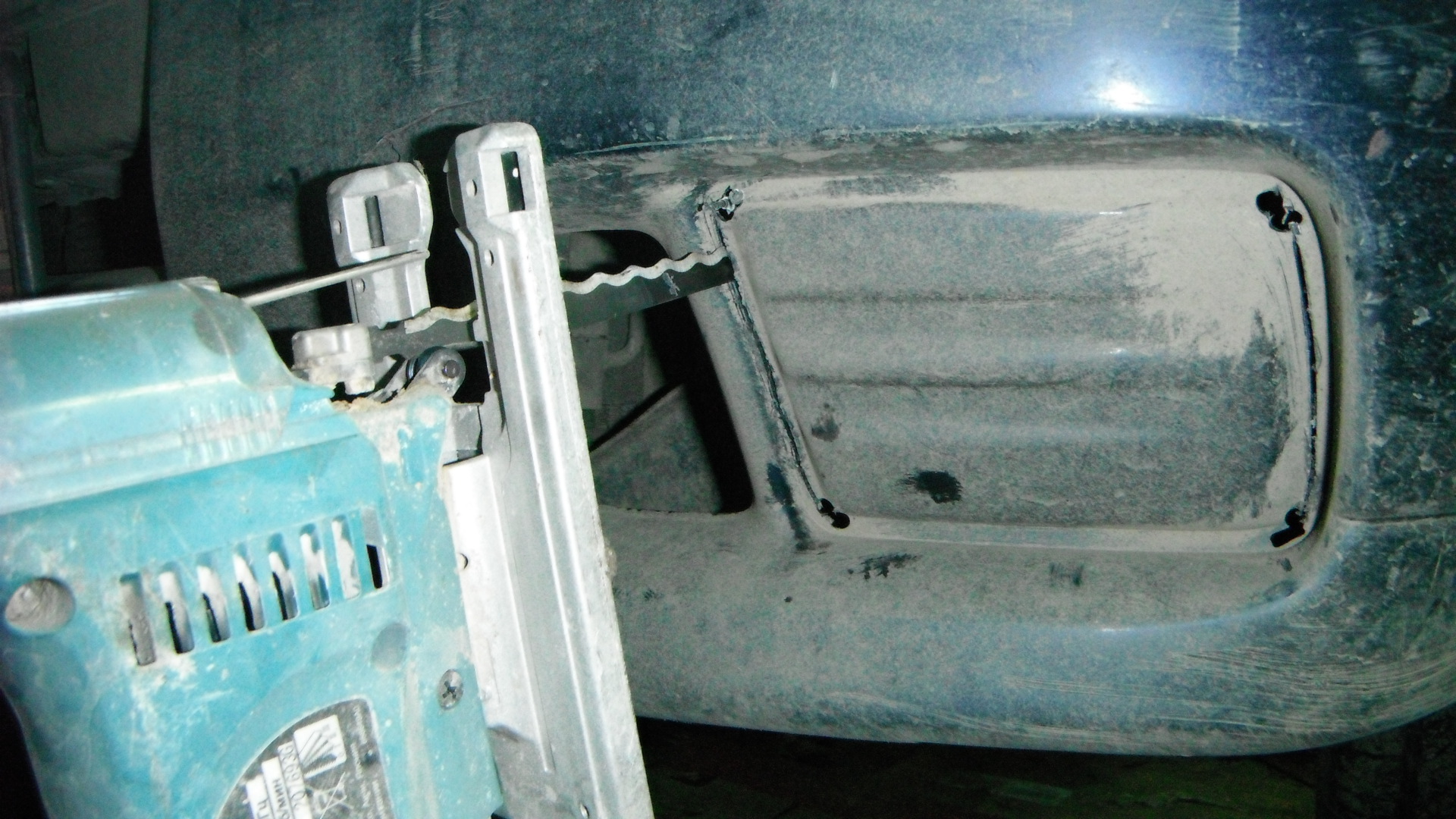

Довольно трудоёмкая установка. Дело в штатном кронштейне (крепит бампер к жёсткости). Нужен большей глубины и пришлось колхозить.
Сами ПТФ на контракте есть и не дорого стоят.
Комментарий к файлу: Пила для резины. Длинная. Пластик тупо плавит.
DSCF8308.JPG [ 694.88 КБ | Просмотров: 8659 ]
Комментарий к файлу: В дыре кронштейн крепления бампера.
DSCF8311.JPG [ 691.33 КБ | Просмотров: 8659 ]
Комментарий к файлу: Штатный кронштейн. В помойку.
DSCF8312.JPG [ 680.84 КБ | Просмотров: 8659 ]

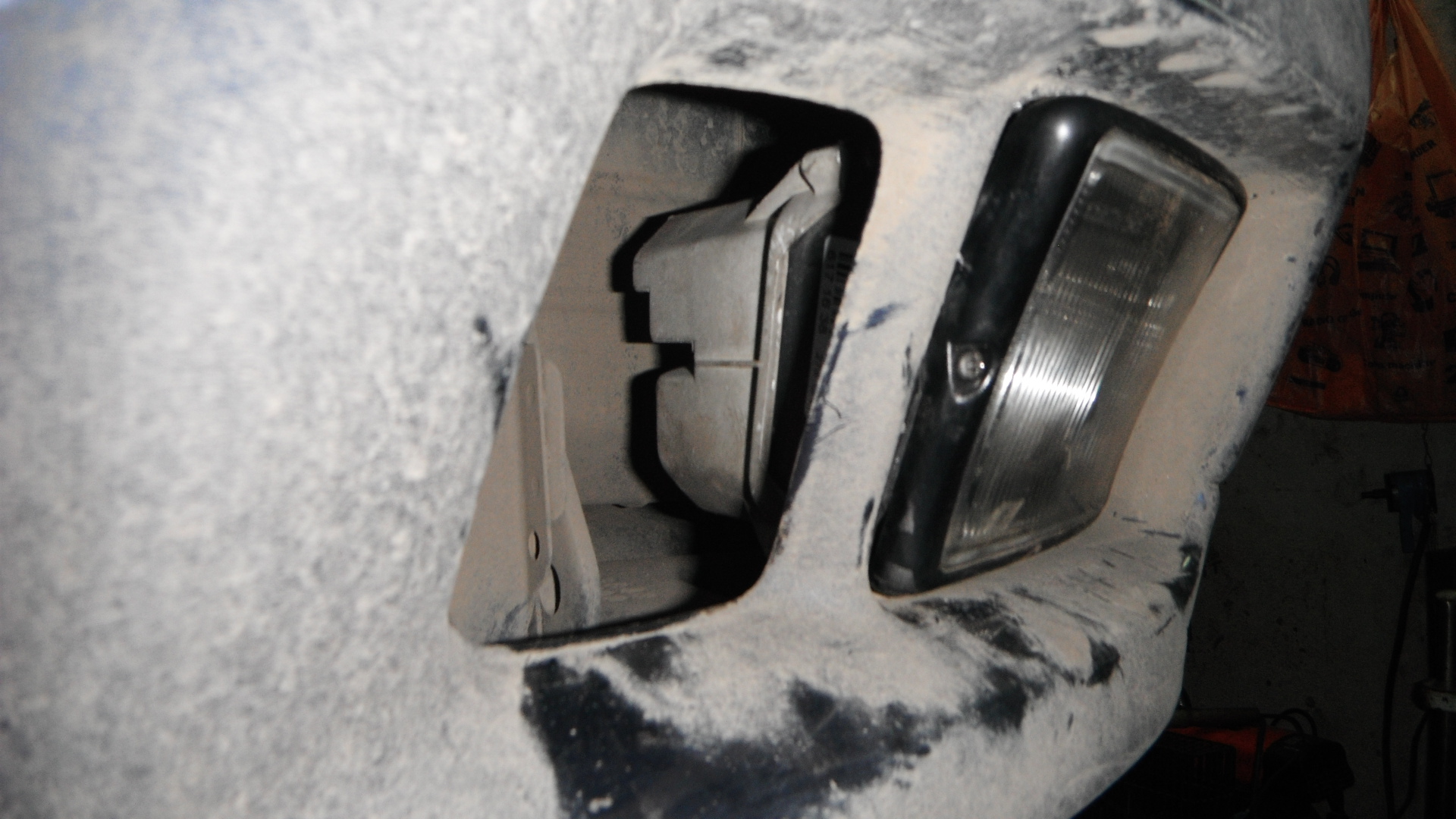

Комментарий к файлу: Со снятой фарой. Вид сверху.
DSCF8313.JPG [ 700.93 КБ | Просмотров: 8659 ]
DSCF8315.JPG [ 678.79 КБ | Просмотров: 8659 ]

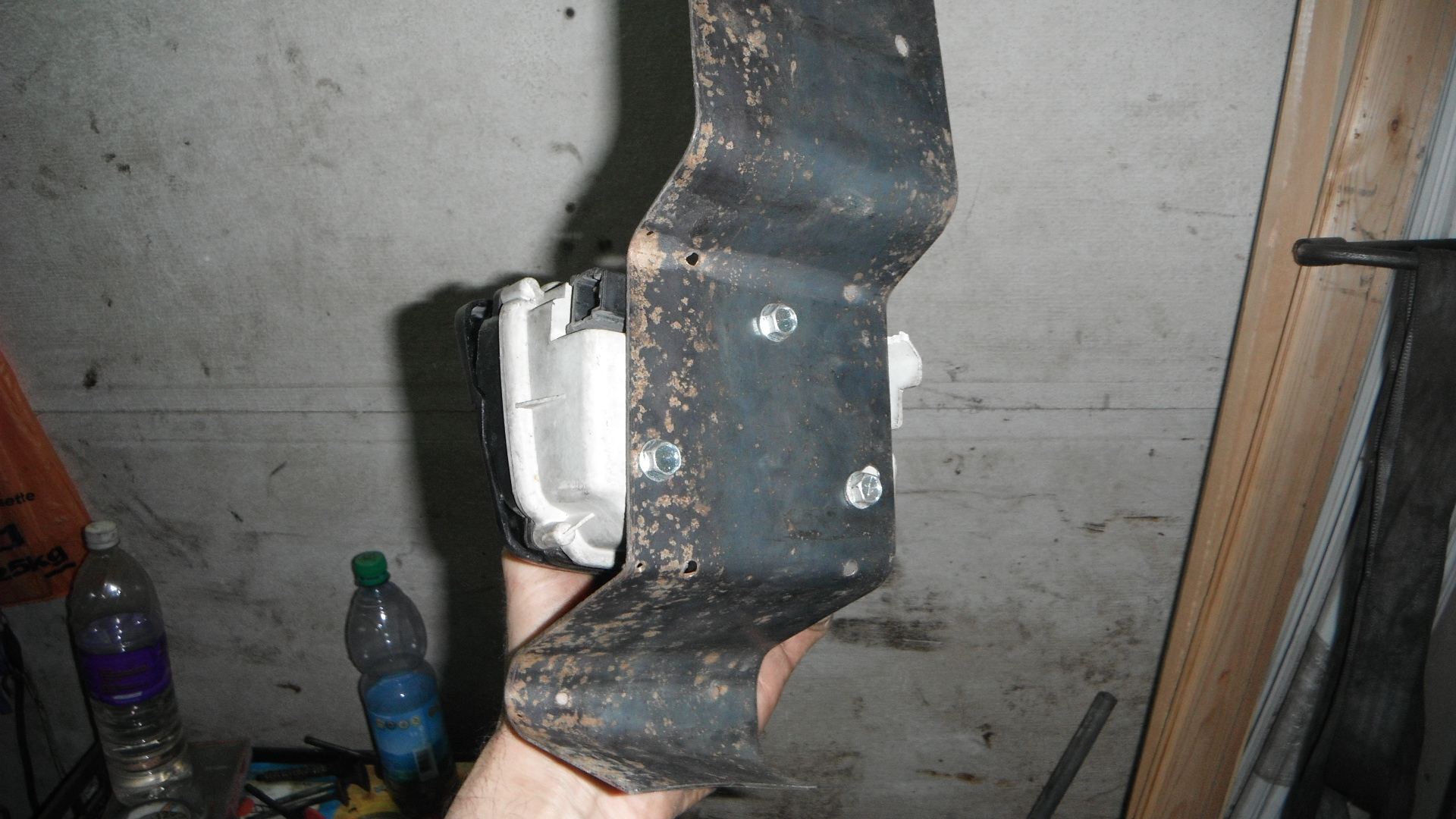

Комментарий к файлу: Примеряем новый из подручной полосы чёрного металла.
DSCF8316.JPG [ 673.2 КБ | Просмотров: 8659 ]

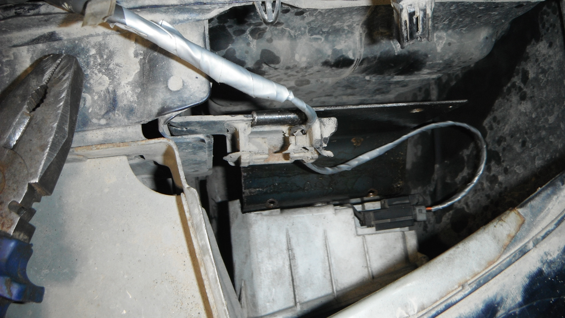

Как сделать кронштейн описывать не буду подробно. Главное - померить его глубину, т.к. плоскость фары строго вертикальна и паралельна бамперу. Это упрощает измерения. Сначала крепим заготовку к фаре, потом, вставив фару по месту, к бамперу. В последнюю очередь крепим верх. Я просто обжал ушко пассатижами вокруг старого кронштейна демпфера. (Демпфер - обрезиненный железный цилиндр - давно отсутствует.)
Комментарий к файлу: В стадии примерок. Низ прикручивается к бамперу, верх или на жёсткость, или ещё куда.

Комментарий к файлу: Новый кронштейн ушком зацепил за тот, что остался после снятия оторвавшегося демпфера.

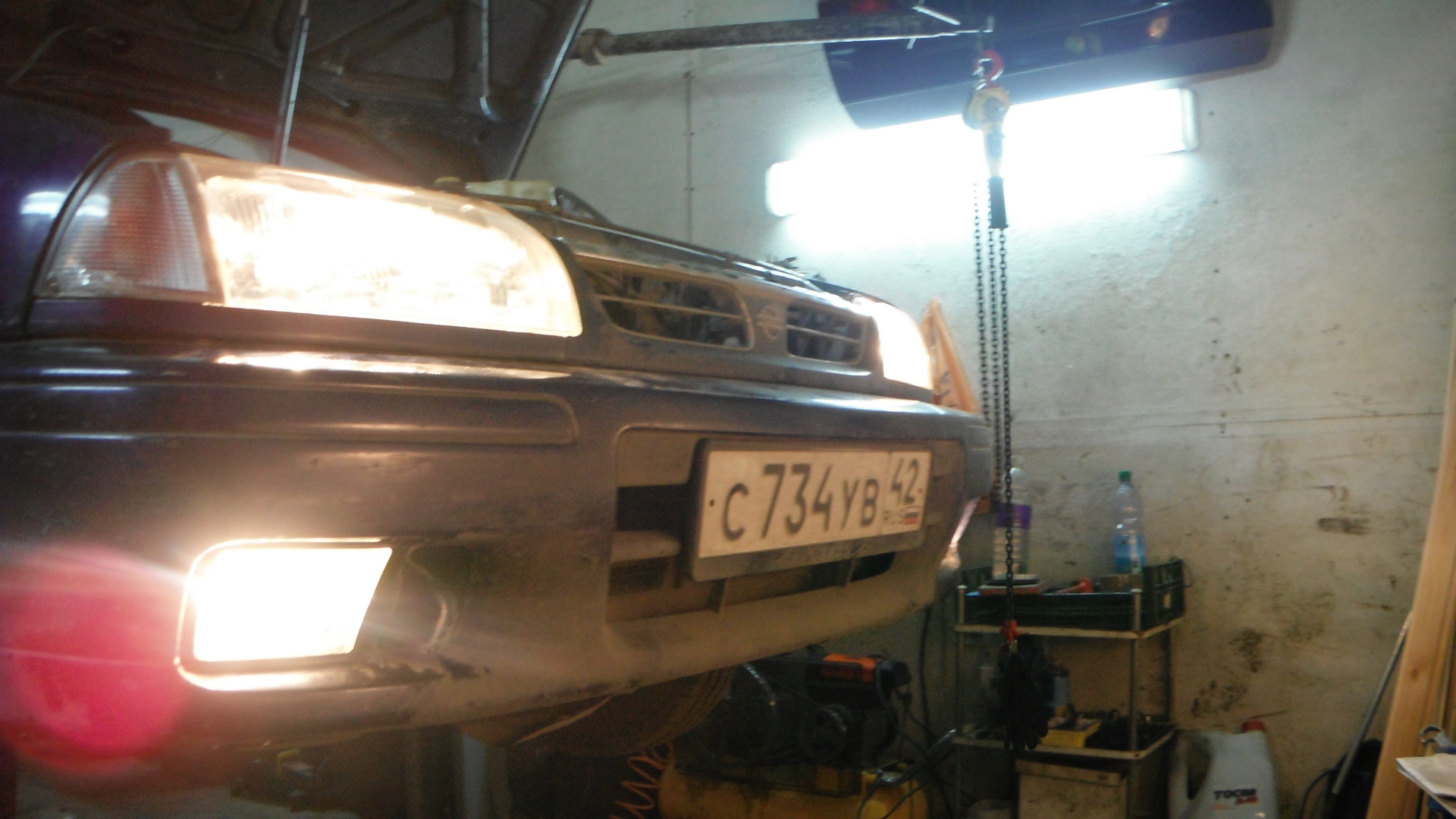

Подключил к свободному разъёму возле фары. По схеме, что у меня есть, это "лампа движения" и подключается через реле. По факту никакого реле нет и загорается вместе с габаритами.
Лампы H3 55Вт. Регулировка по высоте есть и работает с большим диапазоном.
Лево-право настройки нет. Прокатился уже - интересное ощущение. Отлично видно обочины! Рад 8-)

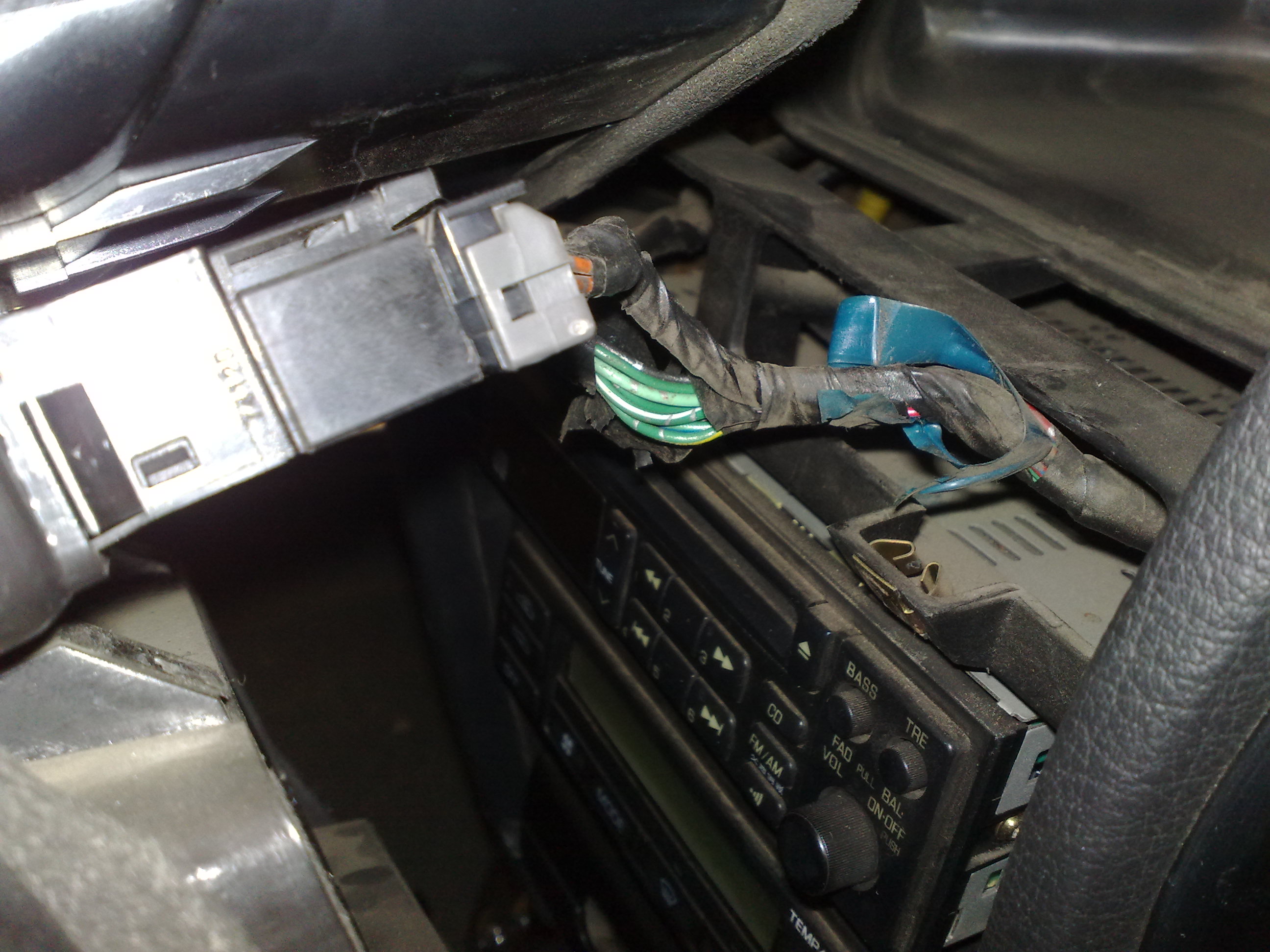

Думаю что нет. Доподлинно ещё не раскопал, хотя и запасся подрулевый переключалкой с кольцом для туманок от какого-то ниссана. Целиком он не встаёт, но отдельно выключатели с рукоятками лезут. Разъём перепаивать, проводку тянуть и пока не до того.

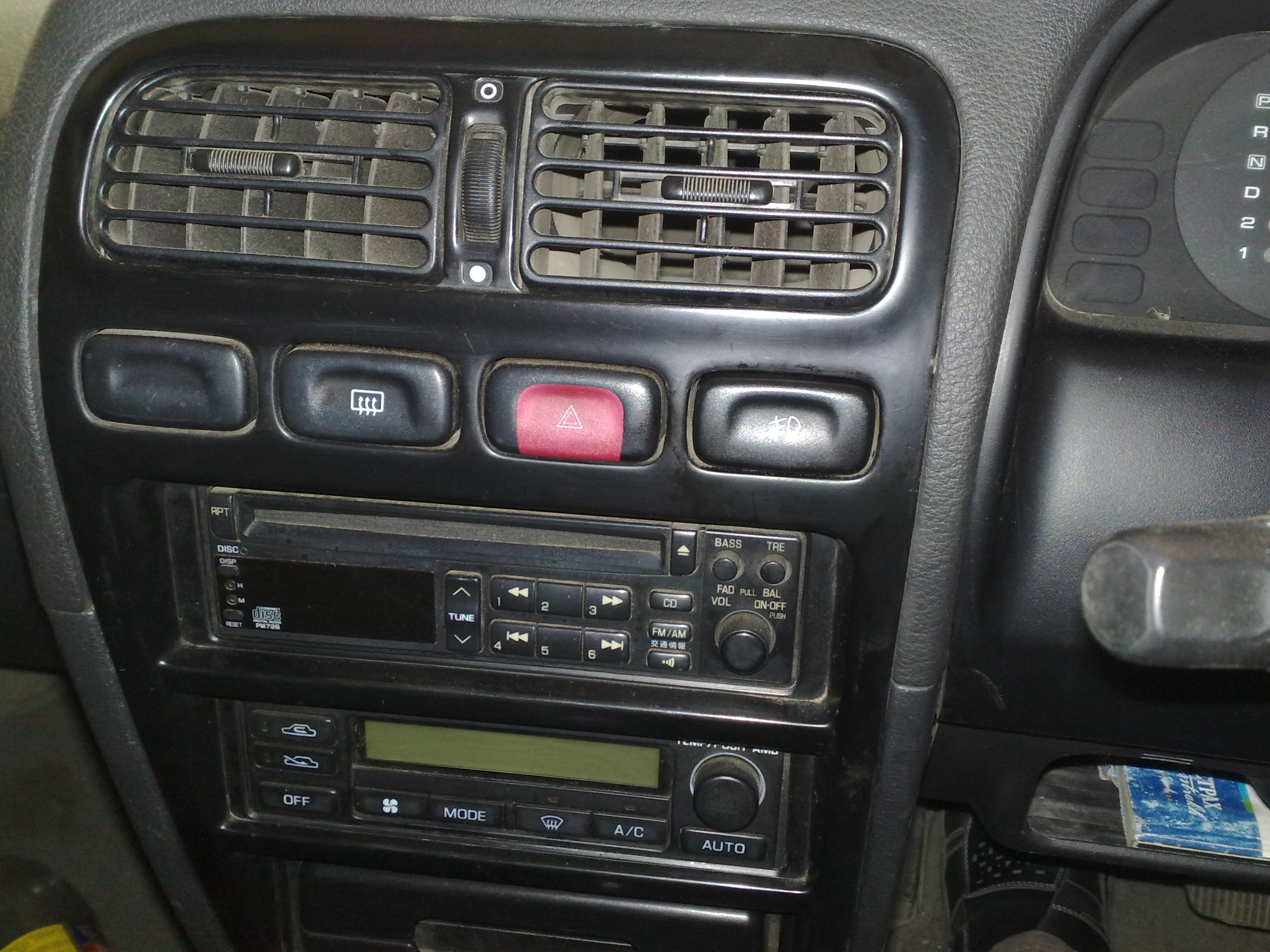

Вообщем внису маленькую лепту. разобрался как должны работать птф на 10 кузове. Получается есть специальная кнопка, на фото видно(справо от аварийки). причём они включаются без ключа зажигания и вместе с ними включаются габариты.
30072013170[1].jpg [ 875.55 КБ | Просмотров: 8479 ]
30072013169[1].jpg [ 653.05 КБ | Просмотров: 8479 ]
