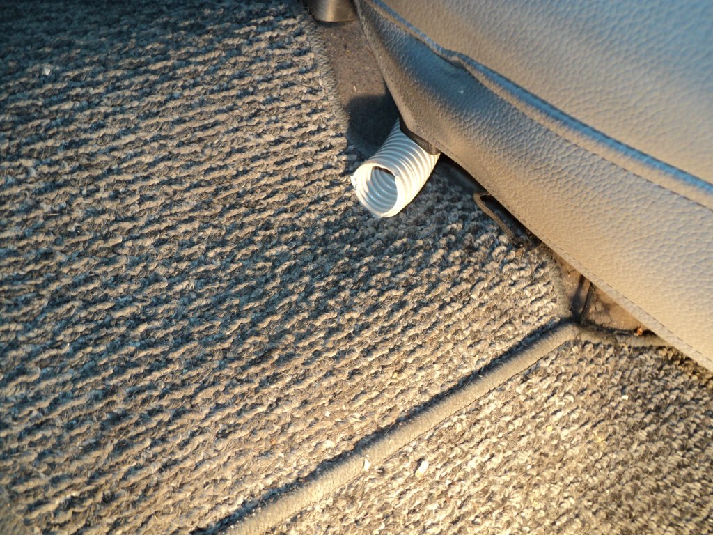

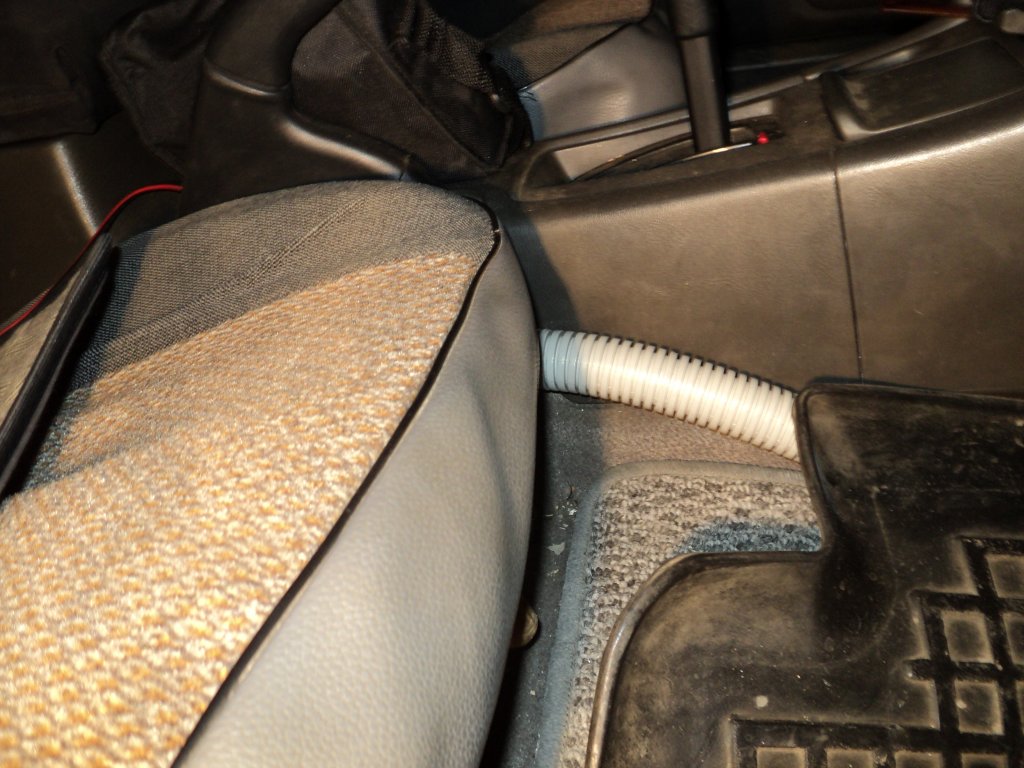

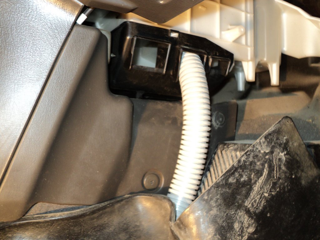

Дешево, сердито и колхозно :) P.S. подсмотрел на дроме
Сделай так:
DSC02747.jpg [ 260.5 КБ | Просмотров: 18778 ]
DSC02746.jpg [ 142.9 КБ | Просмотров: 18778 ]
DSC02745.jpg [ 130.91 КБ | Просмотров: 18778 ]

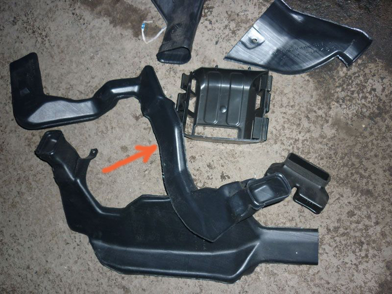

При установке воздуховодов, обнаружил очень неприятный момент: правый воздуховод у ВД-овых и переднеприводных авениров -разный. Мне ТТ прислал от ВД-ого и он не подходит изгибами,вспучивает полы и идёт на залом -уменьшая (фактически закрывая) сечение воздуховода. Кто как выходил из ситуации? У меня такой как на фото отмечен стрелкой.
Обдув.jpg [ 276.12 КБ | Просмотров: 17690 ]
