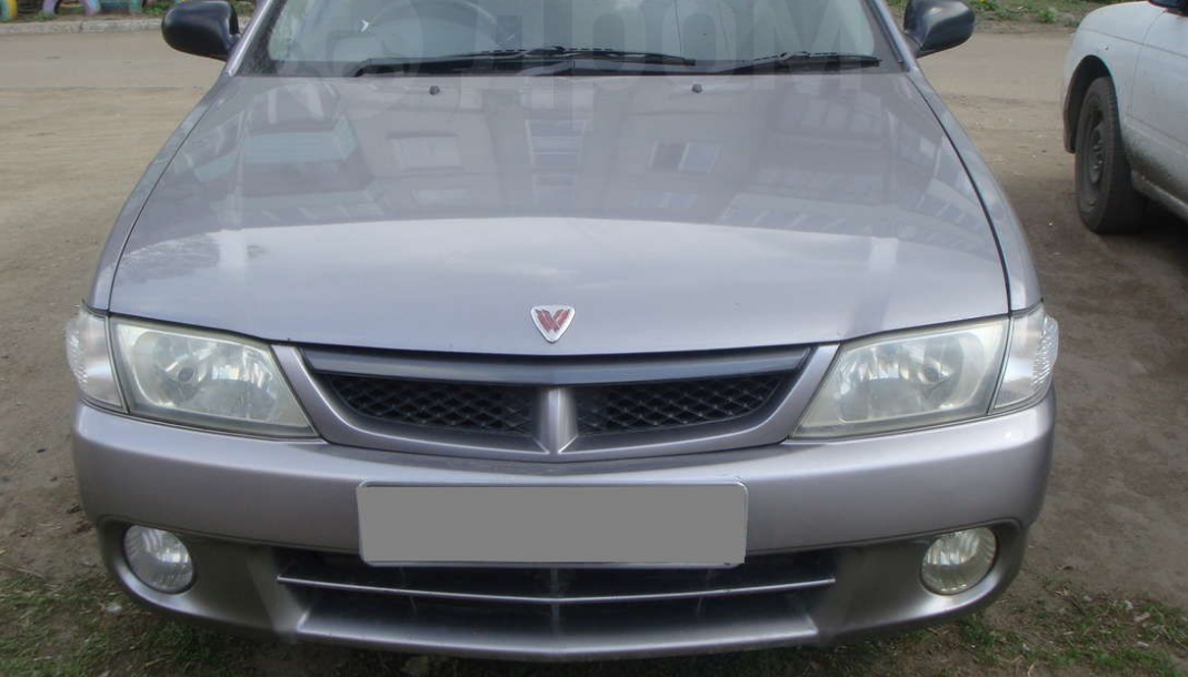

РАВ 4 однозначно,
это фото предыдущего авто, на авенире сделал чуть утопленными + также светодиодные лампы GU 5.3 цоколь кажется, 12 в (комнатные) через резистор,
светят обалденно как ходовые огни, для этого и брал,
с диодом не горят, без него год-полтора ибо 14 в вместо 12, про амперы не надо, сам знаю, но пока только так
не слепит как петушиный ксенон у половины дегенератов...
Безымянный.png [ 914.62 КБ | Просмотров: 7498 ]

MooN 31 спасибо за артикул, минимум доработок с Рено это удобно.
zhekaleta подскажи на Рав 4 начал искать, какой смотреть год выпуска или может артикул есть для заказа? И посадочное и саму фару сложно доработать? С диодом не горят это как понять, со встроенным диодом? Год полтора нормально я считаю. Поясни поподробнее как переделал под gu 3.5, патрон тоже покупать? У меня тоже в основном как дхо.

Сообщения: 81
рав 4, год после 2000, там 2 вида с креплениями и без, тебе надо без креплений, увидишь их сам поймешь, стоили сатовские по 500 руб штука, в бампере срезал заднюю часть с болтами нахрен, посадил на монтажную пену на первом и втором авто, при необходимости выпиливаестя ножом или струной легко, лампочки вставляются в цоколь родной сгоревшей лампы 9006 вместо стекла идеально, эти же лампы 9006 но с диодами как родные ставятся в фару рава, диод рассчитывается по онлайн калькулятору в зависимости от потребления тока лампой, себе рассчитал при напруге работающего авто 14,5 вольт, понизил до 11,5 ...
паяйте хорошо, там постоянно влага, даже под термоусадку лезет... хотя скорее всего это китайские провода рассыпались в труху, вот переделывал 1 лампу на родные японские провода, достались с 5-ой дверью
