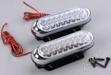

установил ДХО явно кит.происхождения, пристроил их в воздухозаборники на бампере (с соблюдением требований по расположению). Для подключения потребовались два реле: РС702 (в нормальном положении -замкнутое) и 75.3777-10 (аналог 90.3747-10)(в нормальном положении разомкнутое), каждое 40-50руб., провода с клеммами, два диода и предохранители на 5А (меньше под руку не попались). Взял сигнал на включение -с концевика АКПП, на выключение -с проводов ближнего и дальнего света (через диоды). В рез-те полностью удовлетворил требуемый алгоритм работы: при движении -включаются, при включении света -выключаются. Интересно пытался ли кто-нибудь с подобными фонарями пройти ТО, берут сомнения по части яркости и цветовой гаммы (хоть вроде и белый)?

Кажись один в один как у меня стоят. Тоже китайские. ТО с ними не проходил, но с инцедент пренеприятный с ГИБДД произошел: докапались до синеватого оттенка, хотя светят не синее чем стандартные ДХО на европейках (на мерса, ауди и т.д.). Хотел поспорить, но у них аргумент железный: снимем номера, а ты хоть в суд подавай, хоть что делай, но месяца 2-3 без машины походить придется. Вообщем отпустили, но фонарики я больше не включаю.
