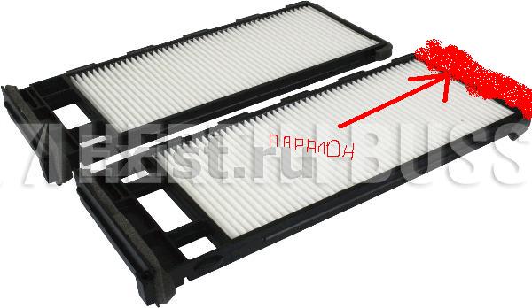

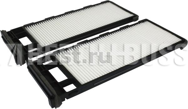

Ставь стандартный наш (270мм)это вместе со всякими пипочками и защёлочками по краям...
Будет нехватать наклеешь плотный паралон на торец... он там есть, но ты можешь по больше его наклеить - вот тебе и добор до нужной длинны и уплотнение.
картинка и размеры с экзиста
Высота: 24 мм
Длина: 270 мм
Ширина: 215 мм
