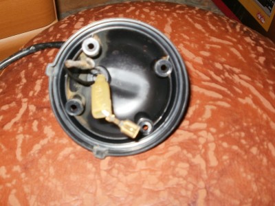

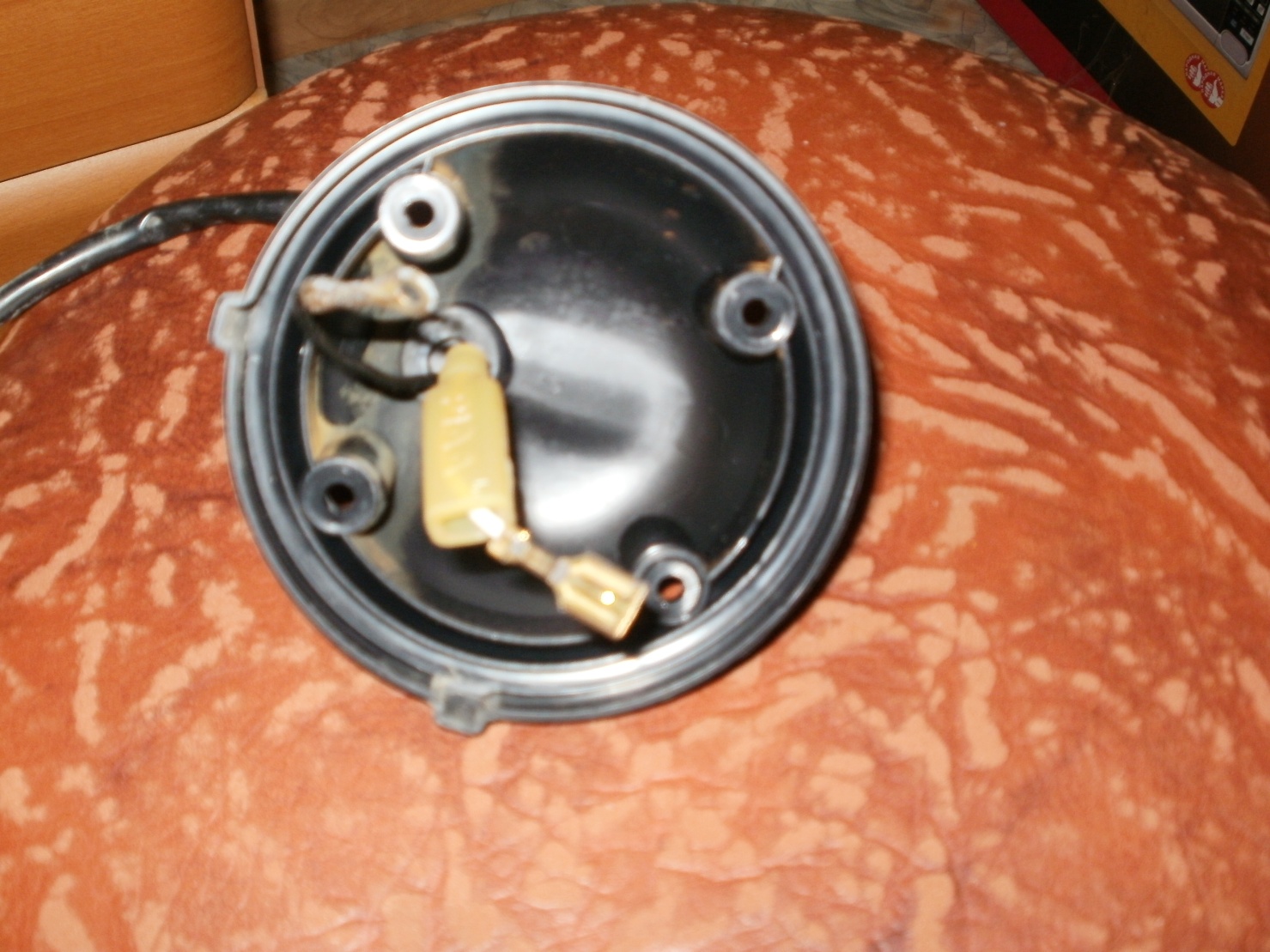

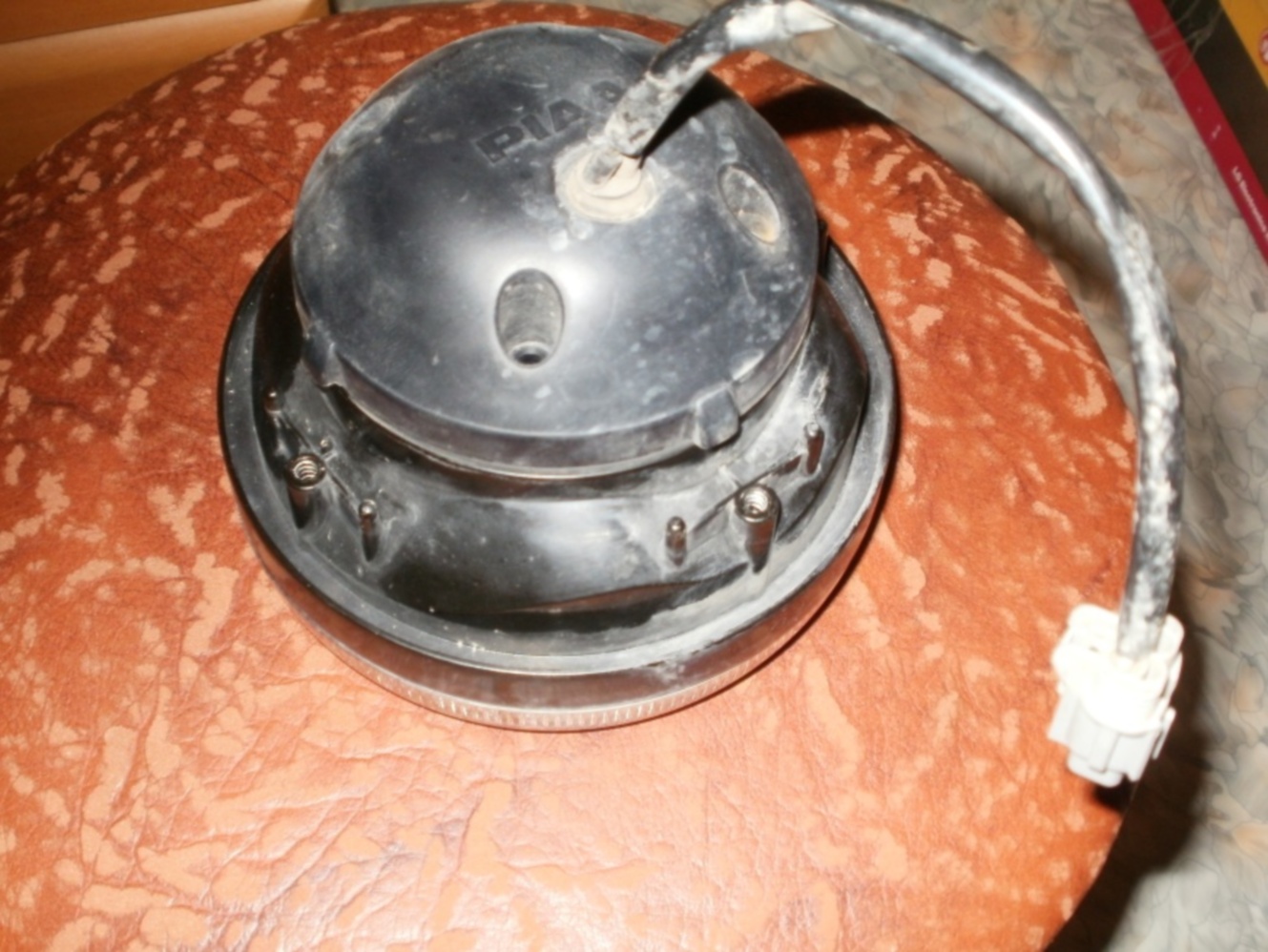

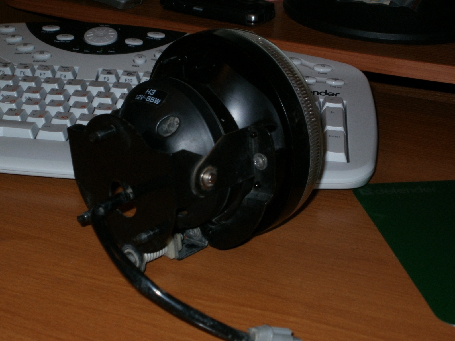

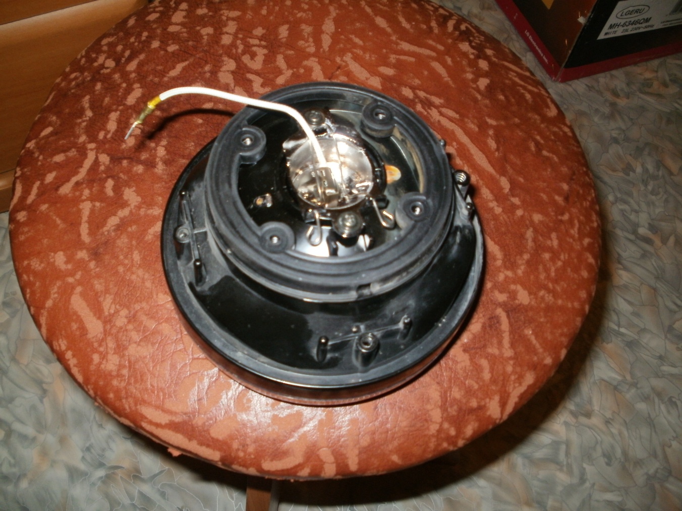

Не буду создавать новую тему спрашу в этой. У меня вопрос про бластовские туманки, стал чаще ездить по речкам и образовалась одна проблема в туманках появилась вода. Несколько раз разбирал сушил , всё плотно затягивал но вода появляется вновь. Мне это надоела купил контрактные поставил , проблема не исчезла. Может кто сталкивался с данной проблемой ?

Так они разве герметичные изначально?
Если необходимо их регулярно топить, изучи конструкцию, не исключено, что ее получится надежно загерметизировать.

Да они практически герметичны , там стоит резиновая прокладка в ней два небольших отверстия думаю для вентиляции. Но недолжна вода туда попадать, я же в речки не стою проехал по быстрому и всё. Нельзя же их наглухо законопатить должна же быть вентиляция?

Бывают и полностью герметичные фары. У Hella есть подули 60 мм в диаметре, для мототехники и квадрациклов. Они полностью герметичны.
Зачем фаре вентиляция? Нет никакой необходимости.

Тогда поэкспериментирую попробую законопатить все щели , запасные туманки есть.
 Заголовок сообщения: Re: Фары противотуманные.
СообщениеДобавлено: 28.06.2010 16:46
Только предварительно обеспечь внутри полностью сухую атмосферу.
