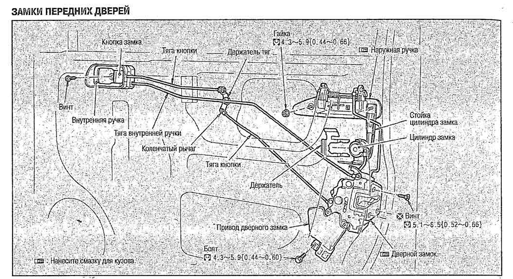

Предполагаю, что слетела какая-нить тяга с самого замка.. Может у кого Фаст, скините картинку замка и приводов?
Из книжки:
Door_2.jpg [ 142.94 КБ | Просмотров: 11012 ]

Тяги внутренней и наружной ручек разные.. Обе сломаться одновременно не могут.. Значит проблема в самом замке.. Надо что-то делать с дверью.. :?
тяги ручек целые, у тебя закрыто на "личинку", попробуй открутить внутренюю ручку двери, может там тяга отвалилась....
пробуй подцепить за тягу личинки через резинку стекла.
