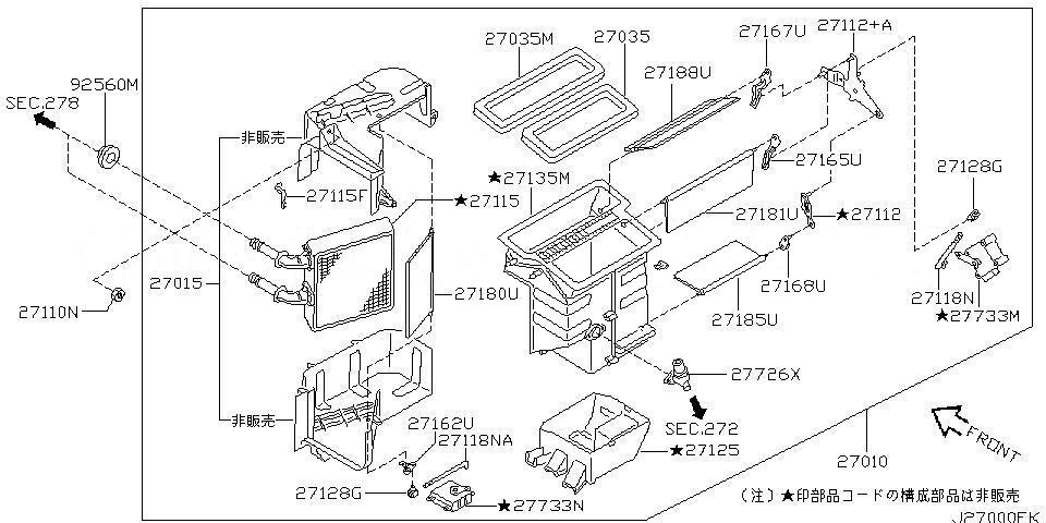

С каких Ниссанов подойдет сервопривод управления заслонками печки, родной сломался (стерлась шестеренка)
Работает в одном режиме - обдув стекла и вниз
Nissan Avenir 1999 QG18 - передний привод
Если этот (27733M):
Parts1.jpg [ 90.56 КБ | Просмотров: 3667 ]
Тогда:
27731-VB210
AVENIR (W11) CEFIRO (CA33) MAXIMA (CA33) PATROL(GR) (Y61) PRAIRIE (M12) PRIMERA (P11) PRIMERA WAGON (WP11) SAFARI (Y61)
замена
27741-2Y000
