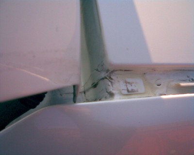

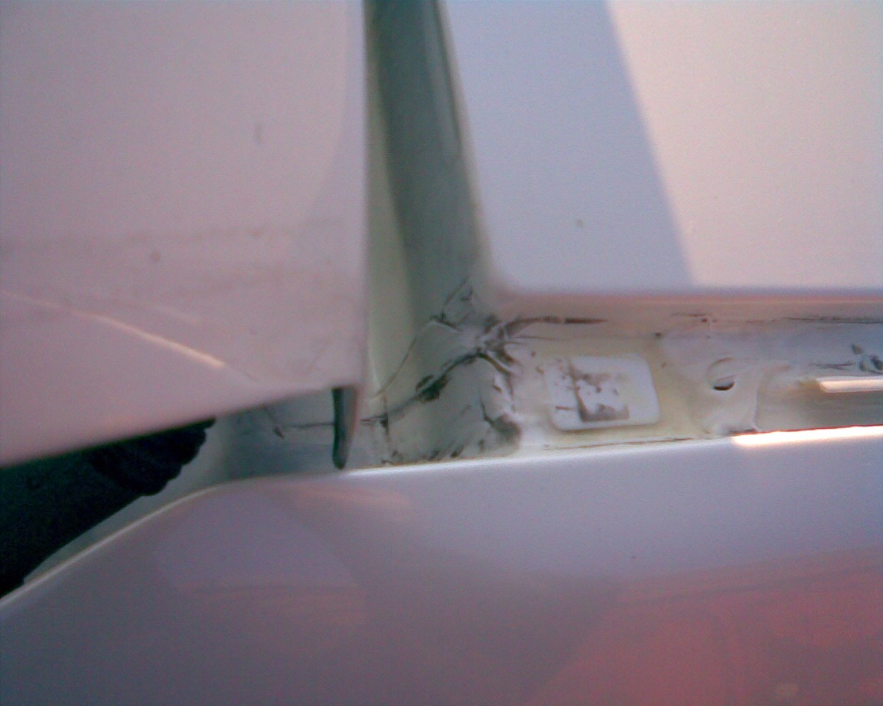

Текли ручейки из обоих задних динамиков.
Решил поискать причину. Рейлингов у меня нет.
Отодрал, начиная сзади, полосу-заглушку (она на двустороннем скотче)
Дырка в герметике справа.jpg [ 162.18 КБ | Просмотров: 6923 ]
Обнаружил подозрительую дыру в герметике, залепил строительным силиконовым герметиком.
Вокруг задней площадки рейлинга видна желтизна, признак застоя воды в этом месте.
Выровнял поверхность этим же герметиком.

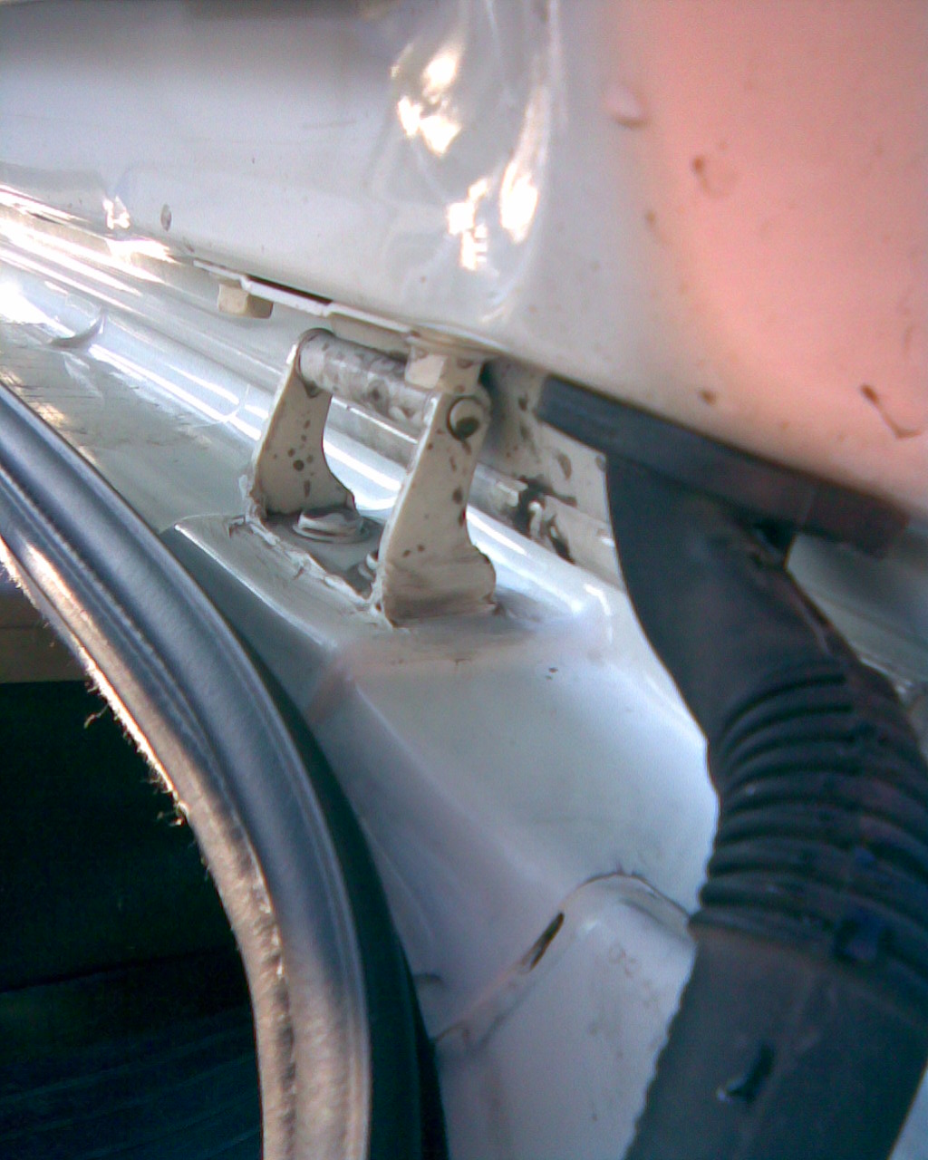

Осмотрел петли
Петля.jpg [ 233.39 КБ | Просмотров: 6923 ]
Они на площадке приподнятой, вогруг обмазаны, значит под них не потечет
С другой стороны явных дыр не видно

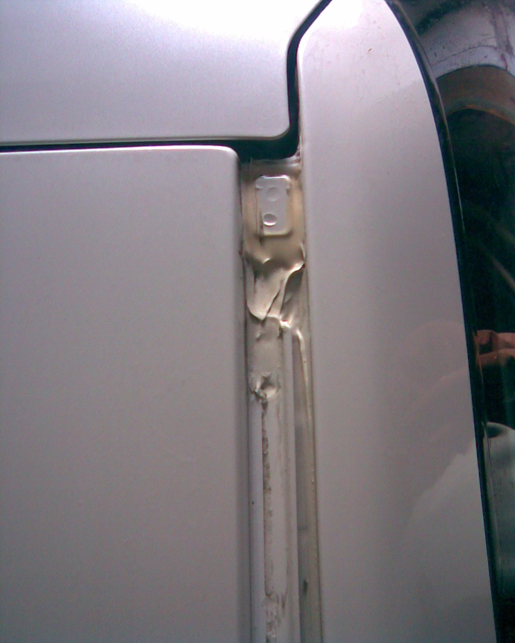

Герметик слева.jpg [ 200.31 КБ | Просмотров: 6923 ]
Однако на стыке панелей видна трещина в герметике
Стык.jpg [ 176.52 КБ | Просмотров: 6923 ]
Тоже замазал все поверхности сверху, не разковыривая старый герметик.

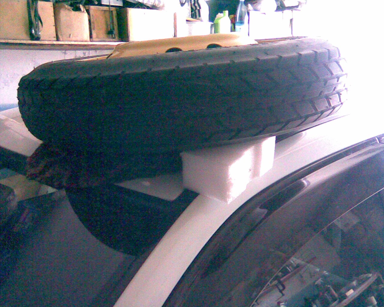

Клеил на двусторонний скотч, неизвестной фирмы (для молдингов, длина 10 м, ширина 1 см в рулоне)
На переднем скате крыши молдинг оттопыривается из-за своей жесткости, пришлось на ночь ставить гнет.
Теперь прилипло.
Колесом прижал.jpg [ 299.04 КБ | Просмотров: 6923 ]
Сегодня весь день дождь - в багажнике сухо!
