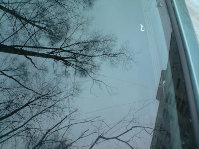

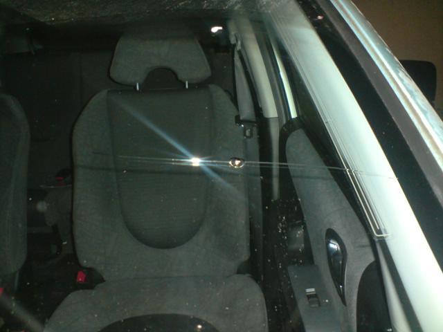

Лечил трещены на Фите - задолбался.
По началу было незаметно вообще, но не надолго, всё равно расходится, засверливания не помогают, максимум на месяц хватеет и заново побежало. На стекле 6 засверловок,за всё время...
200 р. сверлить 15р См. трещены заклеить. Растянул конечно удовольствие на год. Сейчас опять просит но уже не буду сверлить... Легче поменять. Что и сделал у себя на Веньке.
Летом сам бабахнул трещну... В конце недели уже ездил с новым 2500р вместе с установкой (но без подогрева теперь зоны дворников)

СообщениеДобавлено: 01.12.2009 15:31
KUVAKA, фотки Фита?
СообщениеДобавлено: 01.12.2009 21:38
Ну да. ;) Фит жены
Когда сделали я очень удивился, но к сожалению оказалось не долговечно.
На Авенире сразу на новое махнул
Была финансовая возможность, небыло бы то и по сей день ездил бы с трещеной...
