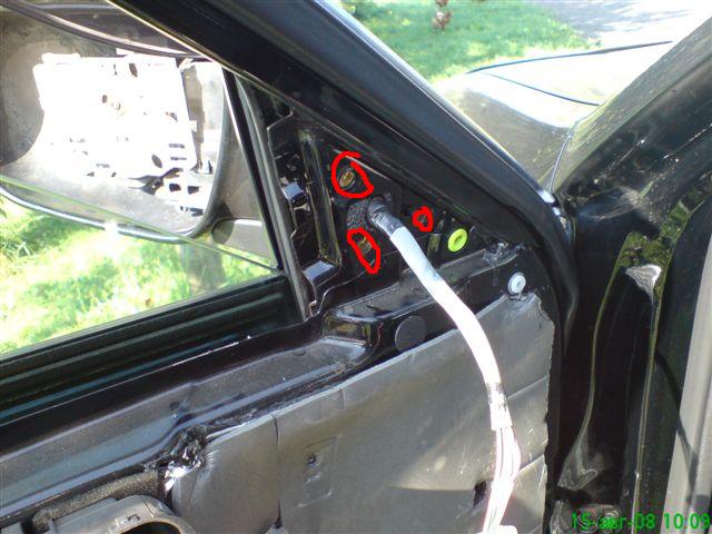

Вот фотка,как оно крепится к двери(на 3-х точках).Я так понял,то что торчит из двери-это втулки с резьбой,которые запресовываются в уголок,и прикручивается снутри болтами.Если снимешь обшивку,потом пластиковый уголок,то все увидишь.Механизм регулировки находится внутри зеркала.
