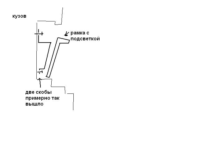

У меня с переди наоборот выпуклость ,просверлил номер под родные отверстия и закрутил
А с зади согнул 2 скобы из нержавейки к ним покупную рамочку с подсветкой ,хотел сразу через втулки но тогда к ручке не добережся
номера.JPG [ 14.26 КБ | Просмотров: 7366 ]

Надумаешь ставить рамку , продумай как багажник будешь открвать, может у тебя рука большая .... так и не поместится в щель ;)

С передним номером - без проблем: обычная пластиковая рамка, коих в автомагазинах мильён, и сверлить ничего не надо! Там и правда выпуклость, так что ничто ничему не мешает. Сзади - сложнее. Я купил рамку с подсветкой (а иначе никак) и прикрутил ее на втулках, которые шли в комплекте. Номер выпирает сантиметра на три из ниши, но открывать багажник не мешает.
Еще тонкость: советую перед прикручиванием номера к рамке приклеить его к этой рамке на двухсторонний скотч в нескольких местах, особенно вдали от крепежных винтов (в центре), тогда не будет дребезжать.
