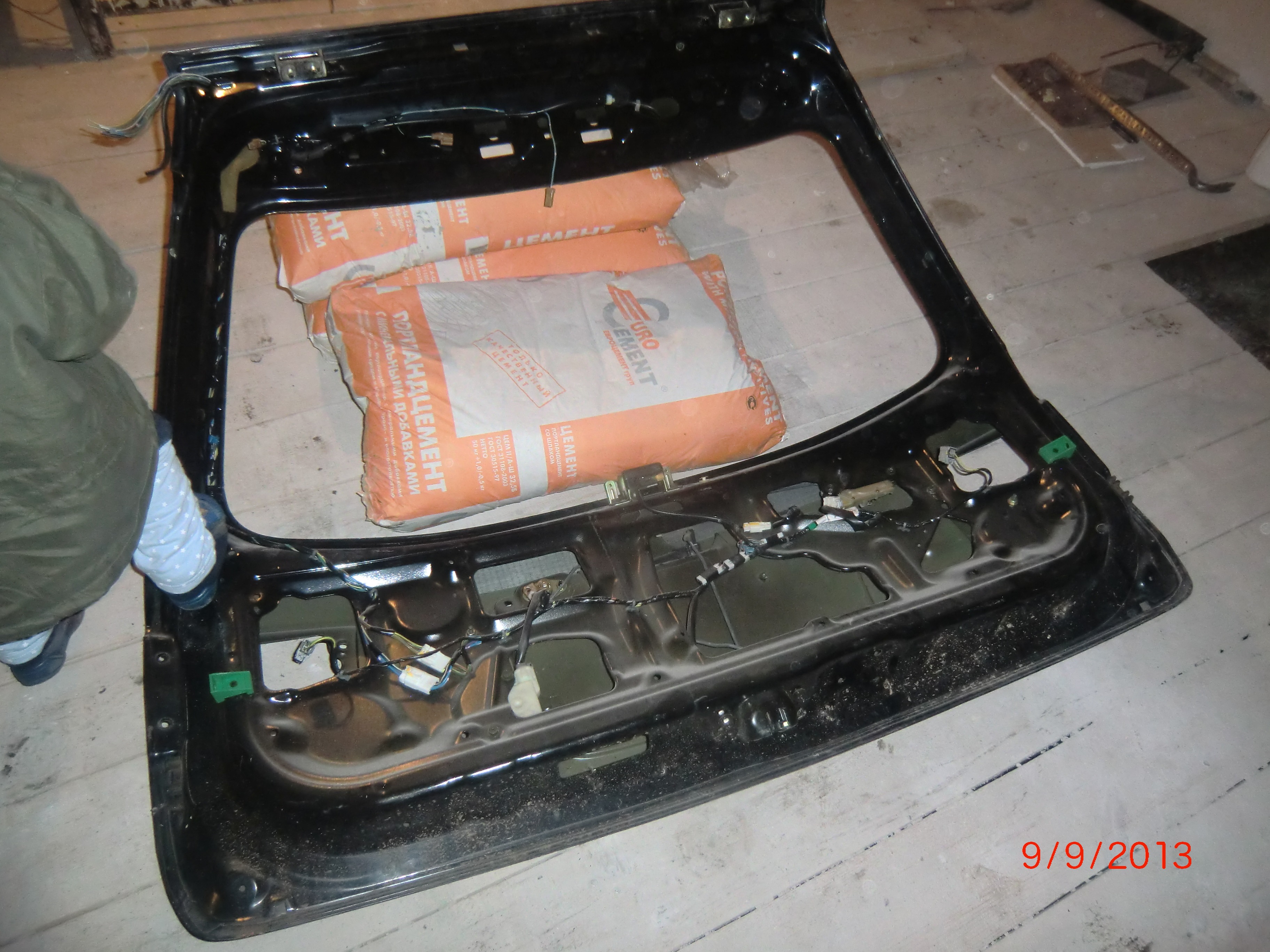

парни добрый день! подскажите что это за штука - актуатор? у меня тоже стекло пятой двери перестало открываться...
тыкните пальцем где он здесь:
CIMG52911.jpg [ 1.8 МБ | Просмотров: 8273 ]
СообщениеДобавлено: 15.05.2014 14:41
Сообщения: 167
После замены пятой двери с потрохами, перестал закрываться замок с пульта. Плюс монитор показывает, что она открыта. ЦЗ не срабатывает, если одна из дверей не закрыта. Соответственно, закрываю ключом с водительской двери. На открывание срабатывает хорошо. В чём может быть причина?
