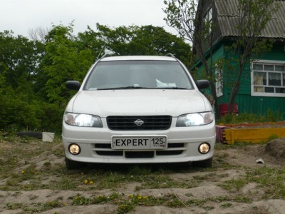

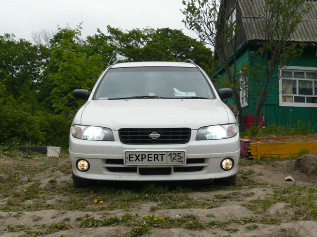

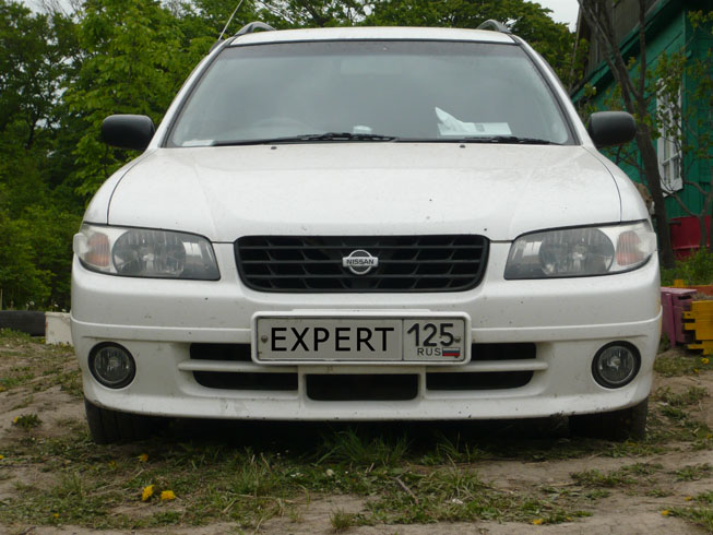

Купил туманки от x-trail, так продаван по крайней мере говорил. Стаканы в родные углубления не подходили, поэтому убрал стаканы, а туманки решил вставлять в заглушки. В общем снял заглушки, вырезал "сеточку", приклеил заглушки на черный силикон к бамперу. Потом также силиконом приклеил ПТФ. Настроил в область свечения ближнего, к сожалению уже навсегда :). Как тут многие пишут, проводка уже была штатная, даже предохранитель стоял, купил реле и кнопку. С подрулевиком заморачиваться не захотел. Вот как получилось.

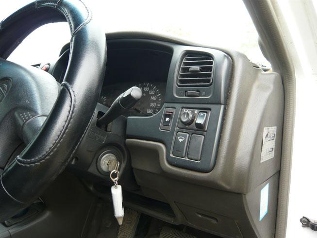

Под цифрой 3 у тебя туманки включаются, если правильно понял.
А что под цифрами 1 и 2?
У меня такого нет. Интересно.

1 - птф, 2 - обогрев лобовика в зоне дворников, 3 - уши складываются/раскладываются
