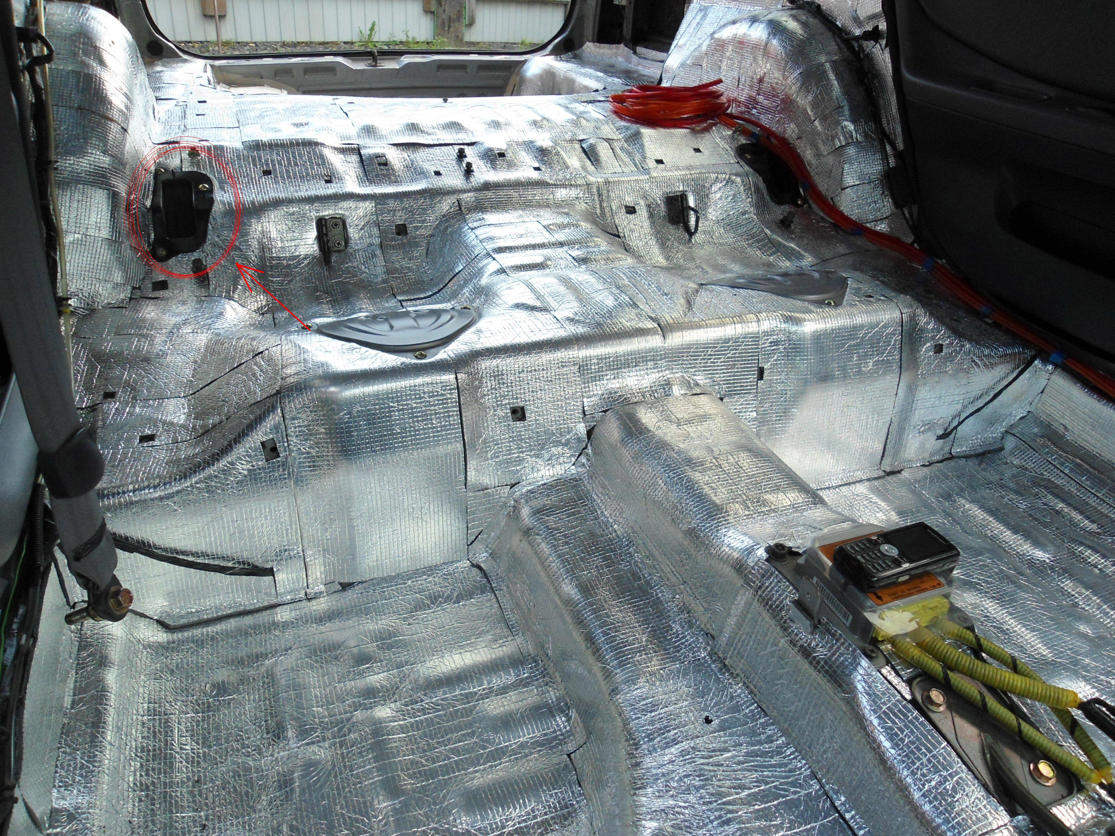

СообщениеДобавлено: 14.10.2012 10:39
обнаружить их можно сняв заднее сиденье и открутив специальную резиновую заглушку которая прикрывает это отверстие и то как сказал Anarhist с трудом нащупать так как доп слой железа мешает и только резать его!
СообщениеДобавлено: 14.10.2012 10:44
вот фото и та заглушка

СообщениеДобавлено: 14.10.2012 10:54
Сообщения: 594
Откуда: краснодар
на моем кузове такой нету.
есть только отверстие примерно 1.5см диаметром и там резиновая заглушка, типа как под запаской. остальное всё сплошной метал. я всю обшивку боковую снимал что б не мешалась, так что разглядел всё там. у тебя 4 wd ?
