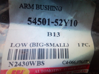

я вот тож столкнулся недавно :? и из за отсутсвия денег 2,5 тыс.км назад поставил RBI - 550 пара, febest - 1700 пара, пока нормально. брать надо эти т.к. с другой буквой в конце посадачное отверстие больше

эти - это какие?

чет седня не мой день все не так
Комментарий к файлу: вот эти
