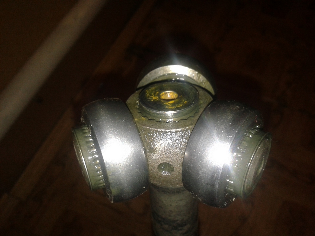

Вообщем так, решил заменить пыльник внутреннего ШРУСа, все разобрал, снял, КРОМЕ шарнира (трилистник он же, на фото). Я его и молотком, и кувалдой уже с такой то матерью, а он вообще не в какую! Такое ощущение что посажен на горячею. Теперь вопрос друзья - как его снять? И нужно ли его вообще снимать? Может нужно через съем внешней гранаты менять пыльник??? Прошу помощи!!!
Кстати, чуть не забыл, стопорное кольцо снял!

Съёмник лучше кувалды работает. Особенно когда удар в лоб делаешь и тем самым "раздуваешь" деталь в диаметре. Например шаровые бить только сбоку, создав натяг - в лоб только резьбу убьёшь.
